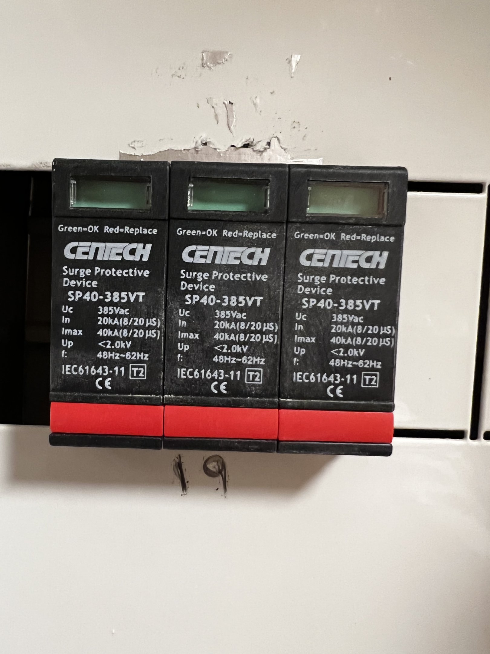

Dette er vell overspenningsvern?
Her mangler jeg litt kunnskap virker det som ja.

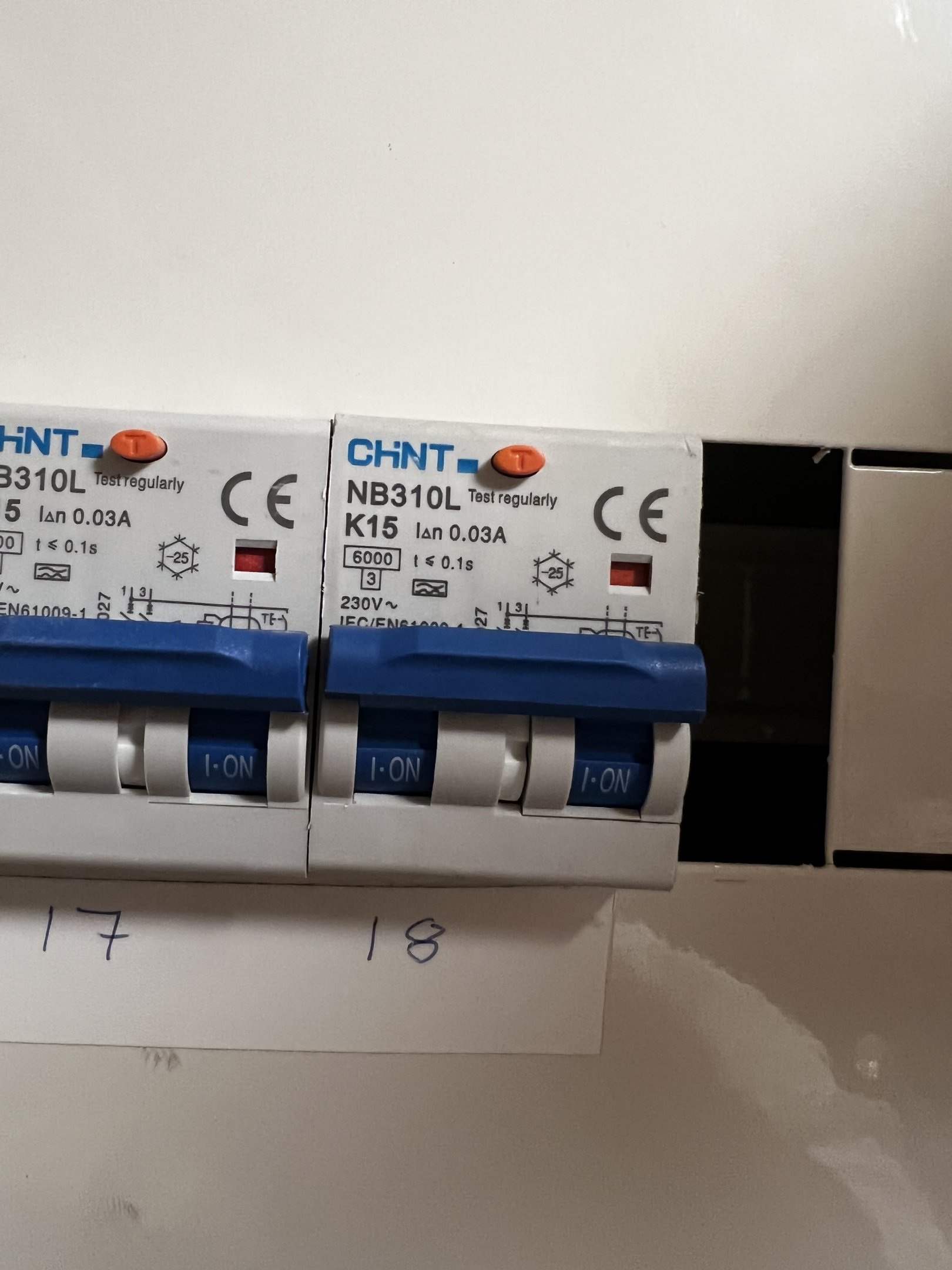

Trodde bvern betød overspenningsvernet jeg, men lett googling tilsier at det betyr jordfeilbryter
Klarer ikke finne ut av hva slags type jordfeilbryter som sitter på kursen, men de ser sånn ut, ser like ut hele gjengen bortsett fra platetoppen, så er vel kanskje ikke type b?
Forrige eier hadde lagt opp kursen for å lade hybridbil.

Det er en automat med intergrert ordinært jordfeilvern. Type b jordfeilvern for skapmontasje er så svindyrt at det kan fort lønne seg å kjøpe en ladestasjon med intergrert type b vern.
Tja så dyre er de ikke. Samt tester viser at mange har kvasi løsninger på dette i laderen og er ikke tilfredsstillende.
For de uinnvidde er det fort gjort å blande sammen karakteristikk på vernet med type jordfeilbryter. B10 f.eks, C16. K15 er egentlig beregnet på kurser med mye PC-er og skjermer som har en del startstrøm, jeg mener den er noe tregere enn en C-automat. Denne var mye brukt når det kom nye krav til strømføringsevne på 2.5 mm2. Nå har man vanlig B16 og C16 som brukes oftest med lavere I2 verdi på 1.2, gamle var 1.45.
