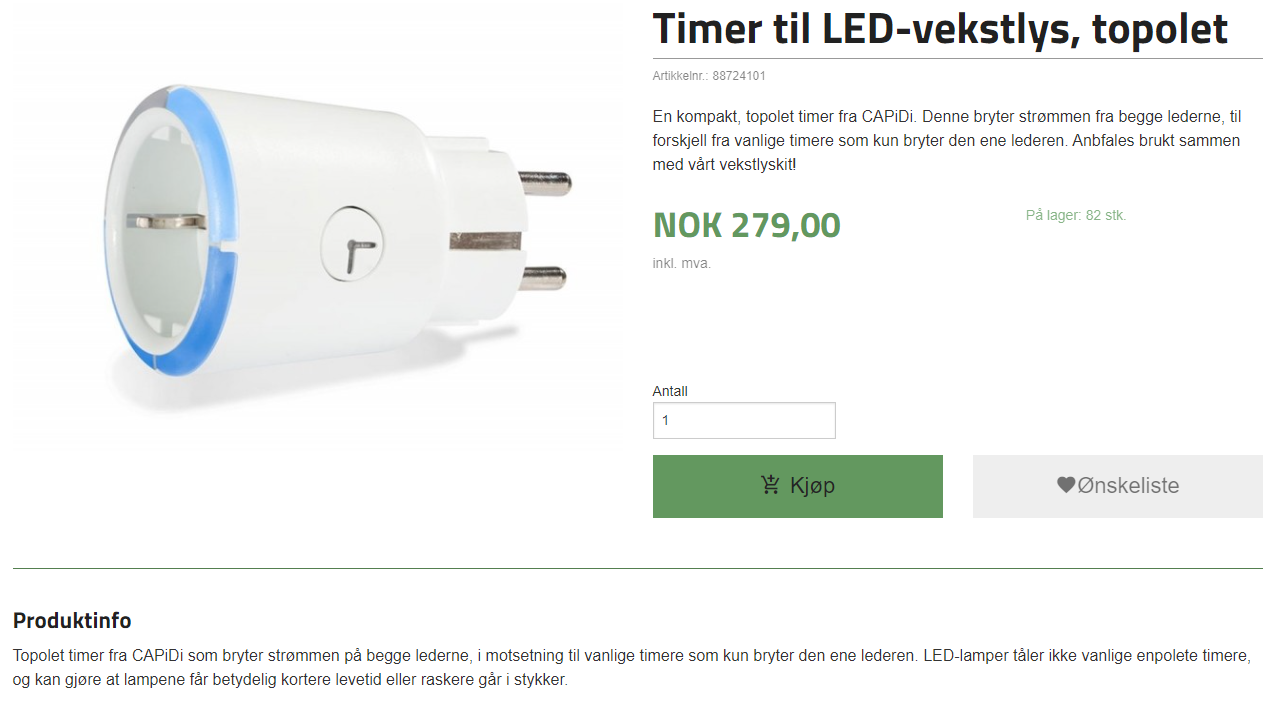

NoisyPepper Skrevet 28. april 2022 Skrevet 28. april 2022 (endret) Jeg vil kjøpe timere til LED-vekstlys, og jeg kom over en timer som påstår at LED-lamper ikke tåler 1-polete timere og at de kan gjøre at lampene får betydelig kortere levetid eller gå raskere i stykker. Butikken som selger denne timeren anbefaler den til LED-vekstlysene de selger, så er dette noe de sier bare for å selge ekstrating til deg? Det er mange timere på markedet, men denne er den eneste jeg fant som er 2-polet, som jeg synes er merkelig hvis LED-lamper ikke tåler 1-polete timere. Jeg spurte Nelson Garden, som produserer vekstlys, om de anbefalte 2-polete timere, men de ante ikke hva jeg snakket om. Endret 28. april 2022 av NoisyPepper
kremt Skrevet 28. april 2022 Skrevet 28. april 2022 Har du TN nett er det hvertfall helt bortkastet med 2 polt brudd da den ene fasen effektivt sett er det samme som jord.
sedsberg Skrevet 28. april 2022 Skrevet 28. april 2022 Er kretsen brutt så er den brutt. Noe som i noen tilfeller kan skje er at LED-pærene kan lyse veldig svakt. Men strømmen er så lav at det ikke har noe å si på levetiden. Det som kan skade LED-pærer er mekaniske brytere med dårlig kontakt og dimmere og regulatorer med PWM-styring. 1
Powertrainer Skrevet 1. mai 2022 Skrevet 1. mai 2022 NoisyPepper skrev (På 28.4.2022 den 23.18): Jeg vil kjøpe timere til LED-vekstlys, og jeg kom over en timer som påstår at LED-lamper ikke tåler 1-polete timere og at de kan gjøre at lampene får betydelig kortere levetid eller gå raskere i stykker. Butikken som selger denne timeren anbefaler den til LED-vekstlysene de selger, så er dette noe de sier bare for å selge ekstrating til deg? Det er mange timere på markedet, men denne er den eneste jeg fant som er 2-polet, som jeg synes er merkelig hvis LED-lamper ikke tåler 1-polete timere. Jeg spurte Nelson Garden, som produserer vekstlys, om de anbefalte 2-polete timere, men de ante ikke hva jeg snakket om. Det er bare noe de sier for å selge mer, men hvis rommet de står i defineres som et våtrom så må du uansett ha topolt brudd.

RJohannesen Skrevet 1. mai 2022 Skrevet 1. mai 2022 Powertrainer skrev (1 time siden): Det er bare noe de sier for å selge mer, men hvis rommet de står i defineres som et våtrom så må du uansett ha topolt brudd. Siden det her er snakk om timere som står i stikkontakt så er det topolte bruddet ivaretatt ved å kunne trekke ut kontakten, så jeg ser ikke noe behov for topolt brudd der heller.
