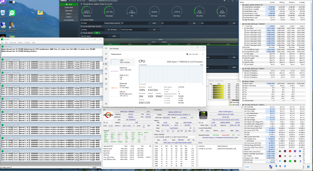

N o r e n g skrev (På 29.4.2023 den 23.12):
Hva er en bedre CPU? Jeg har SP92
Cores er rate'a til SP 94/94 alt ettersom hvilken bios, med en IMC som stopper på 2166/6400.
Resultat: :)
https://hwbot.org/hardware/processor/ryzen_7_7800x3d/
Og PYPrime som ikke kom med på listen ovenfor:
Har også fått meg en erstatnings 7950x3d direkte ifra AMD for min som døde, så denne 7800x3d'en blir kanskje ikke værende installert så alt for lenge 😇
Var også veldig flaks at AMD Nederland ikke sjekket så nøye cpuen jeg sendte inn til dem på RMA.. Jeg hadde bare re-lidda den med superlim 🤣 Men gikk heldigvis igjennom, no questions asked :)
