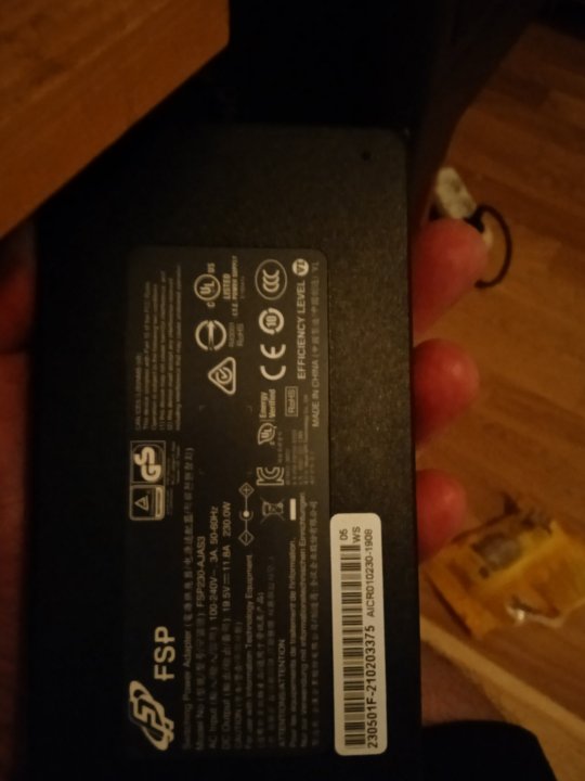

Lurer på om noen vet hva jeg kan kjøpe for å drive min Erazer Beast X25 når det gjelder powerbank.
Har en powerbank på 20.000 mAh, men hver gang jeg kobler den til fra usb til liten usb eller motsatt så lader laptopen powerbanken, og ikke andre veien som jeg vil. Er det ikke liv laga? Eller finnes det andre muligheter? Bruker denne laptopen til jobb osv også. Ikke bare gaming.
Hvis ikke, finnes det mindre og langt rimeligere løsninger?
Se bilde av laderen.

Ser ikke ut til at du kan lade PC-en din gjennom USB. En normal power-bank vil derfor ikke virke. Finnes ikke rimelige løsninger for noe eksternt for deg. Du må ha batteri som kan levere strøm til vanlig 230v stikkontakt og det er dyrt.
