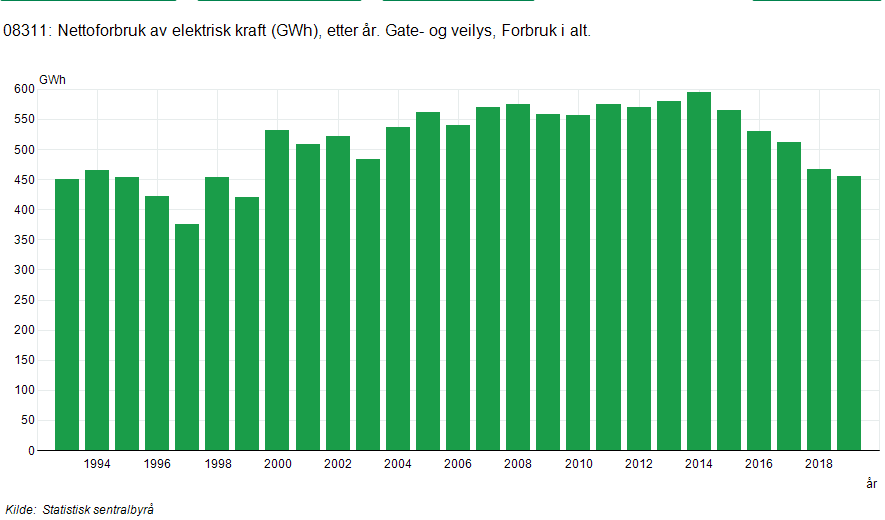

Siden det var spørsmål om energibruk "sløsing med strøm" tidligere i tråden tenkte jeg det kunne være greit å få noen tall på det:
63808113_Screenshot2022-01-17at11-31-2308311Nettoforbrukavelektriskkraft(GWh)etterrGate-ogveilysForbrukialtStat....png.02946ae01a50d583771248ab12240e62.png
450 GWh med en snittpris på 0,5 kr/kWh blir 225 millioner kroner. Det ligger nå røfflig i den størrelsesorden. Det er en dråpe i havet både i samferdselsbudsjettet som var på ca 80 milliarder i 2021 og av Norges totale kraftproduksjon på ~150 TWh.
