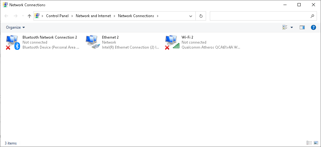

sedsberg Skrevet 9. desember 2021 Skrevet 9. desember 2021 (endret) Nå husker jeg ikke Vista i hodet men du må inn på Control Panel og finne Network Connections. Der kan du gå inn på Ethernet Connection og velge f.eks. Repair. Endret 9. desember 2021 av sedsberg
