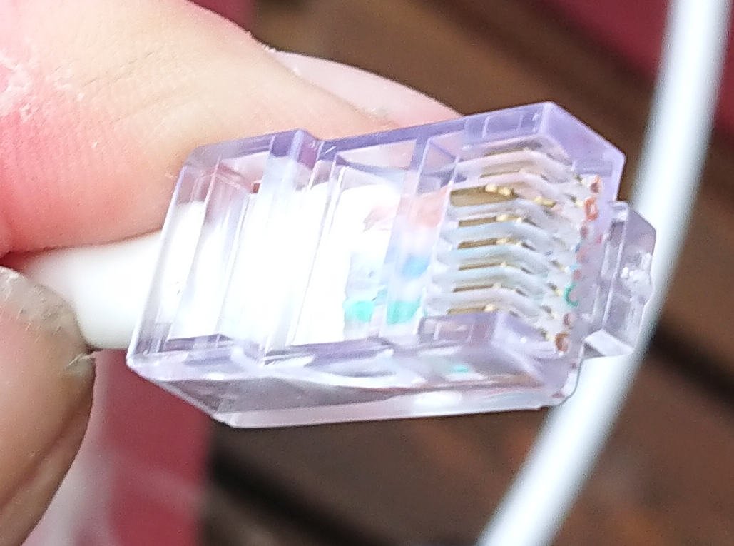

Anterialis Skrevet 9. desember 2021 Skrevet 9. desember 2021 Jeg har forstått det slik: Poenget er at "vanlige" RJ45-plugger har kniver som et tenkt å "skjære" seg imellom kordellene på en myk flettet/flerkordellet eternetkabel. Det er dette du gjør når du terminerer med vanlig krympeverktøy. Da trykker du hver av knivene inn i kordellene i lederene og får god kontakt. Disse knivene kan vel ikke skjere igjennom en enkel større kordel som du har i installasjonskablene/solid kabel. Det du oppnår her er vel kun å "dytte" kniven inn mot kordellen. Du får sikkert adekvat kontakt her også, men ikke like god. Grunnen til at det går fint å terminere en solid / installasjonskabel på vegguttak/modulærkontakt er at "knivmekanismen" er annerledes. Etter min forståelse er det kniver som "kniper"/"klemmer" rundt de solide lederne, og ikke prøver å skjære seg inn i kordellen. Dersom det finnes spesielle RJ45-plugger, er disse da laget for å "klemme" rundt en solid kordell? 1
