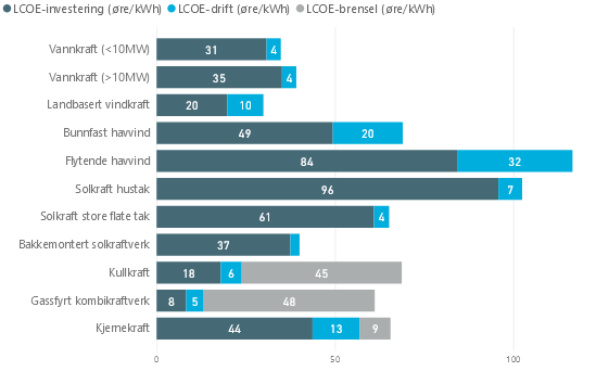

-Birger- Skrevet 26. oktober 2021 Skrevet 26. oktober 2021 Svein M skrev (På 24.10.2021 den 12.21): Denne fra NVE viser at flytende havvind er dyrest, og alt som er dyrere enn bakkemontert solkraft og solkraft store flate tak er vel lite å satse på vil jeg tro: Du tror feil. Det er også tilgjengelighet og miljøaspekter som teller.
