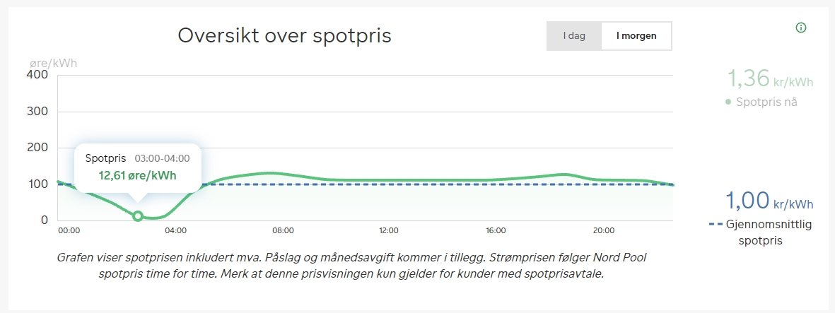

jr_605 Skrevet 19. oktober 2021 Skrevet 19. oktober 2021 1syros1 skrev (1 time siden): Hva er det som gjør at nordpool spotprisen realtid ikke er tilgjengelig gratis for alle for eksempel via et åpent API? Sjekk om din strømleverandør kan vise det; min leverandør (Fortum) har den tilgjengelig for morgendagen fra kl. 13 (omtrent) i tillegg til inneværende dag:

1syros1 Skrevet 19. oktober 2021 Skrevet 19. oktober 2021 Tusen takk, kjempetips! Ideen er at et "smart rele" skal styre utstyr basert på mer enn bare klokkeslett.
