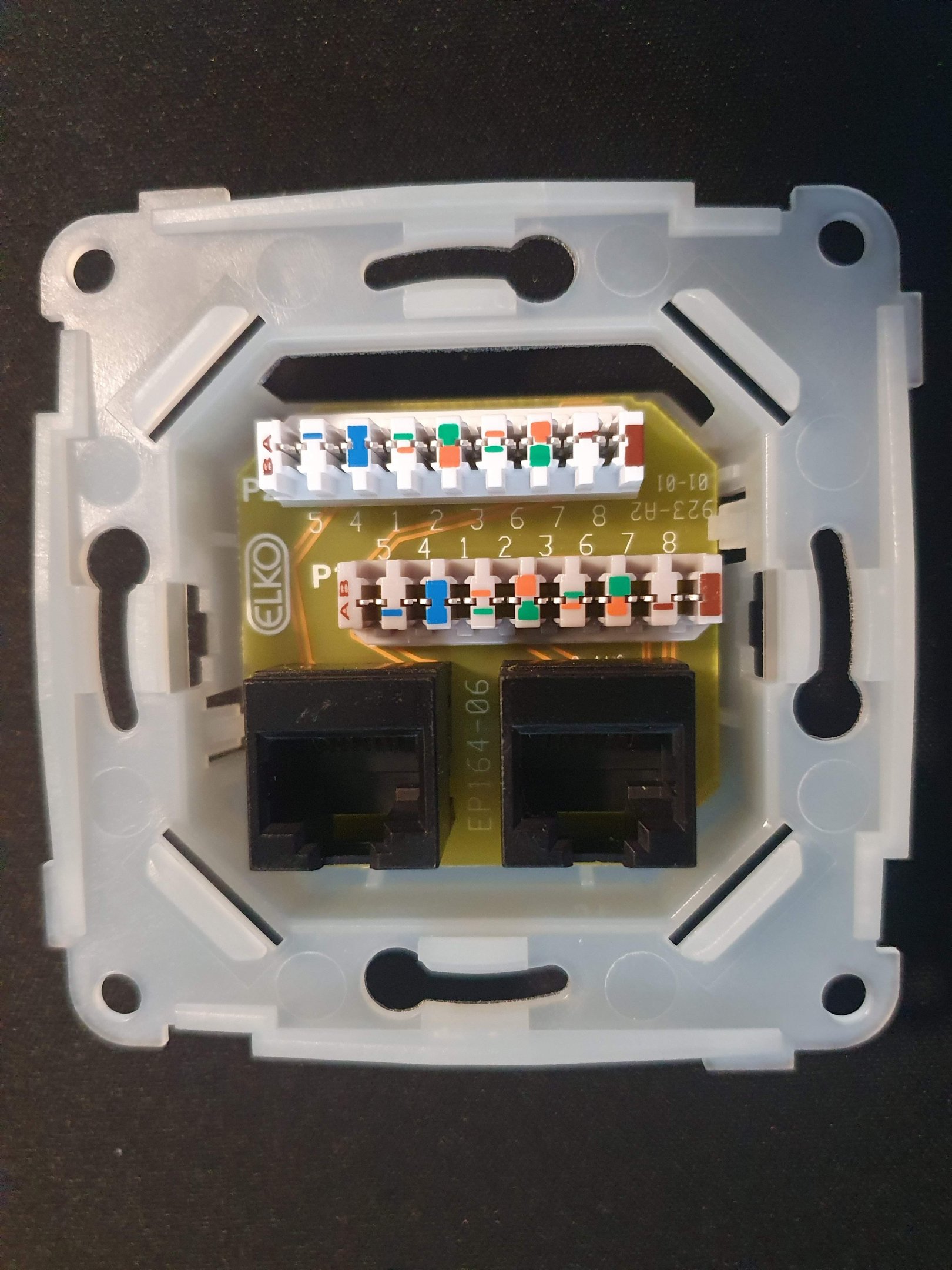

Noen som har erfaring med å koble dobbelt elko-uttak?
Fått det i posten nå og lurer litt på hvordan det skal monteres mtp strekkavlastning osv. Virker ekstremt trangt..

Du har ikke, og dermed bruker du ikke strekkavlasting på kabelen inn. Du terminerer etter fargekoden som er trykket på kontakta.
Som nevnt, HUSK god ende / slakk!  (Har du PLASS så kan du gjerne legge igen en halvmeter.... 🙂 )
Og du skal helst ha så lite som mulig av lederne synlig, ikke lange ender fra kabelkappe til terminering.
Du KAN klipse løs kretskortet og holde det i hånda hvis det er lettere for deg, bare dytt inn plastklipsen som holder kortet.
Endret av Woff
Er det riktig at for type B så er rekkefølgen denne:
blå/hvit, blå, oransje/hvit, oransje, grønn/hvit, grønn, brun/hvit, brun?
Altså nedenfra og opp på den øverste rekka, og ovenfra og ned på nederste?

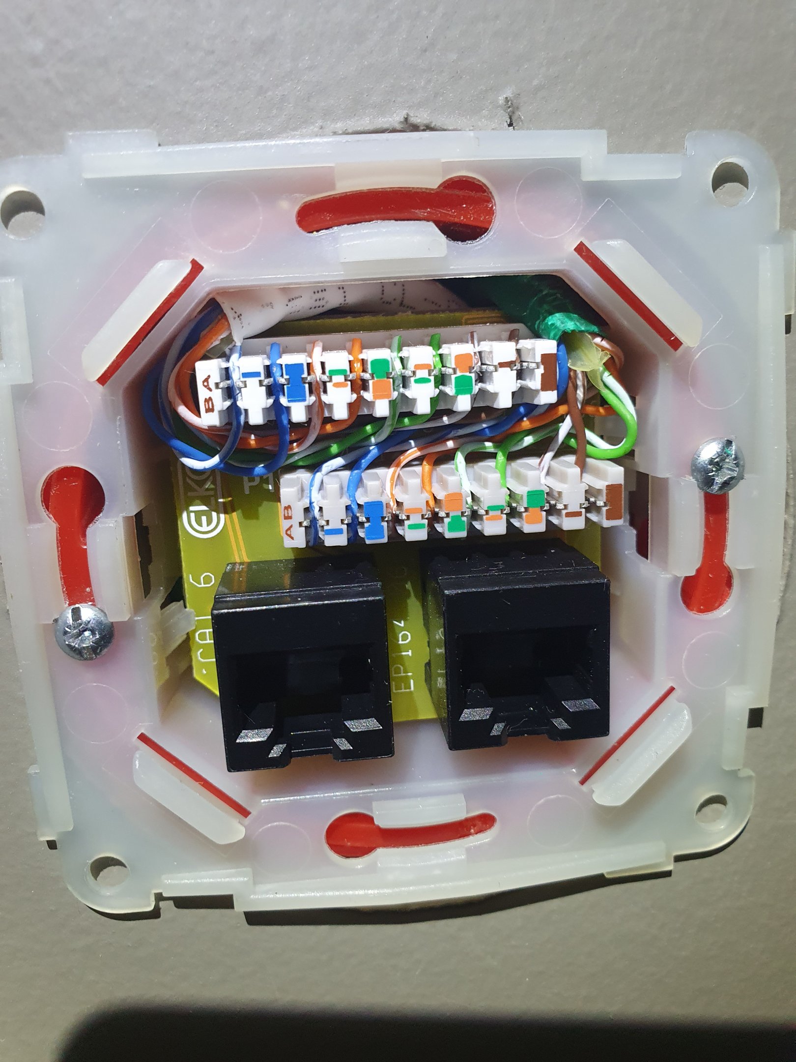

Gjort et forsøk. Får tro det blir kontakt! Var trangt nok, men håper jeg fikk det til ok.
edit: ser at jeg kaaanskje var litt hissig med avisolering og at hvit grønn og brun hvit har fått et lite sår.. hva tror dere?
Endret av Niram
Yes, skal bruke tester. Bare sykt uoversiktlig for meg akkurat nå, siden nesten ingenting er terminert. Elektriker merket såklart ingenting når det ble lagt opp. Så har 16 kabler i skapet, pluss x antall nettverksuttak som skal monteres.
Er vel ikke så mange andre muligheter enn å montere alle plugger og uttak, og så merke de i etterkant etter jeg har testet de mot hverandre..
Er en grei måte å finne de på det selvsagt! Siden du har to kabler til hvert uttak så MÅ du jo prøve å få litt system i galskapen i skapet ditt. 🙂 Så forøvrig greit nok ut den termineringen med tanke på at du neppe har gjort dette mange ganger..  (HADDE dette som jobb før...)
