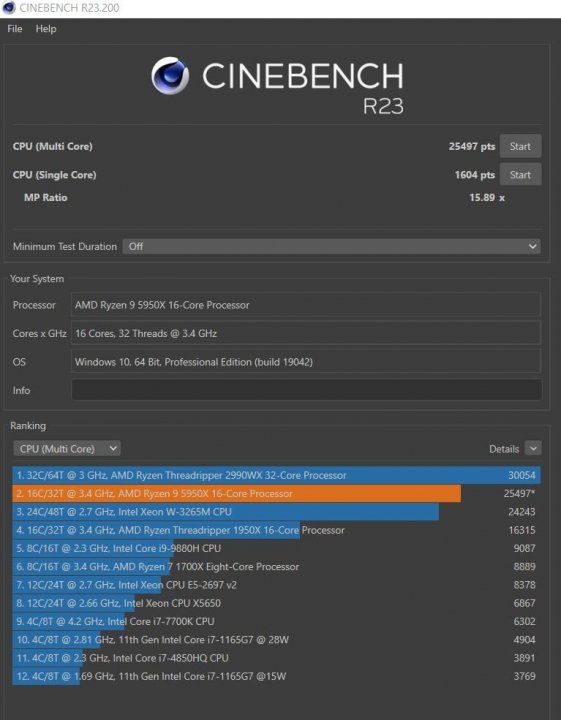

7 hours ago, magnusavr said:
Og her til sammenligning med min gamle stock 5950x. Kun minne overklokket. 12700k med ddr4 er mye for penga. Blir spennende å teste 12900k med DDR4 denne uka.CB23.JPG

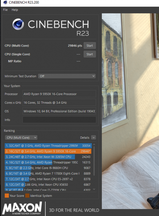

Hmm. Her er min 5950X som linket tidligere i tråden.
Minnet kun på XMP 3200C14 og IF på 1600. Strammet så timings på minnet 3200/1600 og fikk 29915. Win10 riktignok.
Noen spesifike valg du har gjort som forklarer forskjellen?
Pbo av? Min scoret som din med PBO på. Jeg sammenlignet her 12700k stock mot 5950x stock. :)
Endret av magnusavr
