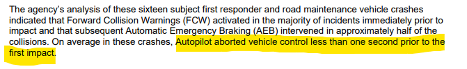

Dette er noe som allerede er blitt bekreftet, ikke bare av NHTSA men også av hackeren Green på Twitter som har analysert hardware fra biler etter kollisjoner.
https://static.nhtsa.gov/odi/inv/2022/INOA-EA22002-3184.PDF
AEB har oppført seg slik over ei lengre periode, så det er ganske graverende om deaktivering av ADAS i tillegg skrur av AEB.

Det står at autopilot aborted, ikke aeb. Og det er jo helt normalt av autopilot. Bilen gir beskjed at dette klarer jeg ikke og en må ta over.
Trenger det stå spesifikt at AEB skrues av? Det er jo nok av tilfeller der AEB burde ha vært aktivt mens det ikke er det, og AP/FSD skrues av?
Her er mange tilfeller med større og større objekter hvor bilen faktisk gir av en alarm, uten at AEB aktiveres. Så noe muffens er det jo i det hele.

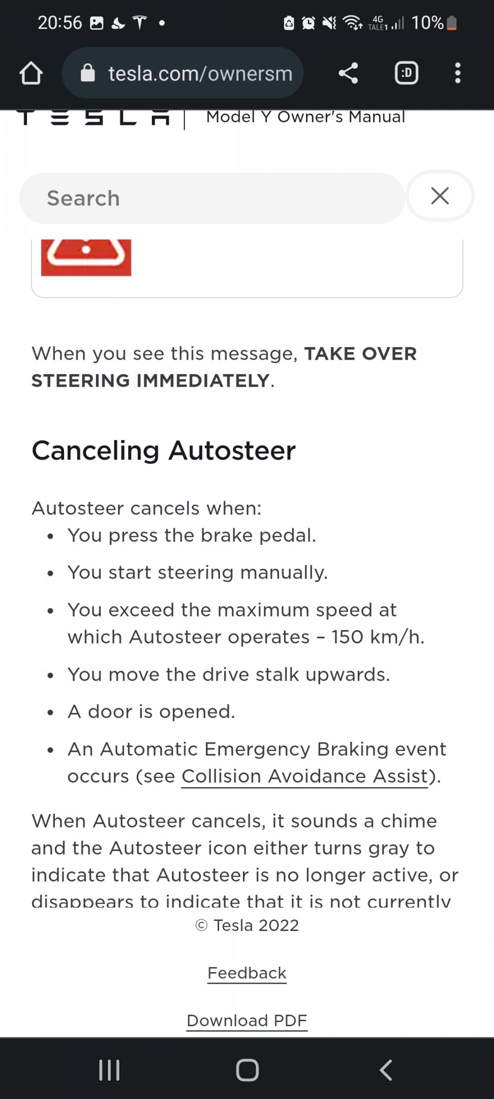

Autopilot skrur seg av I en AEB aktivering I følge manualen. Så rapporten du viser til har funnet ut det åpenbare, altså hvordan systemet fungerer. Gidder ikke se slike videoer, model y fikk 98% og test av stillestående objekter er en del av testen.
Edit: feil bilde
Endret av Salvesen.
  • Innsiktsfullt 1

Men poenget var at rapporten du la ved sa at autopilot slo seg av før ulykken, som er å forvente siden det er slik systemet fungerer. Altså ved trigging av aeb eller at den ikke klarer utfordringen selv.
