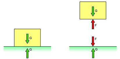

Når du sitter på en stol, opplever man 1 g nedover, og 1 g oppover. Summen blir 0. Det er riktig. Men når man "opplever" at man er vektløs i en berg og dalbane (at det kiler i magen) er man likevel påvirket at 1 g nedover.
Når man sitter i en stol blir man jo dratt med nedover av beltet. Derfor opplever man negativ g. Uten beltet så ville stolen forsvunnet under deg og du ville falt ned på 1g.
Så i fritt fall ved å hoppe ut fra et fly f.eks så opplever man kun 1g, men i fall fra en karusell eller under annen mekanisk påvirkning så vil man helt klart kunne opplevel 0g.
KarvaBlad skrev (2 minutter siden):
OK - det er MANGE år siden jeg hadde fysikk på skolen. Men den "kraften" du mener kroppen blir trukket til jorden med, kjenner du ikke (er vel strengt tatt feil å kalle det tyngekraft). Du kjenner 1 g når du sitter på stolen og kjenner ingenting når stolen slipper (akkurat som i verdensrommet der ingen krefter virker på deg) - du føler deg vektløs (selv om du ikke er det).
