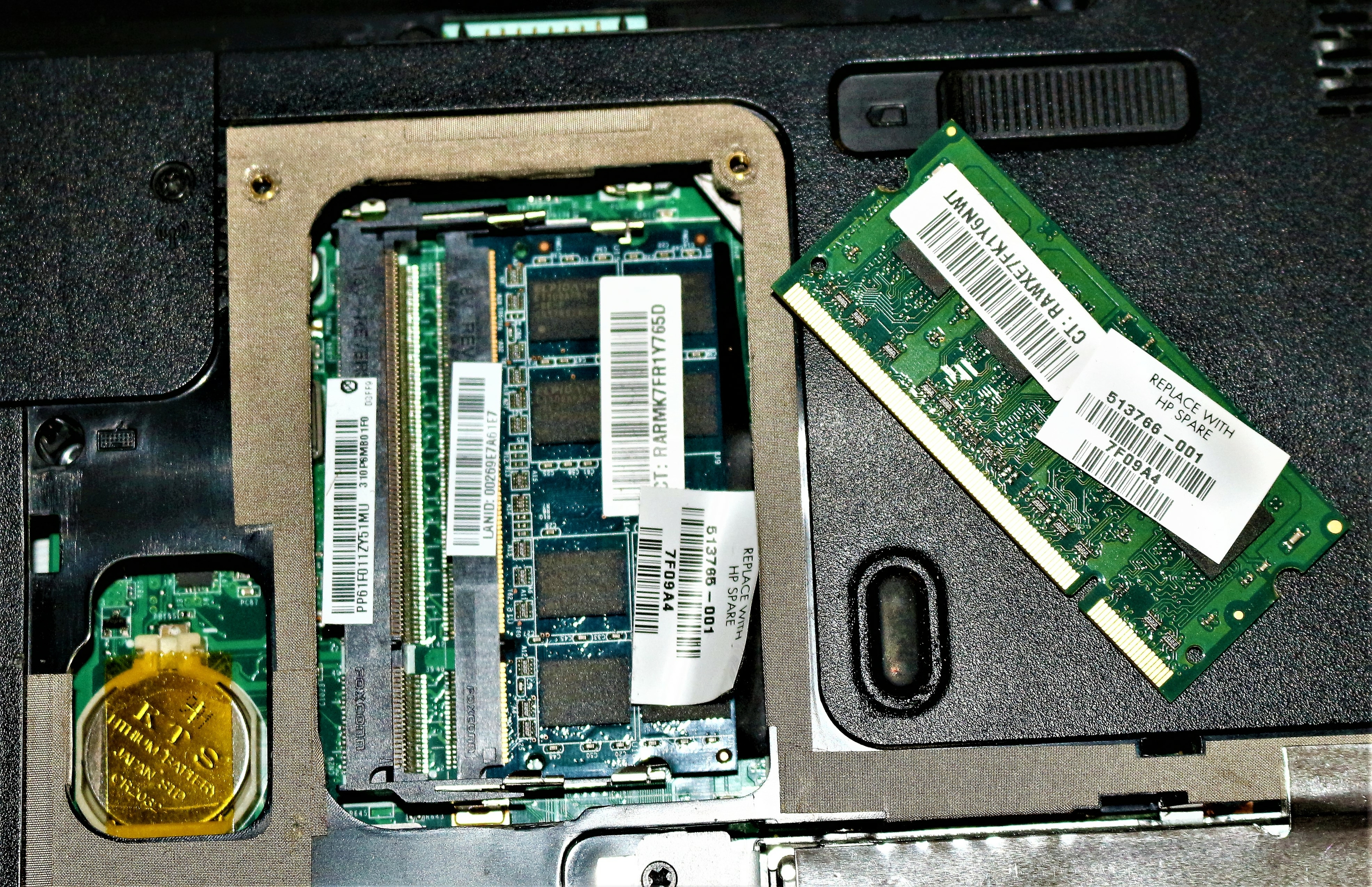

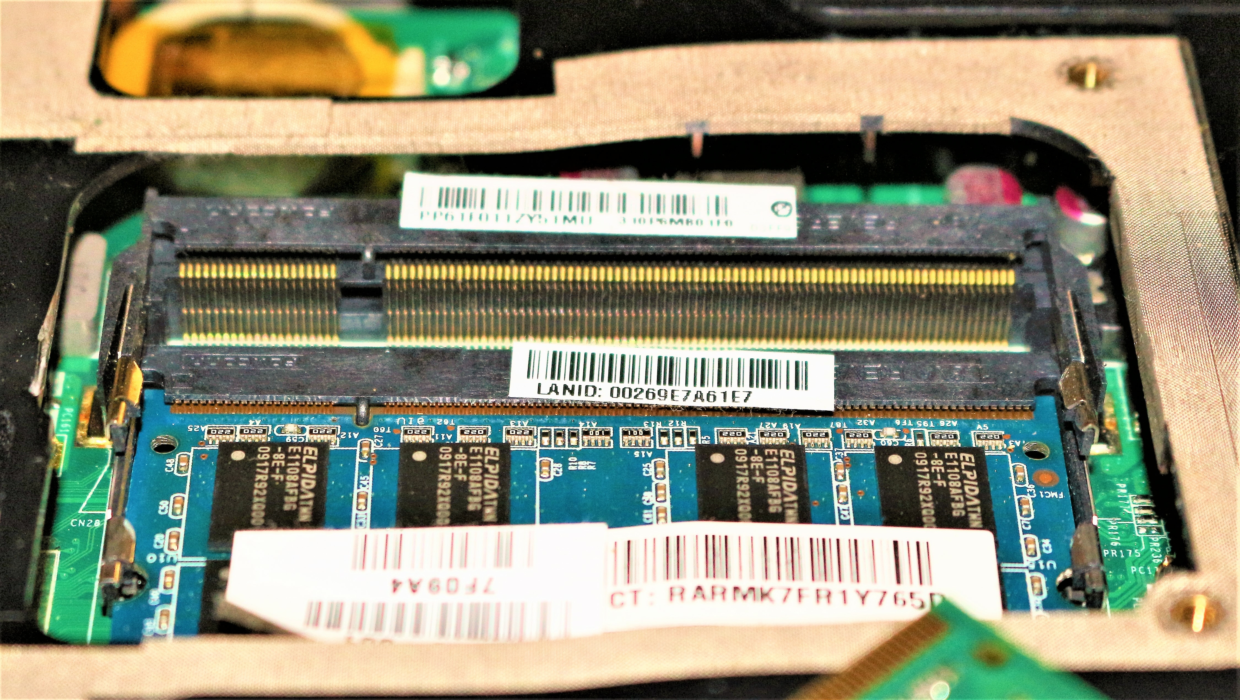

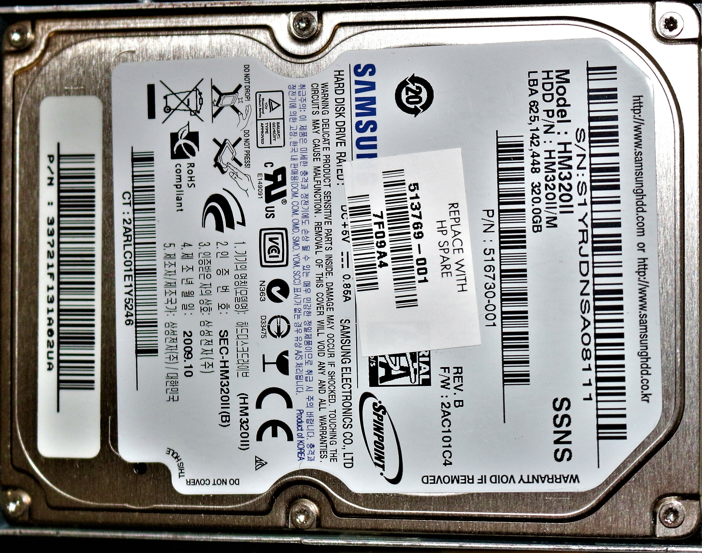

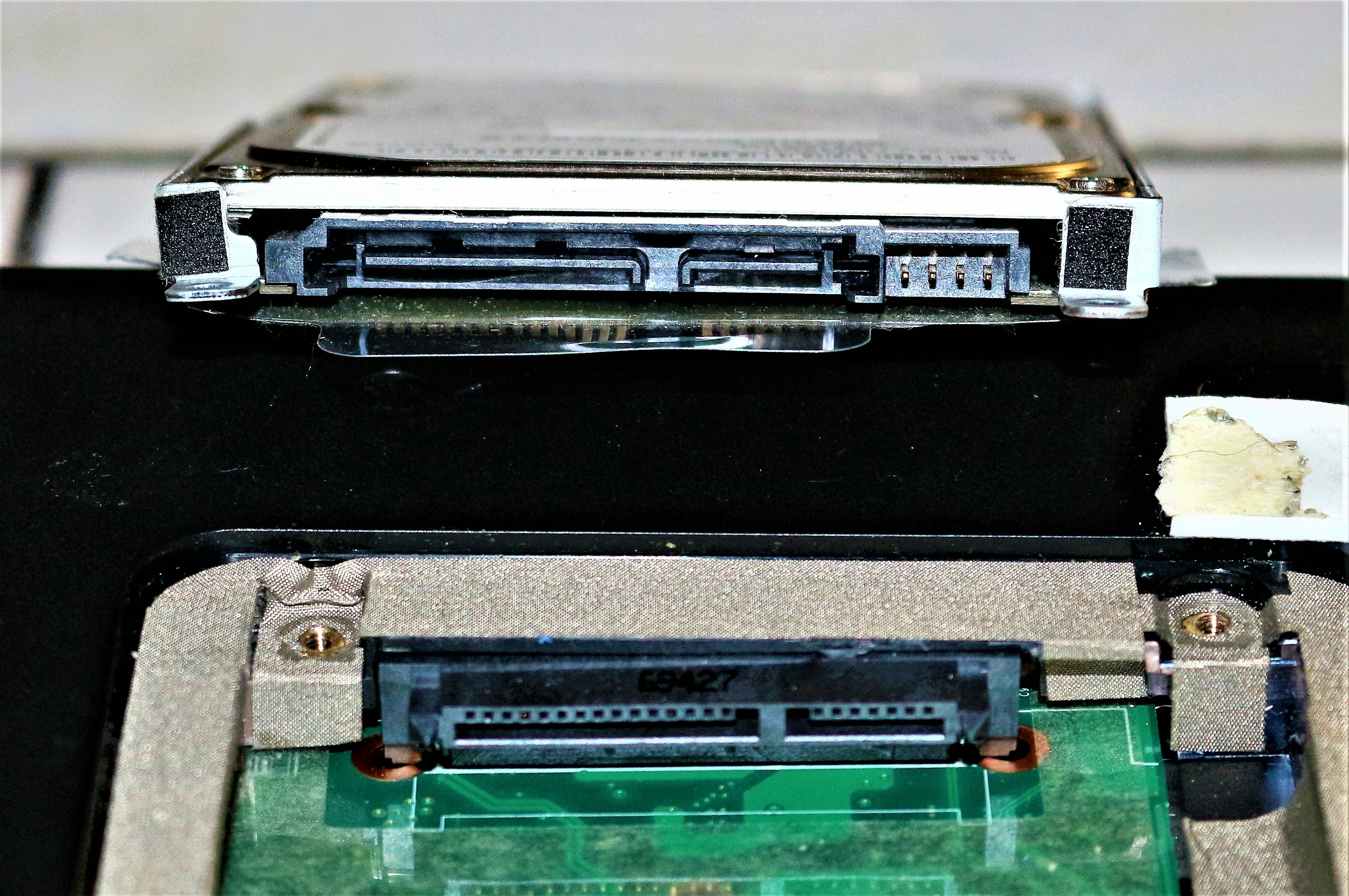

Svein M Skrevet 2. august 2021 Skrevet 2. august 2021 (endret) RAM minnet du har er en 1 GB og en 2 GB brikke. Om du skal oppgradere minne så er mulighetene. kjøpe en 2 GB for å få 2 + 2 GB kjøpe en 4 GB for å få 2 + 4 GB kjøpe 2x 4 gb for å få 4 + 4 GB Må i tilfelle være at du kommer over noe billig om det skal være verdt det. Er vel slikt minne tror jeg (men det må sjekkes): DDR2 PC2-6400 800MHz 200 pin SODIMM Når det gjelder SSD disk så er det 2.5 tommers format og SATA interface (anbefaler minst 240 GB): Solid State-disker (SSD) - Sammenlign priser hos Prisjakt Endret 2. august 2021 av Svein M

Svein M Skrevet 4. august 2021 Skrevet 4. august 2021 (endret) Minnet som passer er det som har riktig format (må være rett) og hastighet (bør være rett): Format: DDR2 SODIMM (skrives også: SO-DIMM) (det må være 200 pins) Hastighet: 800 MHz (skrives også som: PC2-6400) Full beskrivelse: HP Inc. 513766-001 equivalent 2GB Memory 200 Pin DDR2-800 PC2-6400 256x64 CL6 1.8V SODIMM Fant dette på ebay: Crucial 8GB PC2-6400 DDR2-800MHz 1.8V SODIMM RAM Laptop Memory, 2x 4gb, kr 821 Crucial 4GB PC2-6400 DDR2-800MHz 1.8V SODIMM RAM Laptop Memory, 1x 4gb, kr 431 Crucial 4GB PC2-6400 DDR2-800MHz 1.8V SODIMM RAM Laptop Memory, 2x 2gb, kr 85 Fant denne på finn: SO-DIMM / SODIMM RAM DDR2 PC2 6400S 2GB | FINN.no, 1x 2gb, kr 50 Endret 4. august 2021 av Svein M
