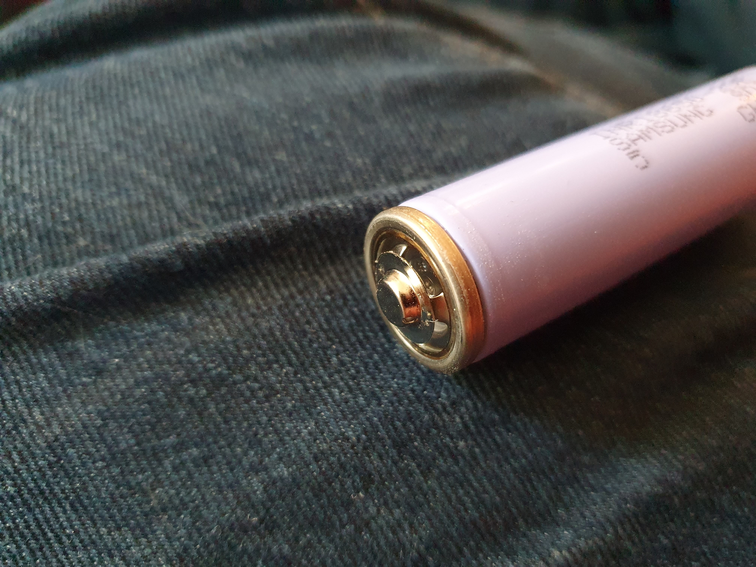

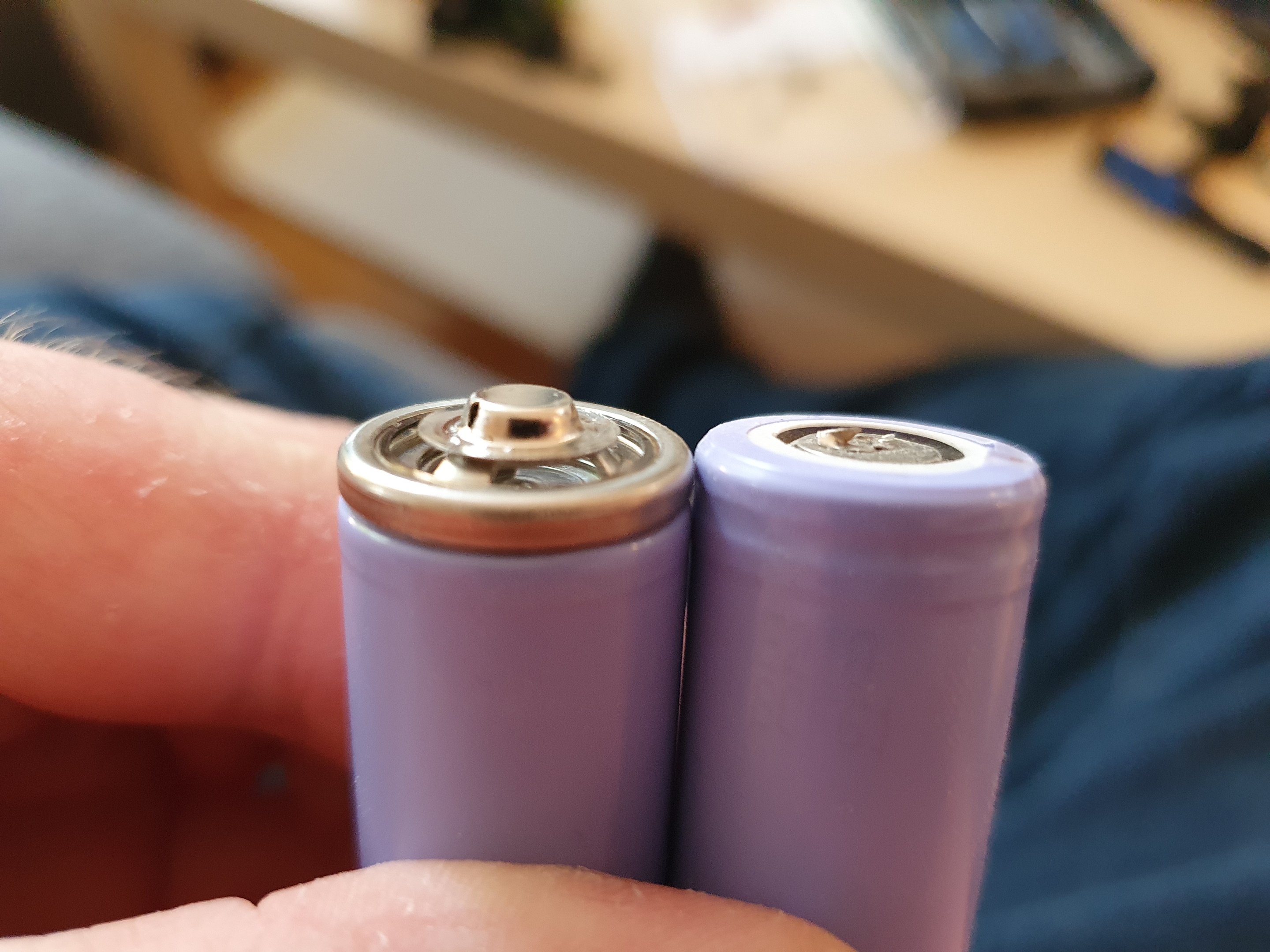

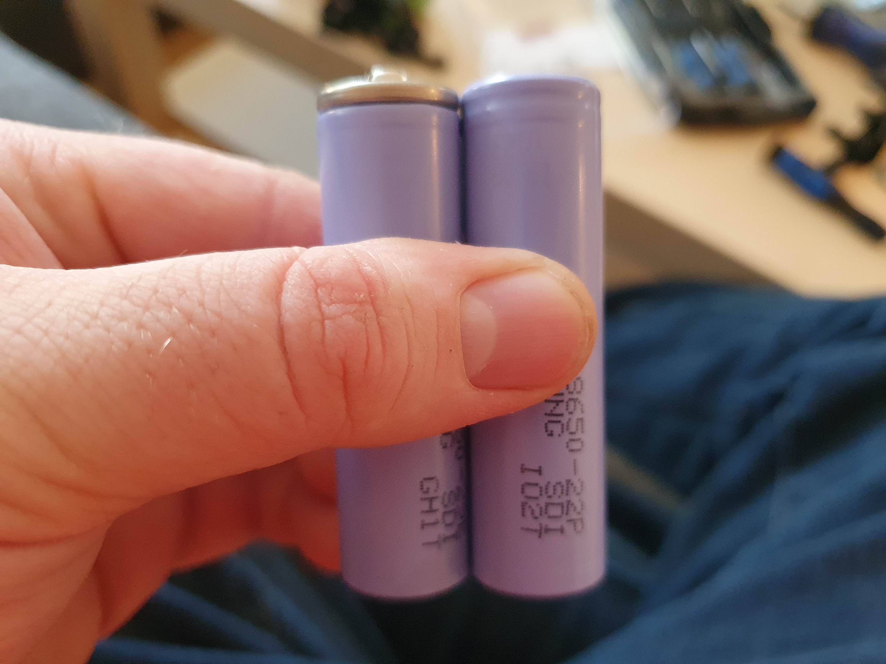

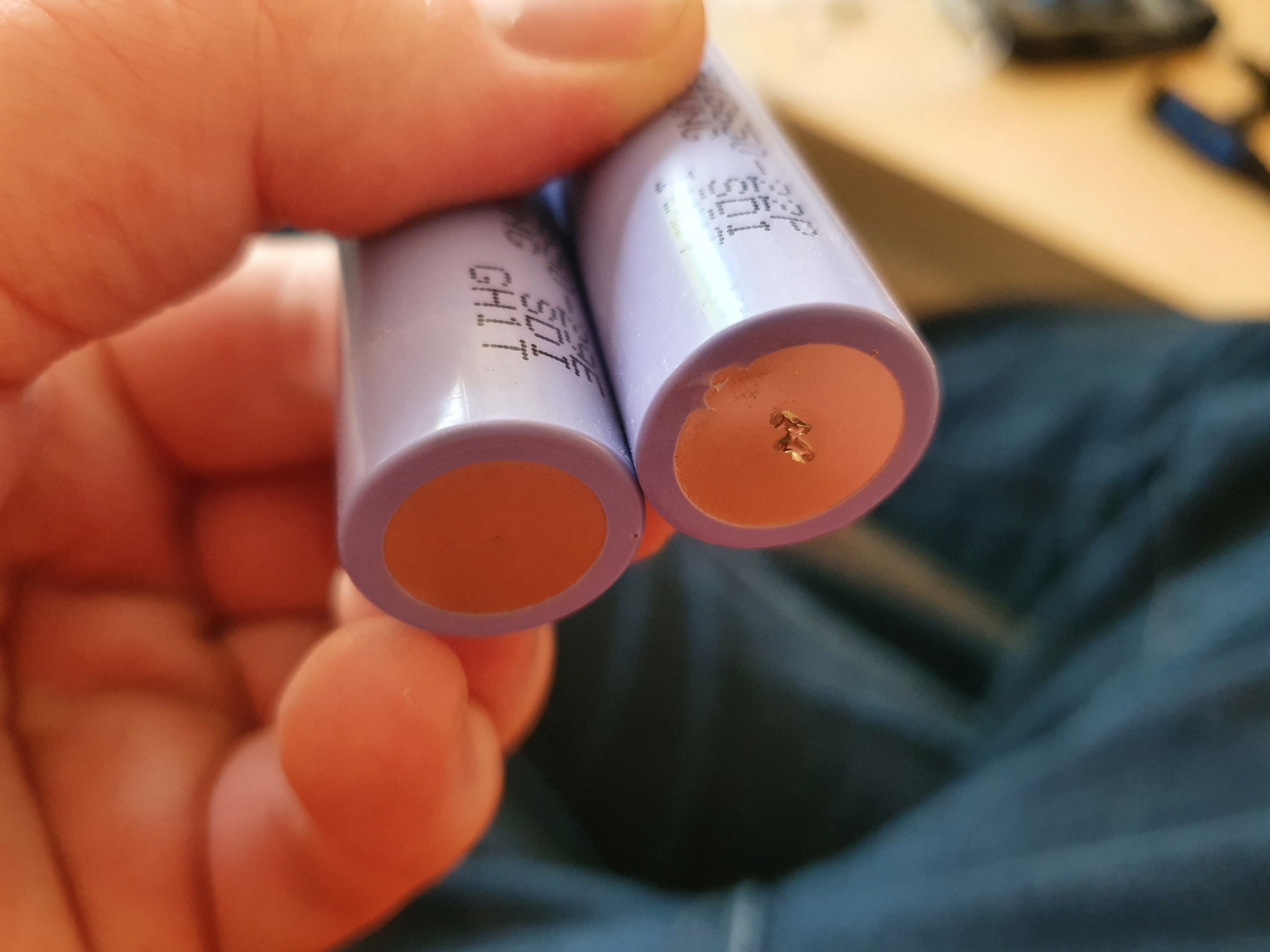

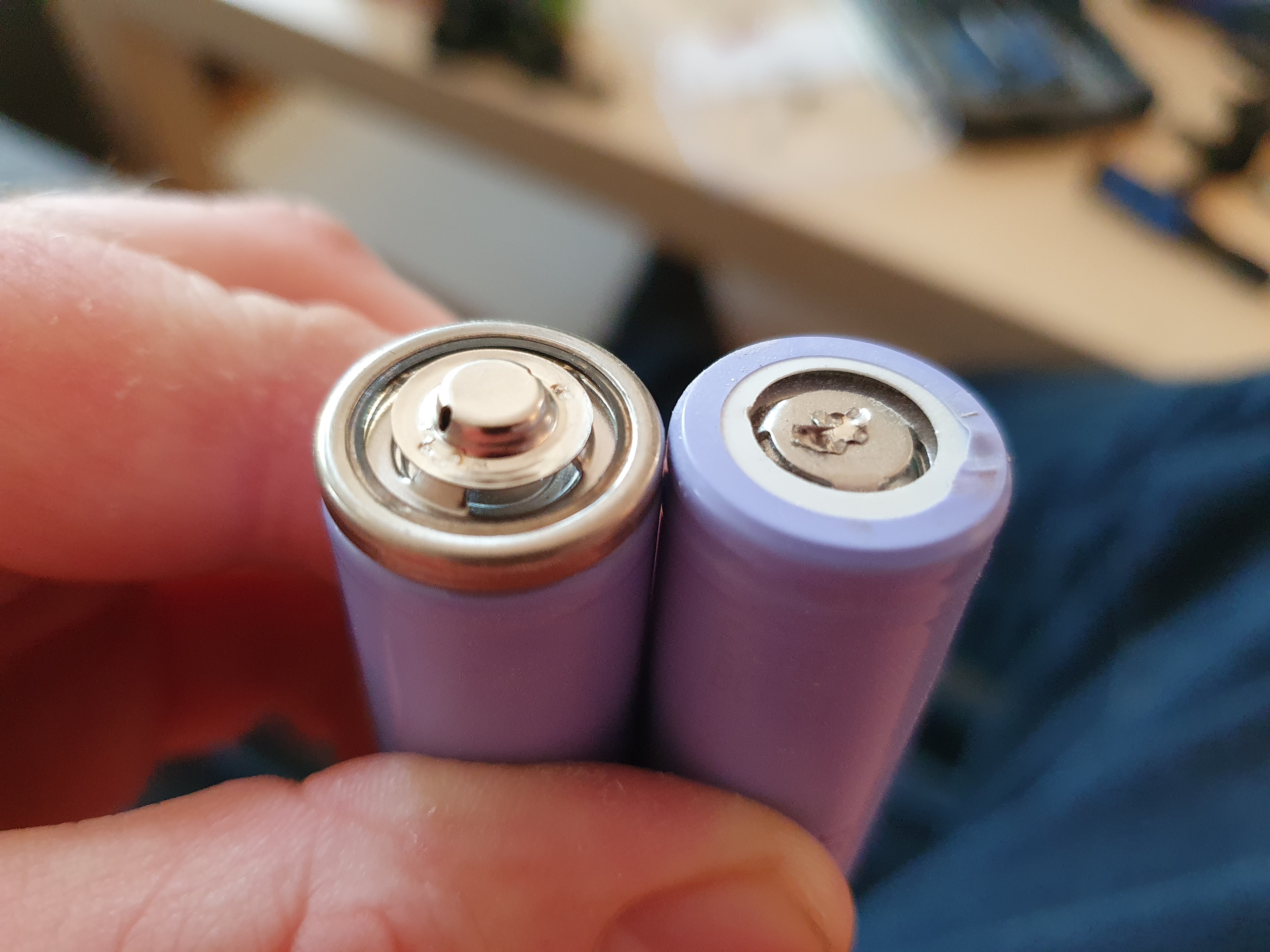

Er du HELT sikker på at de fra Biltema ikke har innebygget ladekrets? Da lyver vertfall bildet på nettsiden dems veldig.
Ja, ganske sikker. Den med utstående pluss-pol er Biltema sin. Den andre er fra støvsugeren
Ok, det kan se ut som du har rett. Men jeg er ikke HELT overbevist. Jeg synes det er rart at Biltema selger slike batterier uten beskyttelse og bilde på nettsiden dems lyver forøvrig veldig.
Jeg ser at batteriene er nøyaktig like lange så da ser det ut til at du har rett, så sant ikke det er beskyttelse lenger under.

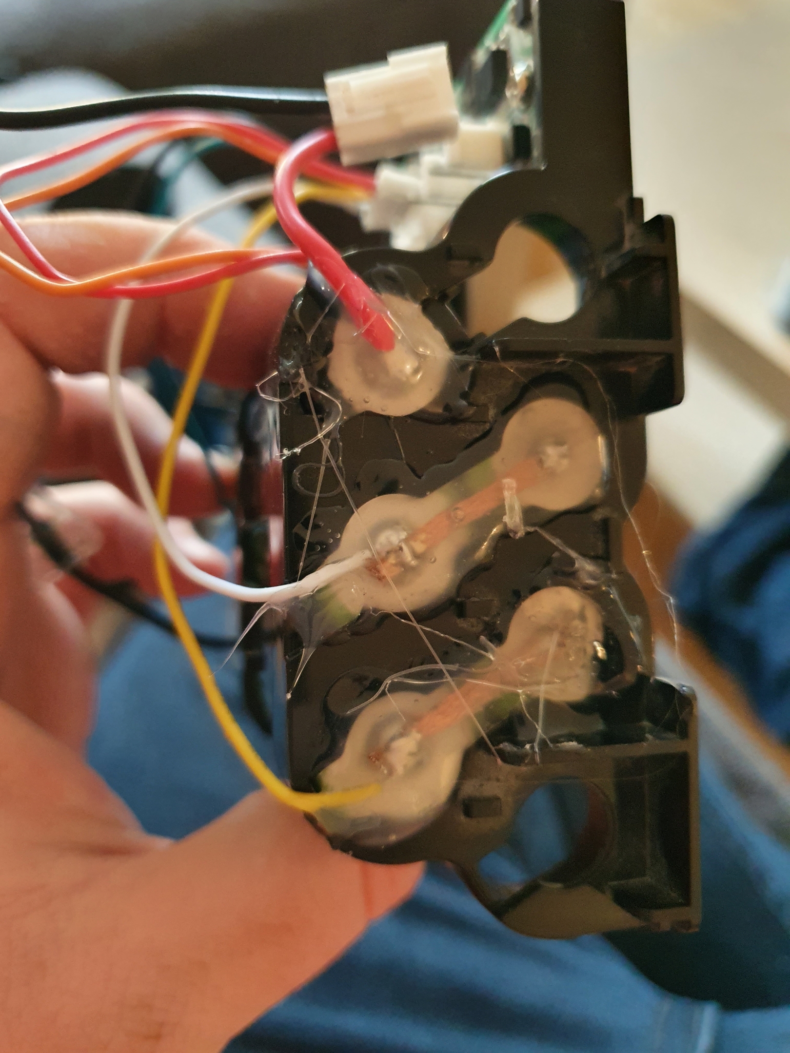

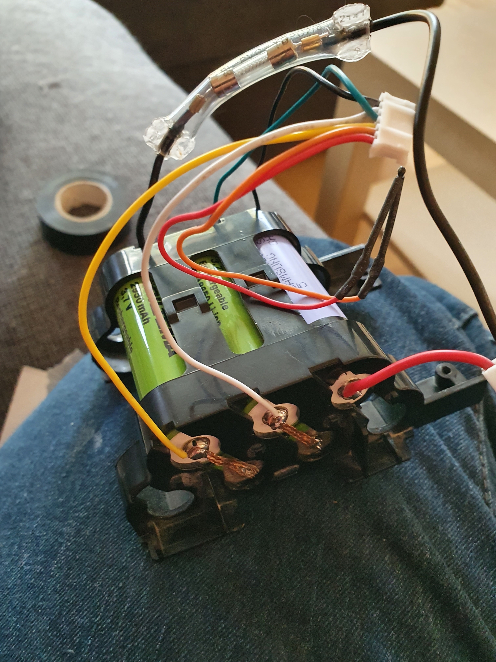

Jeg tror jeg kan skimte BMS på det nederste bildet. Men om denne har innebygget balansefunksjon vet jeg ikke. Uansett, så synes jeg du er over middels tøff som gjør det du gjør der. 18650 celler skal man ikke spøke med. Spesielt ikke hvis BMS er defekt. :)
Ja, BMSen du ser på det siste bilde. Som du ser så går det en leder til hver celle, så antar den har en form for balansering 😊
Nei, det er slett ikke sikkert den har det. Det er forskjell på en ladekrets og en balansekrets. Ladekretsen er der for å beskytte batteriene mot over/underlading etc. balansekretsen er der for å sørge for at alle batteriene i serie har lik spenning. Det er slett ikke sikkert denne kretsen har dette, men det er helt sikkert at den har en ladekrets for beskyttelse.

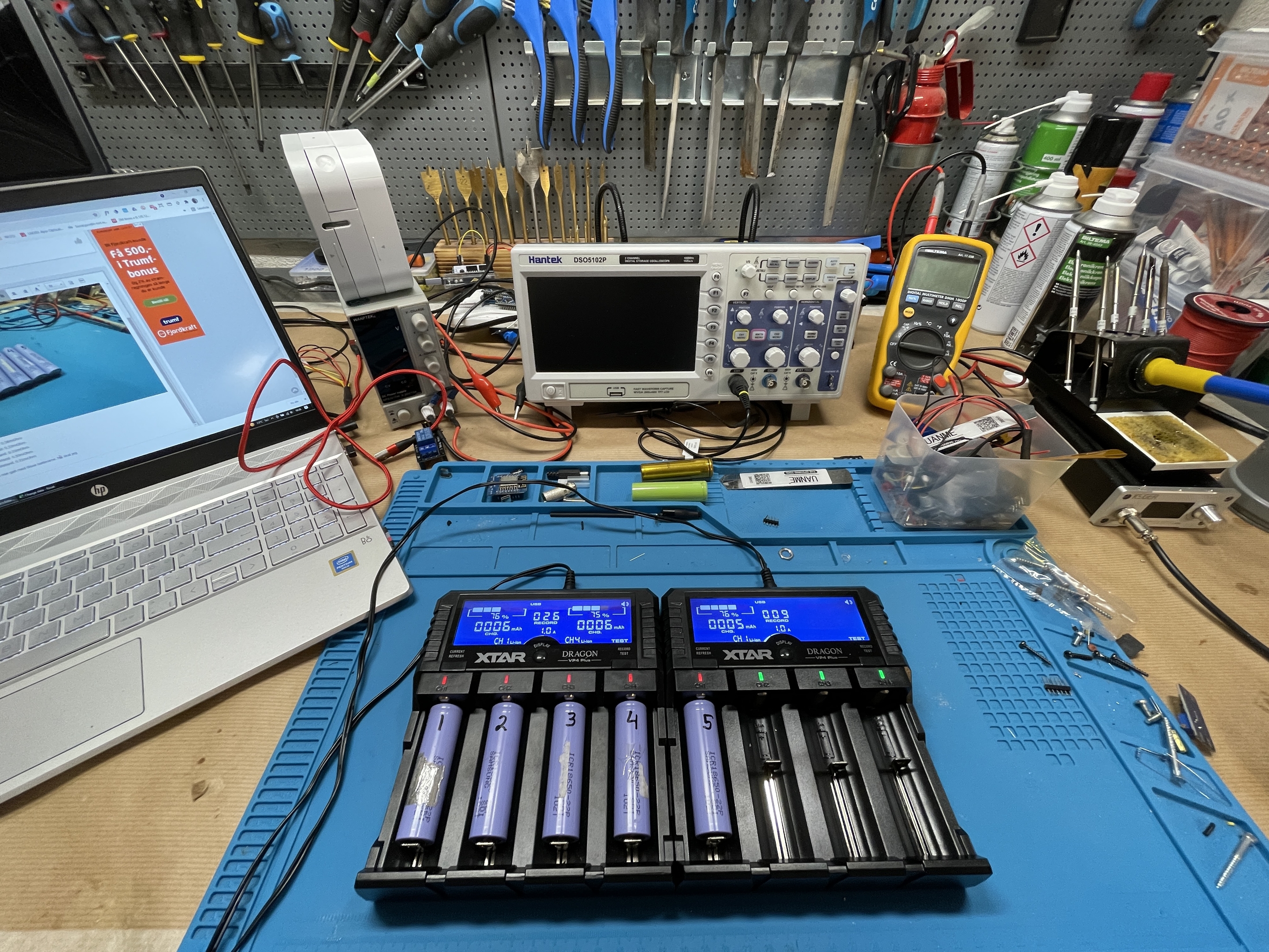

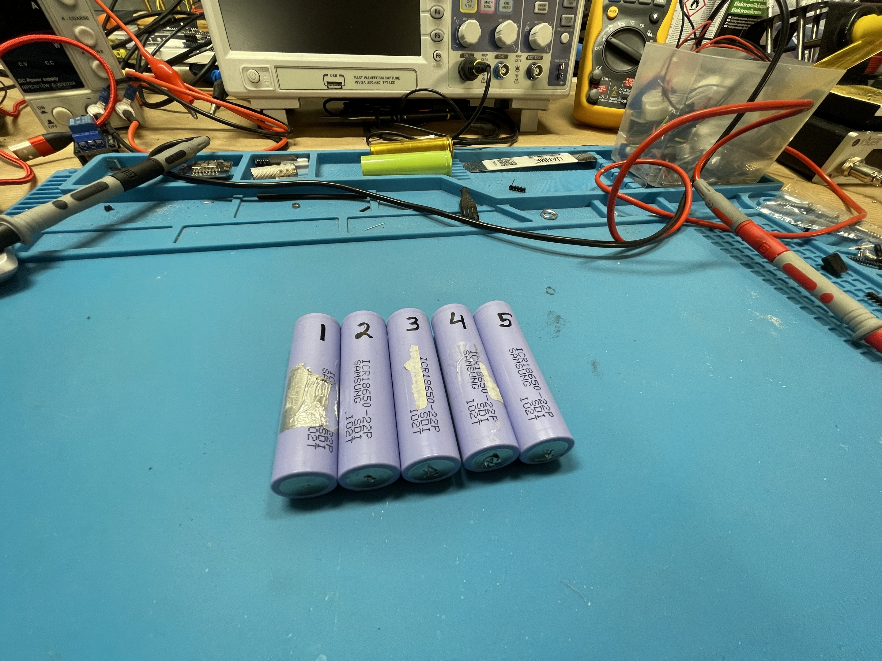

Da har jeg fått batteriene som TS sendte meg som hørte til støvsugeren. Batteriene var godt pakket og når jeg målte dem målte alle batteriene som følger:
Batteri 1: 4.04V - Indre motstand: 0.38mOhm
Batteri 2: 4.04V - Indre motstand: 0.33mOhm
Batteri 3: 4.04V - Indre motstand: 0.32mOhm
Batteri 4: 4.04V - Indre motstand: 0.33mOhm
Batteri 5: 4.03V - Indre motstand: 0.32mOhm
Så langt finner jeg ikke noe galt med disse batteriene. Nå skal jeg kjøre en testsyklus på batteriene som først lader dem helt opp, for så og laste dem med 1 amp. til dem er utladet for å måle kapasiteten (mA) før dem blir ladet helt opp igjen. Denne syklusen skjer automatisk og tar ca. 10 timer.
Endret av Bjerknez
perpyro skrev (1 minutt siden):
@Bjerknez Kunne du kjøre en last syklus på 5-10A også? Da vil du se om spenningen faller unormalt raskt under belastning.
Får ikke gjort dette med disse laderene, men jeg kan bruke lipo laderne jeg har for å discharge dem med 5 ampere. Jeg tør ikke å laste disse med 10 ampere pr. celle da dette m\nok er en teoretisk verdi. Uansett så beskytter den opprinnelige BMS'en batteriene mot overlast og noe sier meg at dette kan være en av tingene som har skjedd.
Man starter støvsugingen, Motoren trekker mye strøm (kanskje noe galt med motor på støvsuger?) og BMS beskytter kretsen ved å slå den av etter kort tid.
Ved bytte av batteripakke kan det hende at BMS ble nullstilt og at den vil virke en periode igjen. Men uansett grunn så kan jeg med stor sikkerhet si at disse batteriene er det ikke noe galt med.
