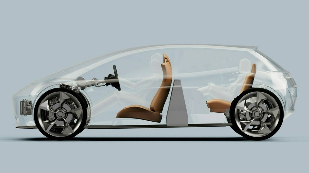

AL123 Skrevet 14. juni 2021 Skrevet 14. juni 2021 sverreb skrev (21 minutter siden): Virker som om du beskriver rimac og lotus' løsning Lotus har samme løsning som i artikkelen. Montert i høyden rett bak forsetene.

oophus Skrevet 14. juni 2021 Skrevet 14. juni 2021 (endret) Simen1 skrev (1 time siden): Sikkert fint for barbafamilien. For alle oss andre vil menneskelig kroppsform og aerodynamisk chassi være former basert på vidt forskjellige designkriterier og dermed ikke sammenfalle. Det gjør at man må forme bilen som "omskrivende figur" og få en hel masse "dødvolum" i tillegg til en hel masse andre designkriterier og komponenter som skal inn. I en kompakt bil med 5 seter er utgjør menneskevolumet bare i størrelseorden 5% av bilens volum. Til sammenligning ligger en skøytedress på ca 95%. Forøvrig lurer jeg på hvor du skal ta de 30% fra. Hvis det er Aerodynamikken du tenker skal redusere så mye fra totalen så må bilen formes omtrent som et spyd. Jeg trur utgangspunktet for diskusjonen starter på feil fot. Dette er ikke en løsning mot noen familie, for der er vi enige. Se heller mot en typisk elbil i Lotus Elise klassen. En bil som normalt sett huser 2 personer, men grunnet mangelen av midtmotor fint kan ha plass til 2 ekstra bakoverlente seter for mindre turer der man må ei kort runde. Snur man de bakre setene, så utsetter man ikke når man må "tapere" nedover fra midtpunktet i taket, noe som jo kan skape bedre former for aerodynamikk. Et problem som ofte dukker opp i sportsbiler med bakseter. Takhøyden er pushet såpass at det ofte ender opp med at folk over 180cm må sitte med skeiv nakke. Det slipper man jo her, og her kan takhøyden der andre seterad normalt sett var/er i andre sportsbiler få lea-rom til å gå ned tidligere. Personlig så er jeg altså mest interessert i å prate om fordelene en slik fordelt masse gir mot motorsport, og typiske mindre sportsbiler. Samler man massen til et batteri rett ved bilens CP og bilens rotasjonspunkt, så blir bilen automatisk mye mer "nimble" (kommer ikke på et norsk ord som forklarer det samme). Bilen blir mye mer nervøs i ferdsel, men for banekjøring, rally, rallycross og slike ting, så er det jo det man er ute etter. Om vi skal prate om dødt volum, så vil en slik bil som dette utnytte mer av volumet innvendig. Taket kan senkes, og akselavstand kan krympes inn. Folk forstår hvorfor man ligger når man setter seg inn i f.eks en Lamborgini Countach. Bilen er jo ikke høyere enn til hofta når man står ved siden av den, og det kan man få til i høyere grad her også. Stutt og liten bil, mens man samtidig har muligheten til å ha en 2+2 sete konfigurasjon, der man i hovedsak kun utnytter de 2 forreste setene for bilene med registrerte skilt. Om noe slikt som dette dukker opp, så skal jeg banne på at bilcross, rally og rallycross kommer til å klemme dem tett inn mot brystet. Endret 14. juni 2021 av oophus 1

oophus Skrevet 14. juni 2021 Skrevet 14. juni 2021 (endret) Simen1 skrev (1 time siden): oophus skrev (6 timer siden): Ketill Jacobsen skrev (6 timer siden): Ja litt som en Tesla Model 3 eller nye model S Plaid med cd på 0,208! Fjern batteriene under setene og man kunne vært enda bedre, med et enda lavere tak. Fordi.. A. Disse bilene har mer enn nok batteri fra før? B. Det gir god ergonomi å sitte med rak rygg og strake ben på flatt gulv? Som et vinkeljern. C. Fordi det er en fordel med strake ben i en kollisjon? D. En kombinasjon av disse? Som jeg nettopp skrev. Vi må snu litt rundt på utgangspunktet for å ha en slik bil. Personlig trur jeg aldri noen ville ha spurt dette firmaet for å hjelpe med å designe samt lage en SUV med den konfigurasjonen. Det gir null mening å skulle spare takhøyde og gjøre bilen mer sportslig med måten vekten er plassert i en SUV. Dog mot en typisk 2 seter (som i en elbil fint kan være 2+2 med beina inn i bagasjerommet for de bak) så syns jeg dette er helt logisk å anta at vil komme før eller senere. Enten fra disse gutta, eller fra noen andre. Det vil komme en tid hvor fokuset til noen av elbilene også tar inn kjørefølelse igjen, og ikke kun 0-100 km/t. Bare for å svare punkt for punkt: A: Poenget er at man får 30% mer rekkevidde med mindre vekt og bedre aerodynamikk på en mindre formfaktor. Skal man ha god aerodynamikk i en typisk elbil idag, så må den langt opp i bilklasse. Glem det i klasse A og B f.eks. Mens hvis man gjør ting som her, så er det mulig igjen. B: Det har aldri gitt god ergonomi å sitte med rak rygg og rake bein strakt utover, men man klager jo ikke over sittestillingen i f.eks en Lamborgini Countach? Den bilen når deg til hoftene når du står ved siden av den, og der må du omtrent klatre og krype ut av bilen fordi den er så langt ned mot asfalten det går ann å komme. Man sitter jo med ræva nesten i asfalten, og sittestillingen kommer som et resultat av at bilen skal være så lav som mulig. Det er helt naturlig at batteribiler inn i mindre sportsklasse tar til seg samme sittestilling når ting går seg til. Sportsbiler skal jo være lave. C_ Formula E klarer seg fint i en kollisjon selv om beina er rette. Løs problemet med 4+ punkts setebelter. Endret 14. juni 2021 av oophus

AJ830V5V Skrevet 14. juni 2021 Skrevet 14. juni 2021 AL123 skrev (21 timer siden): At konseptet fungerer vet vi, da det har vært forsøkt før. Volvo bygget noen bensin og diesel eksperimenbiler med denne løsningen tidlig på 80-tallet. Resultatet var rekordlavt drivstofforbruk og særdeles høy sikkerhet. Tviler på at denne bilen hadde vært noe for massemarkedet, men kunne vært en interessant nisjebil. En lett, elektrisk toseter med sylskarpe kjøreegenskaper og men med mulighet både for små og store baksetepassasjerer ved sjeldne anledninger ville vært et soleklart valg fremfor de overvektige dvaske fiskepuddingene som finnes på markedet i dag. Bare av nysgjerrighet: hvordan skal dette gi så mye om lavere drivstofforbruk? 2
