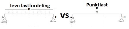

AL123 Skrevet 14. juni 2021 Skrevet 14. juni 2021 Ketill Jacobsen skrev (1 time siden): Nå kan vi jo be AL123 om å beregne kraften som dreiemomentet påvirker opphengspunktene med, så får vi se om han overhodet forstår hva det dreier seg om! Det kan jeg nok ikke, av åpenbare grunner. Turbiler på at noen klarer å finne et vettig svar her uten FEM analyse. Men du som er så smart klarer kanskje å se de åpenbare feilene i utregningen?

Simen1 Skrevet 14. juni 2021 Skrevet 14. juni 2021 (endret) AL123 skrev (5 timer siden): Det er tydeligvis ikke fysikk som noen av verdens beste bilfaglige miljøer heller forstår. Men du kan det. En kan jo lure på hvem som er mest arrogant... I så fall er står det skremmende dårlig til med fysikkunnskapen i verdens beste bilfaglige miljøer. Hvis det derimot bare er din forståelse det står på så håper jeg følgende enkle skisse forklarer mer enn den forvirrer: Endret 14. juni 2021 av Simen1 1 2
