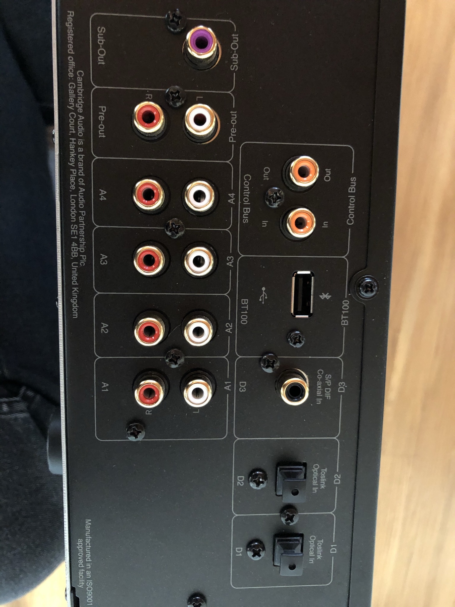

Har fått meg ny forsterker og prøver å koble desse sammen med mine aldrende Samsung-høyttalere.
på forsterkeren så har jeg en kobling som heter Sub Out, antar at det er her subwooferen min skal kobles til?

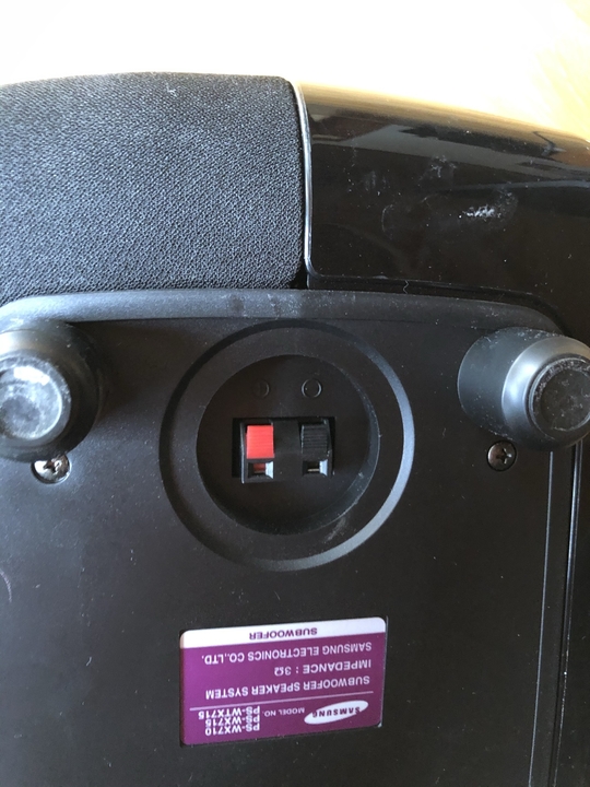

Når jeg derimot ser på subwooferen, så ser det ut til at det er annen type tilkobling? Kan noen hjelpe meg med hvilken kabel/overgang jeg trenger mellom forsterker/sub?
For øvrig er det snakk om en Cambridge CXA60-forsterker og en eldre Samsung sub med modellbetegnelse PS-WX710.
Legger ved et bilde av både baksiden av forsterker og tilkoblingen på subwoofer, slik dere ser det jeg har å jobbe med. :)

Er det en passiv sub?
Mener det er en aktiv sub, uten at jeg skal si det for sikkert....
Dette er helt klart en passiv sub. Vanlige høyttalerterminaler og oppgitt 3 ohm impedans. Dette er sikkert sub til et komplett høyttalersystem med tilpassede enheter.

Hadde tenkt å koble til de fire andre resterende høyttalerene ved hjelp av vanlig høyttalerkabler, og en RCA-splitter i Sub Out. Forsøkte dette tidligere, men fikk ingen lyd i sub... Noen andre tips til hvordan jeg kan koble dette opp?

Du kan bruke vanlig høyttalerkabel til subwoofer fra terminalene på din Cambridge.

Har sjekket litt mer og denne suben er opprinnelig en komponent i et gammelt 2.1 hjemmekinosystem som heter SAMSUNG HT-X710. I slike systemer hender det at all elektronikk, inkl. delefilter, sitter i forsterkeren. Og det er da "problemet" her. Dette systemet hadde proprietære høyttalertilkoblinger på hovedenheten fordi man ikke skulle koble sammen annet enn opprinnelig oppsett.
Både fronthøyttalere og sub er oppgitt 3 ohm. Hvis du parallellkobler sub med en fronthøyttaler er du nede i 1,5 ohm. Det vil jeg tro forsterkeren ikke liker. Tror det blir stille hvis du "drar på litt" med så lav impedans, men Cambridge er vel kvalitet som sikkert har en automatsikring som slår ut hvis det blir for ille.
