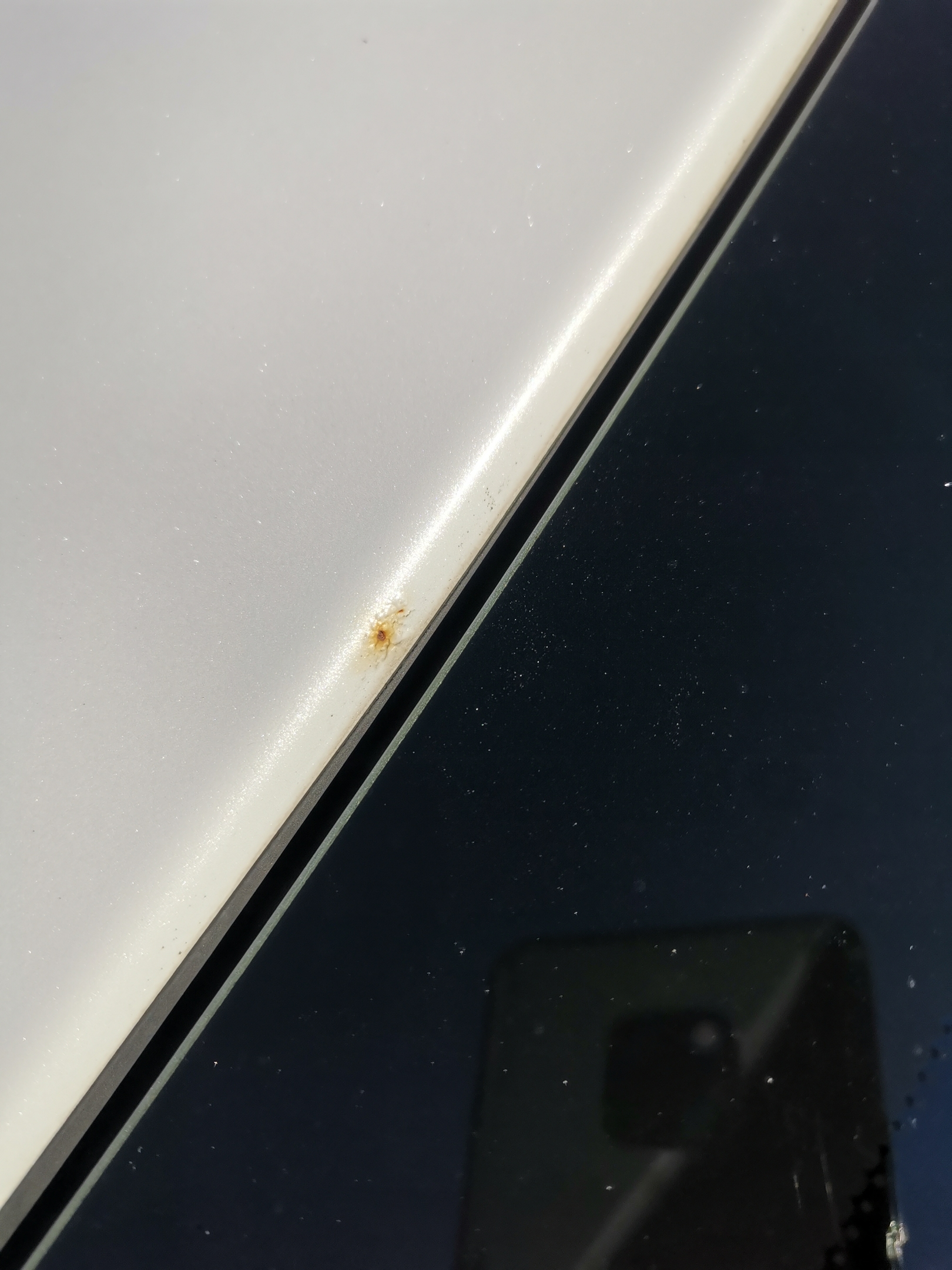

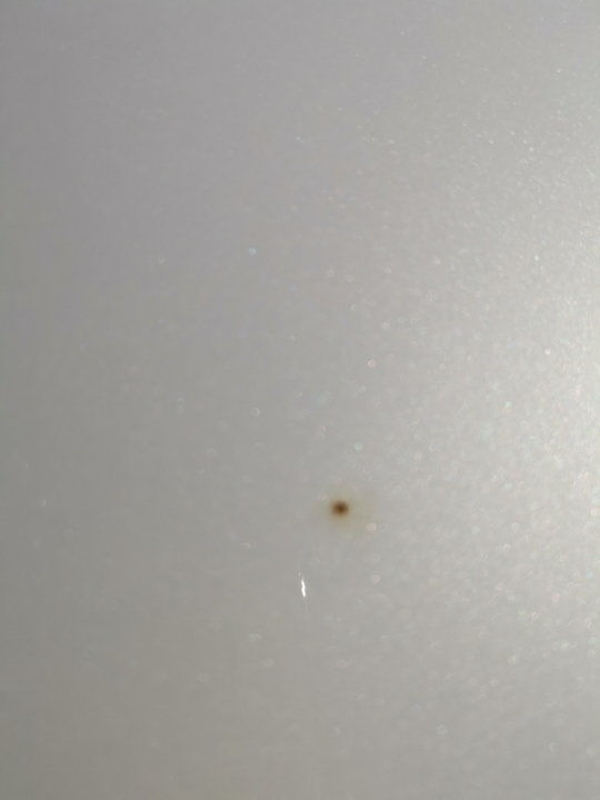

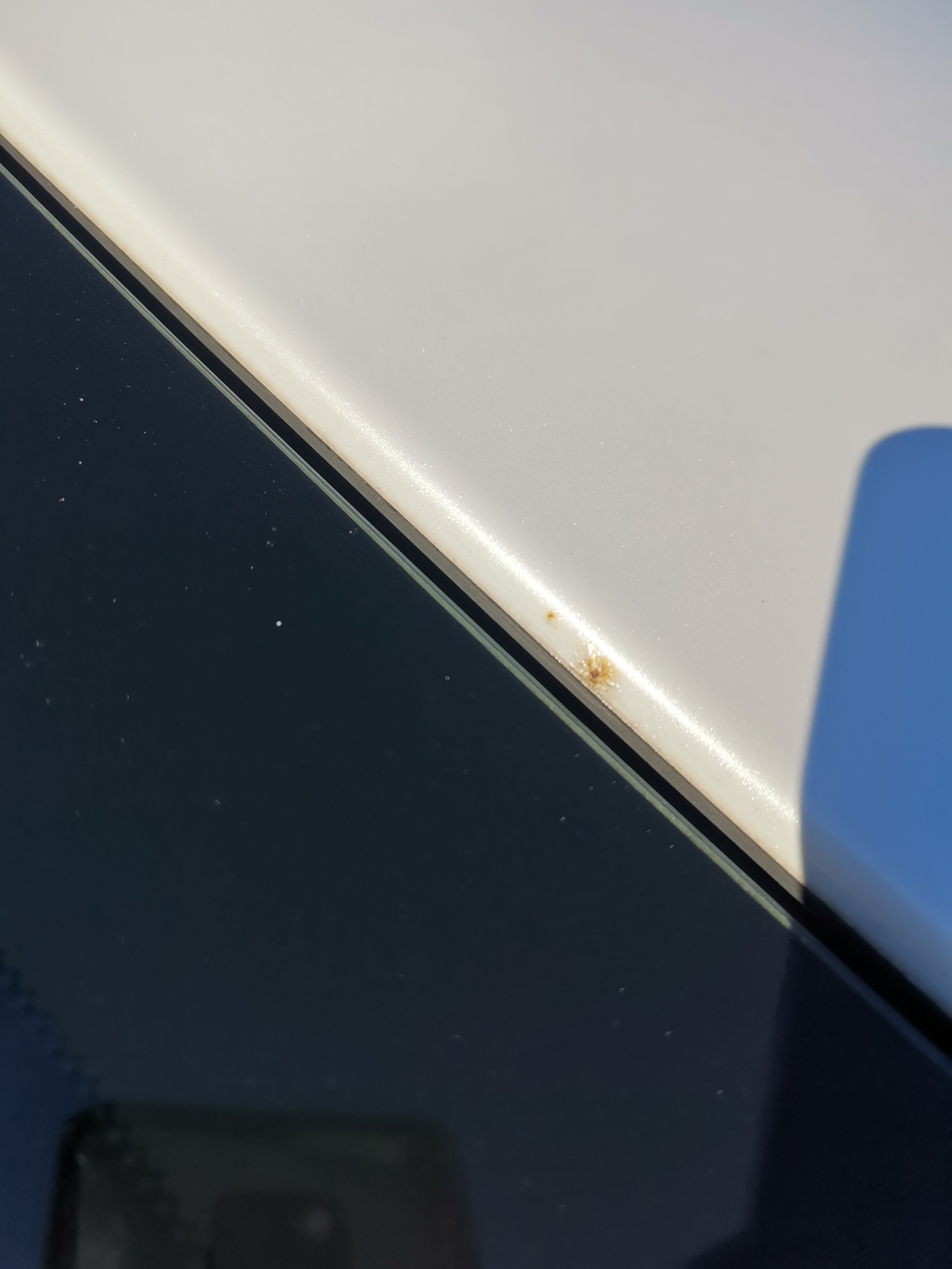

MultiGamerClub Skrevet 4. mars 2021 Skrevet 4. mars 2021 (endret) Har en volvo v70 fra 2016, forventet at den hadde beskyttelse på seg fra fabrikken mot rust.. Usikker om det er noe lakk feil. Har funnet rust over ruten og MIDT på taket litt foran.. 🙃 Hva burde jeg gjøre? Forventet litt mer av en bil som kun er 6 år 🤔 (Relativt nybil det er😅) Endret tittelen så den inneholder lakkrust, bedre ord. Endret 4. mars 2021 av MultiGamerClub Endret tittelen så den inneholder lakkrust.
Complexity Skrevet 4. mars 2021 Skrevet 4. mars 2021 Steinsprutskader? Vasker du bilen ofte? Blir den kjørt mye i områder hvor det saltes? Kosmetiske feil på bilen er lett å fikse, det viktigste er hvordan den ser ut på undersiden.
MultiGamerClub Skrevet 4. mars 2021 Forfatter Skrevet 4. mars 2021 (endret) Complexity skrev (8 minutter siden): Steinsprutskader? Vasker du bilen ofte? Blir den kjørt mye i områder hvor det saltes? Kosmetiske feil på bilen er lett å fikse, det viktigste er hvordan den ser ut på undersiden. Har 2 små sprekker som har blitt fylt igjen på frontruten, usikker om det er steinsprut som har fremkalt rusten, ikke tenkt om det gjorde det mulig. Vasker bilen 1 gang i uken😅 (for lite?) Faen de salter i porsgrunn selv når vi hadde 9 pluss grader🙃 Skal innom eu veldig snart så blir spent selv hvordan det ser under.. Endret 4. mars 2021 av MultiGamerClub Feilskrev et ord.

Habla Møberg Skrevet 4. mars 2021 Skrevet 4. mars 2021 Rustgaranti gjelder normalt kun innenfra og ut. Ergo verdiløs i dette tilfellet. Ja, det er kjipt, men det beste du gjør er å få tettet dette så fort som mulig. Lakk i dag er ofte mye sprøere og vil knekke opp ved steinsprut. Med mindre du får "hundrevis" av slike på kort tid på hele bilen er eneste løsning å få gjort noe med dette selv.

liehen Skrevet 5. mars 2021 Skrevet 5. mars 2021 Jeg ser noen blander lakkgaranti og rustgaranti. Lakkgaranti vil bl.a. gjelde dersom det er såkalt sinkslipp som er årsaken. Dette pleier derimot oftest å være lenger ned på bilen og på bakluken er min erfaring. Det over frontruten vil jeg anta er er forårsaket av steinsprut. Kan sitte litt utsatt til der. Men for sikkerhets skyld kan du jo få merkeverksted til å se på det. Hvis du får tatt det med en gang er det ikke sikkert det blir store kostnaden, men sjekk med et verksted som driver med "smartrepair" dersom du ikke får det dekket på garanti. F.eks. MPS Micropaint. Jeg fikk fikset en begynnende rustflekk på bakluken på en bil jeg solgte for en kollega for rundt 4-5.000,-. Dette vil sannsynligvis koste mindre om det ikke har utviklet seg noe mer under der.

MailMan13 Skrevet 9. mars 2021 Skrevet 9. mars 2021 6 minutes ago, MultiGamerClub said: De sa noe 15 til 20 tusen for de 3 flekkene.. Rip laken om det faktisk er så jævlig på en 2016 bil. Da lakkerer de nok hele taket. Hvis du kan leve med at det ikke er helt usynlig bør du følge rådet om MPS Micropaint, eller tilsvarende. Blir ikke 100% som nytt, men du stopper rusten og det reperasjonen blir egentlig bare synlig på kort avstand når bilen er helt nyvasket.

MailMan13 Skrevet 9. mars 2021 Skrevet 9. mars 2021 9 minutes ago, MultiGamerClub said: Hadde jeg hatt en bil som var 20 år gammel tror jeg at jeg ikke hadde brydd meg så mye, men denne er såpass ny at jeg ikke ønsker å gjøre dette selv om jeg faktisk fucker opp. Jeg foreslo ikke å gjøre det selv heller... MPS Micropaint er et karroseriverksted som gjør småreperasjoner uten å bytte/akkere om hele paneler. Prisen du får hos forhandler eller tradisjonelt karroseriverksted innebærer "som nytt"-resultat, som ofte innebærer at store deler av bilen må lakkeres samtidig for å få det til å bli helt strøkent. Derav koster det fort titalls tusen å fikse selv små lakkskader hos dem. Kan man med et 90%-resultat kan det gjøres mye billigere selv om man ikke gjør det selv.

liehen Skrevet 10. mars 2021 Skrevet 10. mars 2021 19 hours ago, MultiGamerClub said: De sa noe 15 til 20 tusen for de 3 flekkene.. Rip laken om det faktisk er så jævlig på en 2016 bil. Det er nettopp derfor du heller skal bruke MPS Micropaint eller lignende som driver med smart repair. De lakkerer da bare akkurat området som trengs da de bruker en spesiell teknologi som gjør at lakken "smelter sammen" med resten. Uansett, poenget er at det virker og blir veldig bra. Har gjort det selv på en egen bil + bilen jeg nevnte. Faren min har også brukt det og vært svært fornøyd. Som MailMan13 skriver så lakkerer nok merkeverkstedet hele taket, da blir det selvsagt dyrere. De fjerner jo rusten først. Her spørs det hvor lenge det har vært sånn, jeg tipper at det er mest helt i overflaten og at det derfor ikke er noen stor jobb. Legger til at jeg er langt over snittet opptatt av å holde bilene mine fine og hadde ikke brukt smartrepair om det ikke ble bra. På min egen var det en kraftig ripe på en dør og det var ikke synlig at de hadde lakkert der etterpå. Dette var også en lys farge hvor det ville vært synlig om det ikke ble bra. For å si det sånn, det ble dårligere på merkeverksted da samme bil fikk en dør lakkert pga sinkslipp i lakken, da kunne man se antydning til litt fargeforskjell fra resten av bilen.

liehen Skrevet 11. mars 2021 Skrevet 11. mars 2021 9 hours ago, MultiGamerClub said: tydeligvis flere familie/venner som prøver å prakke på meg å sandslipe taket der flekkene er.. Da bør du nok sørge for å ikke bare slipe og lakke oppå, men sjekke fremgangsmåte. Det der vil sannsynligvis bare holde en liten stund. Du nevnte også noe nede på dørene, det er nok ikke asfaltflekker men sannsynligvis det som kalles "piggstøv". Små metallpartikler som har festet seg i lakken. Kjøp Iron-X, det fungerer bra til å fjerne slikt. Det + prickbort (som tar asfalt/tjæreflekker) bør alltid brukes før man polerer og vokser bilen.
