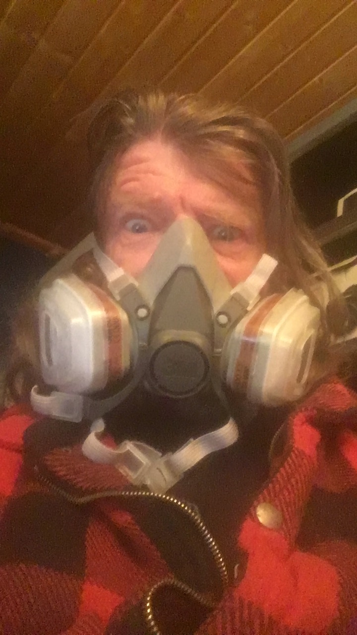

Grov - filter, kan returspyles / vaskbart :

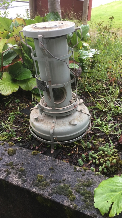

Eg takker søppelplassen for denne, og har tilgang på 2 000 liter parafin (Obs, bare en nødløsning i gangavstand, med plass til 200 personer). Og loket kan takes av til ris og grautkoking, har base til noe over 200 måltider (dagsrasjoner ved stillestand):
