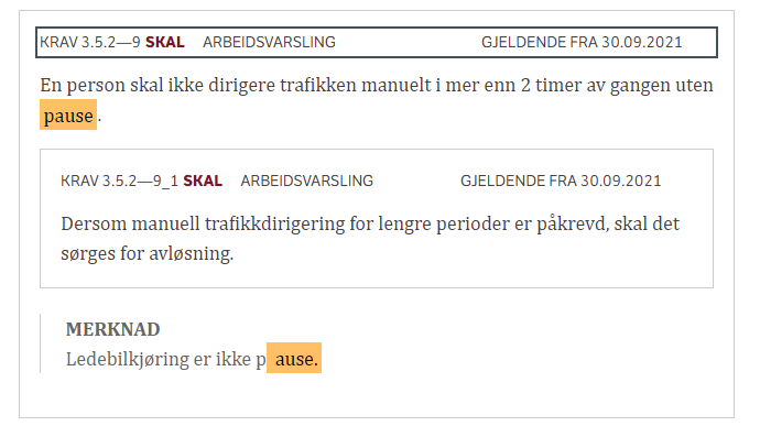

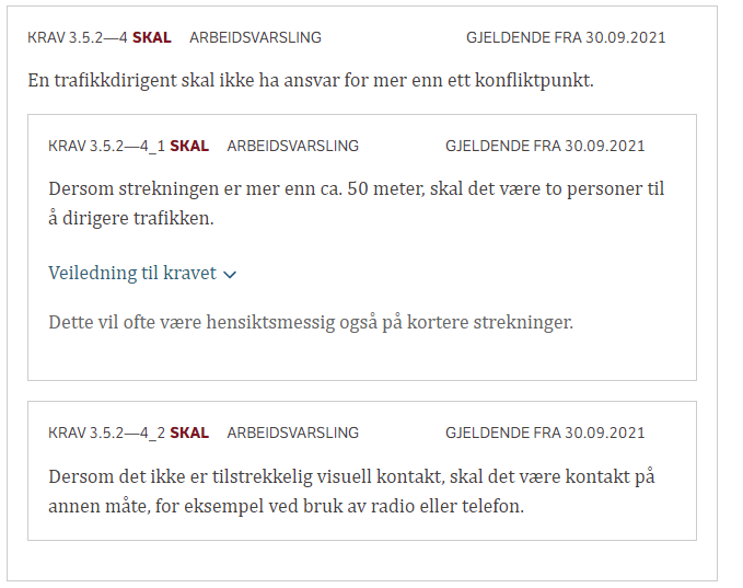

i følge handboken skal du ha pause etter 2 timer med dirigering, er området som dirigeringen skal utførs på over 50 meter skal det minst være 2 personer, men siden du skal ha pause hver 2 time så betyr dette at du må ha minst 3 personer for og kunne dirigere et lite område.
1 har pause til en hver tid og 2 jobber, når jeg dirigerte ( i hele 2 uker ) så roterte vi posisjoner 1 gang i timen , så du jobbet på hver side av veistrekningen i en time og hadde 1 time pause, den som hadde pause avlastet ene siden , man gikk til den andre side og den personen gikk på pause.
hadde strekningen et kryss må du ha 1 til person, men da er det greit og rotere oftere og ha kortere pause hver gang.

Mato skrev (8 minutter siden):

Wow det er mye pause, hva ligger bak? Oppmerksomhet?
Salvesen. skrev (1 minutt siden):
det er ikke definert hvor mye pause du skal ha, men siden du må ha minst 1 person mere en antal posisjoner så ender du opp med at 1 ikke har noe og gjøre mens de andre jobber. det er tungt og stå rett opp og ned i 2 timer på hard asvalt exponert til alt av vær og vind, som dirigent har du heller ikke lov til og sitte, du skal enten stå og holde stop skiltet rett opp eller du skal så og vinke på biler, så 2 timer er ganske lenge og stå.
