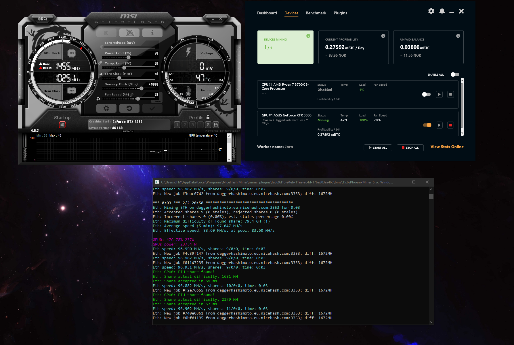

JFM Skrevet 2. februar 2021 Skrevet 2. februar 2021 (endret) Er dette ok? 3080 Tuf OC GPU memory junction temp 104-106 når viftene går på 78%. Setter jeg vifter på 100% går temp ned til 96-98 grader. Men maskinen står på soverommet, så vil helst ikke ha mere støy en 78% Med memory på 1050mhz sa det stopp, derfor kjører jeg 1000mhz Endret 2. februar 2021 av JFM
BadCat Skrevet 2. februar 2021 Skrevet 2. februar 2021 (endret) For høyt power target og for lav memory clock. Endret 2. februar 2021 av BadCat

JFM Skrevet 2. februar 2021 Skrevet 2. februar 2021 BadCat skrev (5 minutter siden): For høyt power target og for lav memory clock. Hva mener du? Ved memory på 1050mhz så blir skjermen svart, og jeg må restarte maskinen
Cowboystrekk Skrevet 2. februar 2021 Skrevet 2. februar 2021 JFM skrev (30 minutter siden): Er dette ok? 3080 Tuf OC GPU memory junction temp 104-106 når viftene går på 78%. Setter jeg vifter på 100% går temp ned til 96-98 grader. Men maskinen står på soverommet, så vil helst ikke ha mere støy en 78% Med memory på 1050mhz sa det stopp, derfor kjører jeg 1000mhz Prøv undervolt med flat kurve fra 731mv og 1000MHz, det får ned forbruket og tempen litt, ville justert ned vram OC litt og, dryg temp det der.
JFM Skrevet 2. februar 2021 Skrevet 2. februar 2021 Cowboystrekk skrev (2 minutter siden): Prøv undervolt med flat kurve fra 731mv og 1000MHz, det får ned forbruket og tempen litt, ville justert ned vram OC litt og, dryg temp det der. Skjønner ikke helt hvordan jeg gjør for å få den flat
Cowboystrekk Skrevet 2. februar 2021 Skrevet 2. februar 2021 JFM skrev (6 minutter siden): Skjønner ikke helt hvordan jeg gjør for å få den flat Merk et hvilket som helst punkt på kurva og hold inn alt. Dra den ned til punktet lengst til høyre ligger på ca 1000MHz, dra så opp punktet på 731mv til 1000MHz, kurva blir da flat fra 731mv og utover. Under 731mv så klokker vram ned.
JFM Skrevet 2. februar 2021 Skrevet 2. februar 2021 (endret) Cowboystrekk skrev (8 minutter siden): Merk et hvilket som helst punkt på kurva og hold inn alt. Dra den ned til punktet lengst til høyre ligger på ca 1000MHz, dra så opp punktet på 731mv til 1000MHz, kurva blir da flat fra 731mv og utover. Under 731mv så klokker vram ned. Sånn var det ja. Men dette påvirker vell kun strømforbruk? Forbruket gikk ned til 221w. Hastigheten på miningen gikk ned 2-3 MH/s Hva gjør jeg med temperatur på vram? Å sette lavere enn 1000mhz er vel "taps-prosjekt" ifht hastighet på miningen? Endret 2. februar 2021 av JFM
Cowboystrekk Skrevet 2. februar 2021 Skrevet 2. februar 2021 Gikk ikke temp på vram ned? Når forbruket går ned skal potensielt vram temp gå ned og da kjøeribba har mindre å jobbe med.
