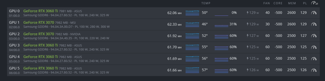

Har satt opp Hiveos og fått inn ett kort i riggen, men ser på Power Consumption så ligger det på 199w og tempen på kortet er 73 grader, jeg har kopiert innstillingene jeg brukte i Windows.
Det er da ett 3060Ti kort fra en HP pc,  Innstillingene er da Fan 65% Core -502, Mem 2600 (Var 1300 i win10) og Power Limit 65.
Når det sto i Hp pc så var totalt power Consumption ca 170w og tempen lå på rundt 60 grader.
Er den Power consumption som er oppgitt totalt med HK eller?
Edit, viser ikke Hiveos riktige verdier? sjekket med laser temp måler på kort, ingen temp over 50.

Power limit i HiveOS oppgis i watt, ikke i % som i Windows... En annen viktig ting å få med er at alt av clocks i HiveOS er det dobbelte av hva du ville kjørt i Windows, så når jeg har 2600 og 2500 mem her er det tilsvarende en 1300 / 1250 overclock av memory i Windows.
Power consumption oppgitt i HiveOS er kun det som blir trekt fra korta. Disse seks trekker 761 i HiveOS men 850 fra veggen med wattmåler som er med systemet.

Hvis det er 3060 Ti du skal tune ville jeg anbefalte å sette  powerlimit til 140 også bare jobbe seg nedover.

73 grader er inne i chipen. Det klarer du ikke måle med laser på utsiden av skjermkortet.
