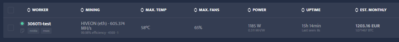

Ligger på under 1200w her med 10x3060ti
MariusJS skrev (27 minutter siden):
Nice! Har du et skjermbilde med instillinger på skjermkortene samt hashrate? Det er TUF OC fra Elkjøp?
