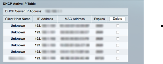

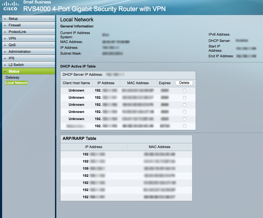

Her et skjermbilde fra "Status" delen som viser at hver maskin/enhet har sin unike IP og MAC adresse:

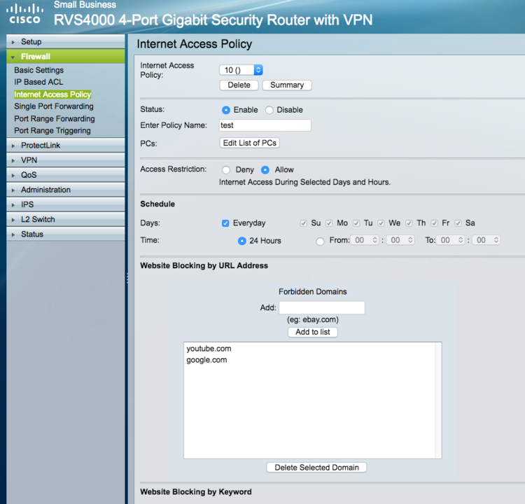

Her er "Internet access policy" delen der jeg har prøvd å sette opp et filter. Den skal gi nettilgang, men blokkere youtube.com og google.com som eksempel:

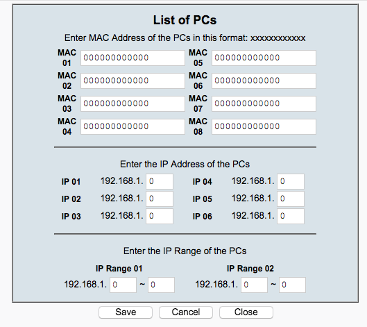

Her derimot er delen jeg ikke forstår meg på (og sikkert hvor det går galt). Det er vinduet man får opp når man klikker på "Edit list of PCs" knappen fra forrige skjermbilde):
Hvordan skal jeg fylle ut denne? Skal jeg bruke PCens IP eller MAC adresse, og/eller en kombinasjon av ting her?
Her kan du nok velge, evt bruke begge.
Jeg ville brukt MAC da IP kan fornyes til noe annet med mindre du setter den PC`n til å ha fast IP.
Fyll inn MAC-adressen til PC`n du ønsker å sperre i f.eks MAC01 og test :)

Hvordan fant du riktig MAC?
Sikker på at du har riktig MAC?
Du valgte en av disse? Det virker i så fall riktig :)
Endret av aklla
Jepp, jeg bare kopierte MAC adressen derfra for så å lime den inn i et av MAC feltene i "Edit list of PCs".

Status: dette er vel av/på knappen for filteret. Jeg stiller denne inn på "ENABLE" for at det i det hele tatt skal fungere.
PCs: "Edit list of PCs". Hvilke PCer filteret skal gjelde for (de som ikke er definert der med MAC og/eller IP adresser blir uberørt)
Access restrictions: Om filteret skal tillate (Allow) eller blokkere (deny) nettilgangen.
Her har jeg valgt "allow" for å tillatte nettilgang bortsett fra enkelte nettsteder.
Schedule: hvilke tidspunkt filteret skal gjelde for. Jeg har videre valgt alle dager og hele døgnet (altså, filteret vil alltid være på)
Website blocking by URL address: Forbidden domains: hvilke nettsted/steder som man IKKE får tilgang til.
access_policy.thumb.png.a75051669a24ba15
Har jeg forstått ting riktig?
Så vidt jeg kan forstå så har du forstått det og satt det opp riktig.
Men du har mulighet for 10 filtre, er det satt opp noe på de andre?
Jeg antar det er MAC til selve PC`n du har blokkert og ikke f.eks en router eller annen switch alle er koblet til? Litt usikker på resultatet om du blokker en roter eller switch..

"List of PCs" vinduet er heller ikke så brukervennlig, men det logiske der er vel enten å legge inn en MAC adresse for PCen, eller en IP adresse for PCen, eller til/fra IP-adresse for flere PCer, eller en kombinasjon av disse?
Altså, om jeg bare legger inn den aktuelle PCen sin MAC eller IP adresse trenger jeg ikke fylle inn noe annet, ikke sant?
list_PCs.png.a55c0152f299935e62433863d65
