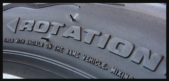

Hanhijnn Skrevet 20. november 2020 Skrevet 20. november 2020 (endret) Jeg tenker at her er det flere ting som må sjekkes av kompetent person: 1) Alderen på dekka 2) Rulleretningen 3) Monteringen 4) Lufttrykket 5) Rett dimensjon? Endret 20. november 2020 av Hanhijnn
sjl123 Skrevet 20. november 2020 Forfatter Skrevet 20. november 2020 Hanhijnn skrev (6 minutter siden): Jeg tenker at her er det flere ting som må sjekkes av kompetent person: 1) Alderen på dekka 2) Rulleretningen 3) Monteringen 4) Lufttrykket 5) Rett dimensjon? Eneste som ikke er sjekka nøye er rulleretningen. Har kun sjekket et pilen som viser retning men den peker kun nedover mot midten av hjulet. Men tenker at jeg skal sjekke om f.eks den V peker nedover mot bakken og ikke opp mot bilen osv. Resten er jeg 100% sikker på at er riktig. Men jeg har kanskje en annen mulig på problemet. På høyre side bak på bilen så virker det som bremseklossene er slitt for selve bremseskiven er ikke blank. Alle de 3 andre er blank. Så kan være noe der som sitter litt fast pga rust eller noe. Kan det være en mulighet for problemet her?

Hanhijnn Skrevet 20. november 2020 Skrevet 20. november 2020 (endret) sjl123 skrev (1 time siden): Eneste som ikke er sjekka nøye er rulleretningen. Har kun sjekket et pilen som viser retning men den peker kun nedover mot midten av hjulet. Men tenker at jeg skal sjekke om f.eks den V peker nedover mot bakken og ikke opp mot bilen osv. Resten er jeg 100% sikker på at er riktig. Men jeg har kanskje en annen mulig på problemet. På høyre side bak på bilen så virker det som bremseklossene er slitt for selve bremseskiven er ikke blank. Alle de 3 andre er blank. Så kan være noe der som sitter litt fast pga rust eller noe. Kan det være en mulighet for problemet her? Hvor gamle er dekka? Står et 4-sifra tall på siden. F.eks. 2316. Det betyr uke 23 i 2016. Hva står det på dine dekk? Er det originale felger? Kan det være sentreringsring med feil størrelse? Manglende sentreringsring? Kan nok være at du har et problem med bakre høyre bremsekalipper, men det skal ikke gi sånne problemer som du skisserer. Men den bør sjekkes av et verksted. Kanskje er det nok å demontere og smøre opp delene/stempel. Rulleretningen skal være anvist med en pil omtrent som dette: Endret 20. november 2020 av Hanhijnn
