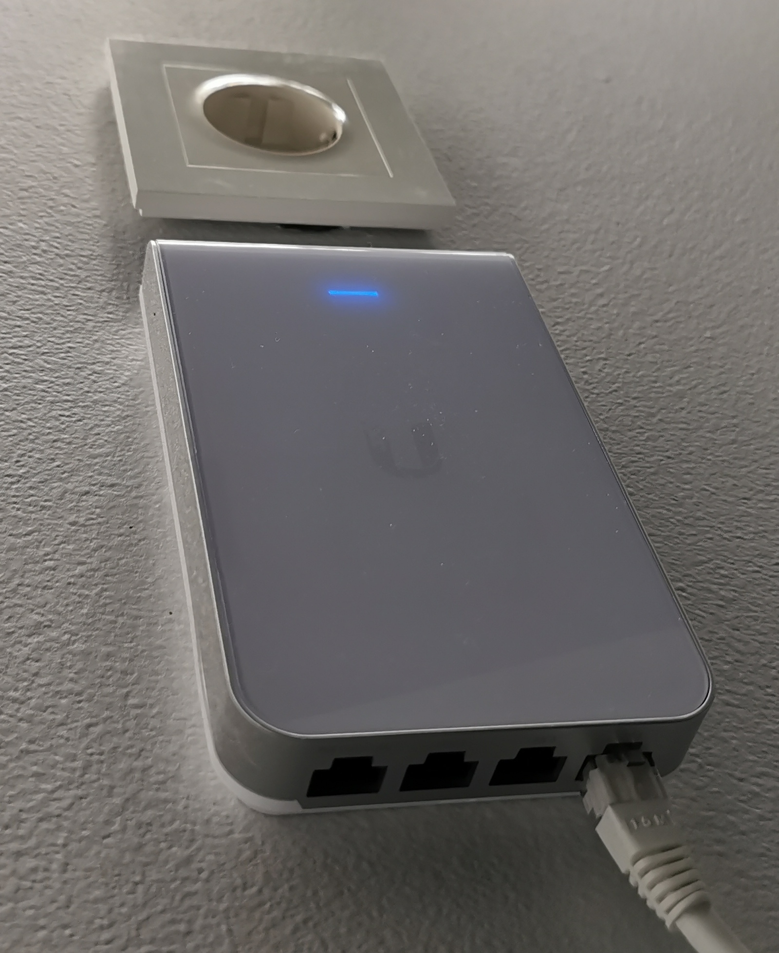

Serpentbane Skrevet 4. august 2021 Skrevet 4. august 2021 (endret) Du bør også se på In Wall HD AP deres. Da slipper du tallerken i taket, og du kan montere rett på en enkelt veggboks eksempelvis bak TV etc. Videre har disse innebygget 4-port switch med VLAN støtte slik at du kan trekke en enkelt kabel og få fire porter om ønskelig. Endret 4. august 2021 av Serpentbane

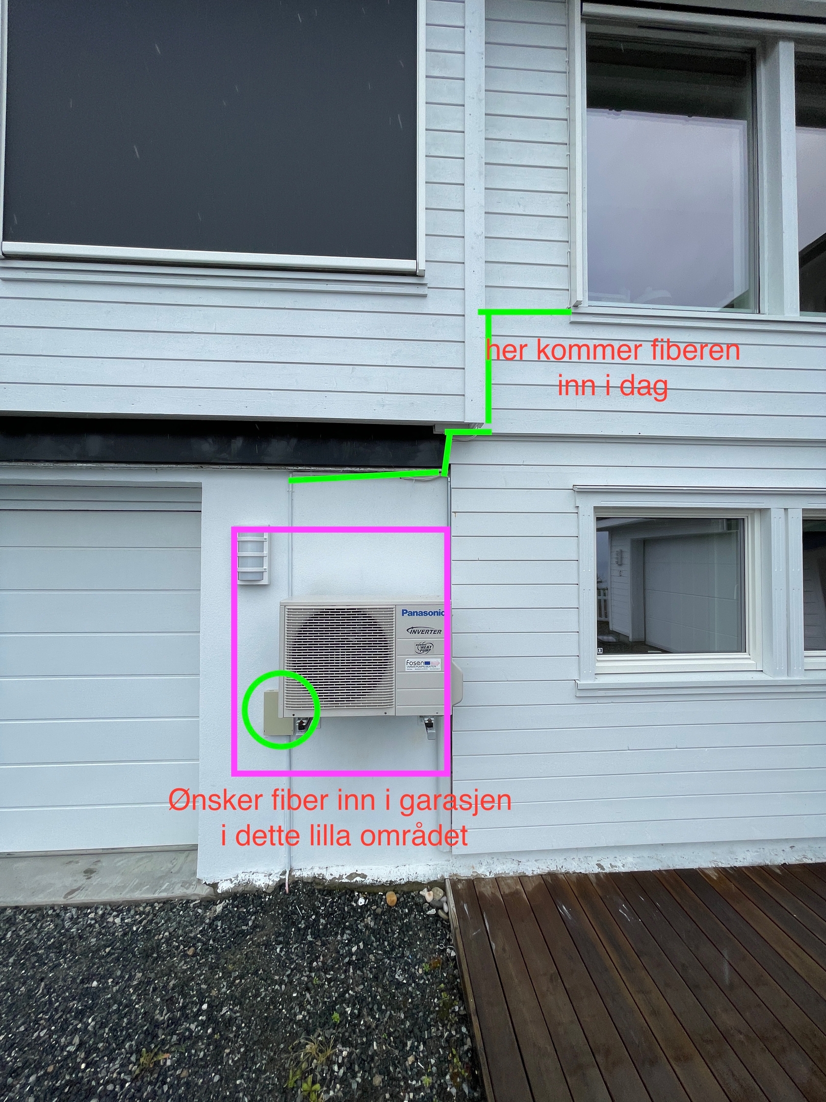

henrikrox Skrevet 7. september 2021 Skrevet 7. september 2021 Hei Har fått en del UniFi utstyr som ikke passer seg i stua. Vil flytte hvor fiberen kommer inn i huset. Det går fra en boks ute og går inn i stua, der den går inn i fiber converter. Er det mulig å gå rett fra denne boksen og borre hull inn i garasjen og så koble den direkte på min UDM-Pro? Vet ikke hvordan jeg får dratt kabelen igjennom huset, er ikke fiber snora med connector ganske feit.
dolten Skrevet 7. september 2021 Skrevet 7. september 2021 henrikrox skrev (26 minutter siden): Hei Har fått en del UniFi utstyr som ikke passer seg i stua. Vil flytte hvor fiberen kommer inn i huset. Det går fra en boks ute og går inn i stua, der den går inn i fiber converter. Er det mulig å gå rett fra denne boksen og borre hull inn i garasjen og så koble den direkte på min UDM-Pro? Vet ikke hvordan jeg får dratt kabelen igjennom huset, er ikke fiber snora med connector ganske feit. Om du berre borrer 1stk 8mm hull inn til garasjen og melder i fra om feil på linja di da fiberkabelen din har fått en klem på seg og gradvis blitt ødelagt bak utstyret ditt. Og spør montør om han/ho berre kan slenge inn en ny kabel til garasjen istede for stua, så vil det nok gå bra om du seier du fikser klipsinga av kabelen sjølv. Da trenger han berre å slenge ut en ny kavel til uteboks og skjøte den, maks 20min arbeid når hullet er ferdig borret. Og kjenner ingen montører som vil klage inn og fakturere kunde istede for leverandør, da det er eit herk å gå den ruta. Den ærlige vegen vil koste deg mellom 1500-2000kr for jobben med skjøt og ny kabel, og utrolig lang ventetid på å få jobben utført kontra å melde inn feil på utstyret. Om montør har borret stort nok hull =10mm, burde du greie å fiske ut pluggen. Normalen er 6-8mm hull.
