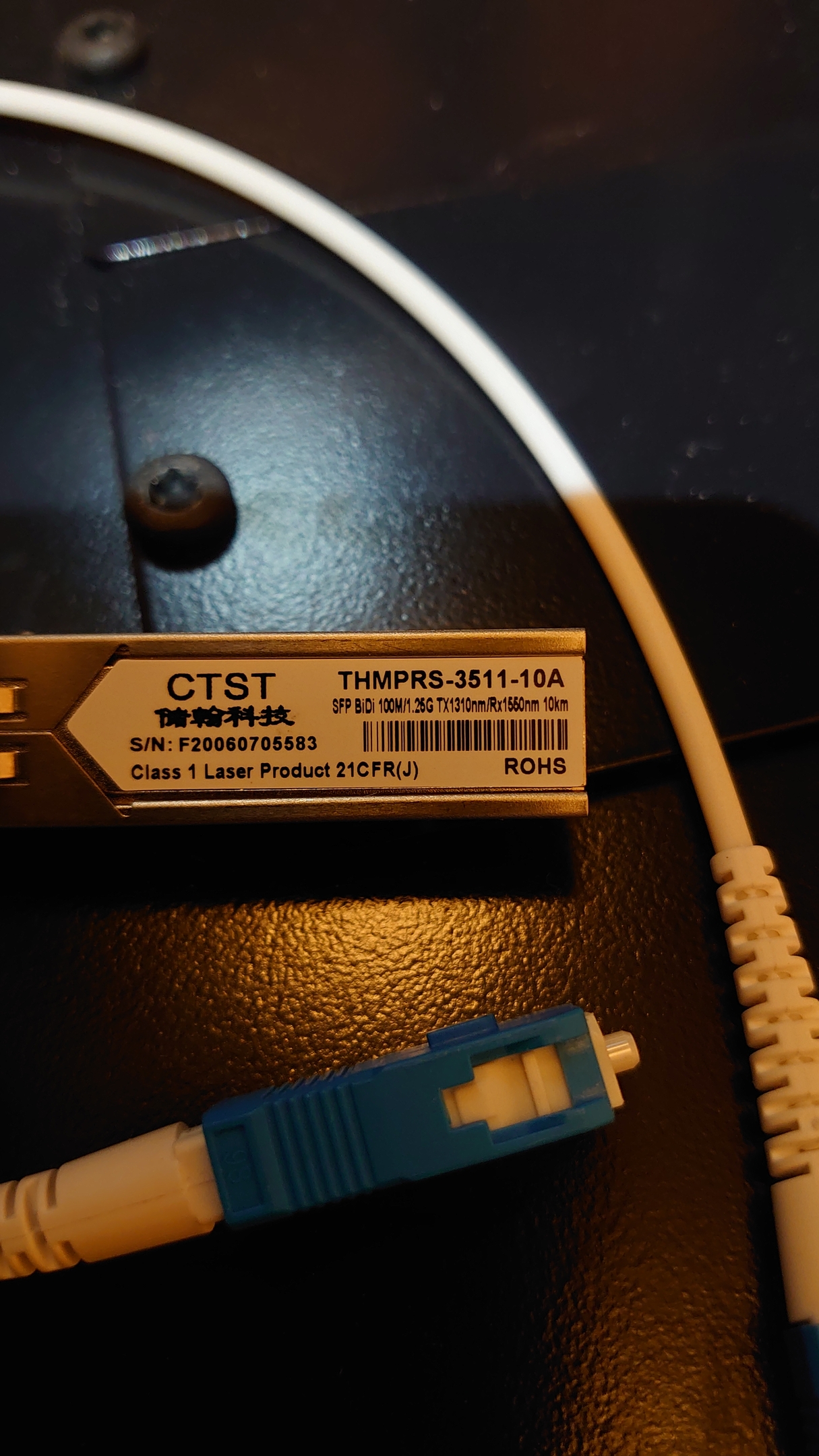

Allright, denne står i Zyxel-routeren jeg fikk av min lokale Altibox-pusher. Antar den bare kan flyttes over i UDMp? I tillegg sa montøren som var her at om jeg skulle flytte routeren og trengte ei lenger fibersnor var det svært viktig at jeg skaffet en "blå fibersnor". Uten at det gir meg noe som helst..?
Blåfargen på konnektor indikerer single mode fiber og UPC. Er ikke så mye å fundere på.  Det er det som blir riktig.

@javr Fungerte det å bruke den rett i udmp sin sfp port? Eller må man skaffe en slik som ble lenket tidligere i denne tråden?
Og er det noe oppsett som må gjøres på udmp'n for at den skal komme seg på nett? Får den alle innstillinger automagisk?

Svovel skrev (På 23.4.2021 den 8.29):
Får min Dream Machine Pro i dag og vil bare ha ting klart før jeg begynner å knote med dette i kveld.
Jeg har ikke testet, men jeg antar det da de sender og mottar på de samme bølgelengdene. Jeg venter på en lenger fibersnor i posten før jeg får testet. Såvidt jeg har forstått så behøver du kun sette opp WAN VLAN ID i UDMp også skal den da komme seg på nett.
