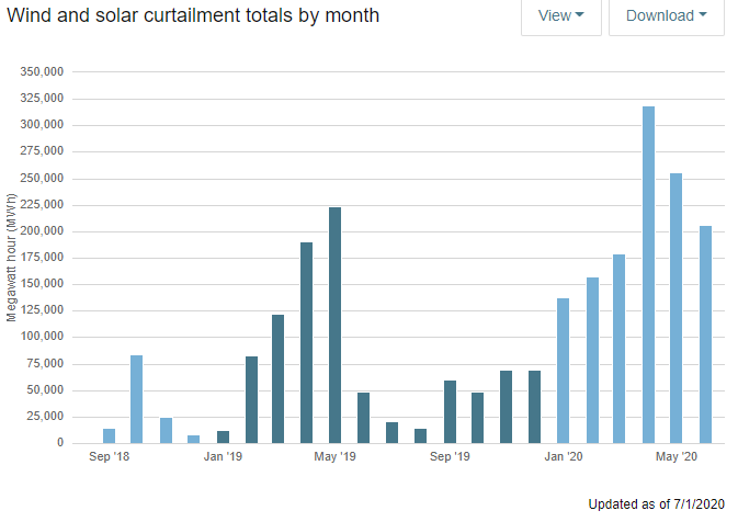

"Curtailed energy" viser nye rekorder år for år, og bare i April alene i California, så kastet dem bort 318,000MWh med potensiell kraft.
  • Liker 3

oophus3do skrev (9 timer siden):
Hvis du skriver 318 000 000 000 000 milli-watt-timer så får du det til å høres ennå større ut. ;)
Poenget mitt er at California produserer årlig ca 200 TWh, så de 0,318 TWh utgjør ikke akkurat noe voldsomt. Nærmere bestemt i underkant av 2% av april-produksjonen. Det høres kanskje sløsete ut og litt manisk vil man jo gjerne snu på krona og "redde" de overflødige prosentene, men det er egentlig veldig smart å dimensjonere fornybar kraft sånn at det dekker en større andel av produksjonen store deler av måneden.
  • Liker 3
  • Innsiktsfullt 1
Simen1 skrev (7 minutter siden):
Gjør det neste gang, men jeg regner med at du ikke tar poenget da heller og faktisk ser at du ser på en graf i vekst. Dette mens USA ikke akkurat er hard på ballen i å kaste opp ny RE forutenom noen få stater. Hvordan dette vil se ut når nabostatene er som CA kan du jo forestille deg.
Poenget ditt er altså at du kan kaste bort 0,318TWh? Du husker på at vi så på én stat i USA?  Det utgjør nok til at man får startet å erstatte CO2, for det tar tid å bygge ut infrastruktur også. Dette er som sagt en situasjon som eskalerer, beviset har du fått, og dette omhandler et punkt hvor de har dratt prisen langt nok ned før forbruket ikke forsvares i å produsere til. Altså kunne man produsert hydrogen ei god stund før man starter å kutte ut strømproduksjonene.
Endret av oophus3do
Se det heller slik: Hvis de skulle minimert overflødig energi kunne de bare redusert fornybar-produksjonen kraftig. Det hadde selvsagt utløst økt behov for andre kraftkilder. Ideelt sett burde fornybar energi økes ennå mer slik at man kan redusere gasskrafta, selv om det vil føre til økt overflødighet av fornybar kraft deler av døgnet på visse dager.
California har ennå mye ikke-fornybar kraft så det er bare en fordel å øke fornybarandelen ennå mer. Om noen finner økonomi i å utnytte overskuddet så er jo bare det fint, men driftstimene skal jo forsvare investeringen, så det blir jo uansett ikke noe dyrt anlegg med så lite som 2% av energien (= noen få driftstimer per måned)
Endret av Simen1
