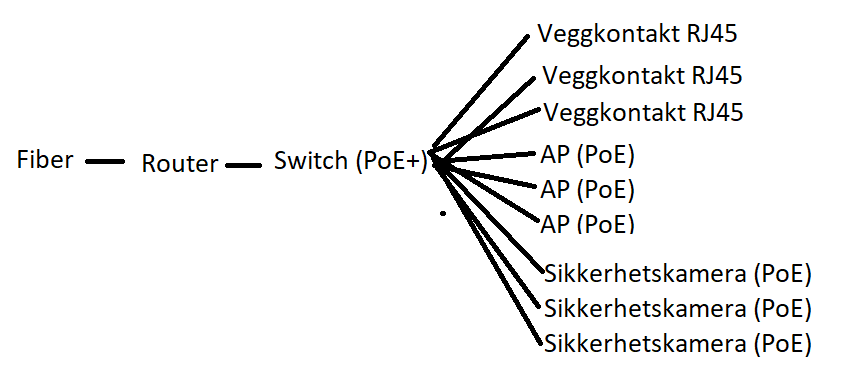

illmatic. Skrevet 4. august 2020 Skrevet 4. august 2020 Hei! Jeg renoverer hus og må begynne å planlegge hva som skal skjules i vegger og tak nå. Det blir et relativt stort hus med utleiedel. I tillegg gjør varmefordelerne til vannbåren varme at trådløse signaler forstyrres. Jeg har derfor tenkt å sette opp et nettverk med en switch med PoE+. På den tenkte jeg å koble på tre access points i taket: En i første etasje, en i andre etasje og en i utleiedelen. I tillegg ønsker jeg kameraovervåkning i garasje og utenfor hus (eventuelt ringeklokke) der alle får strøm via PoE. Til slutt ønsker jeg å ha ethernet-veggkontakter i enkelte rom (loftsstue, utleiedel og teknisk rom i kjeller). Jeg har tegnet opp dette veldig enkelt. Det jeg lurer på er; Vil et system fungere slik jeg har tegnet det opp, eller finnes det mer effektive måter å gjøre det på? Hvilke produkter anbefaler dere til de enkelte enhetene? Jeg har sett en del på Ubiquiti da de har alle produktene jeg trenger (router, switch, ap, kamera), men er åpen for andre løsninger og produkter.
AndersT2 Skrevet 4. august 2020 Skrevet 4. august 2020 Ser bra ut det den tegningen. Trekk alt til samme sted så er det enkelt å fordele hva du trenger hvor. Selv har jeg brukt ett patchpanel og patchsnorrer mellom switch og kabler. Når du først trekker skjult, så ville jeg anbefalt deg å kjøre for litt dyrere kabel for fremtiden, kjør skjermet Cat 6A eller Cat 7 hvis du finner, da vil de funke på 10GB i fremtiden også. (Cat 6A har vel det på opptil 30meter tror jeg). Hvis du har god plass der du er, så følger det med PoE injektor med mange av kameraene og APene, slik at du slipper en dyr og varm PoE switch. Men de tar litt plass og krever stikkontakter pr injektor. Ellers så er Ubiquiti veldig bra å bruke, enkelt og greit når man får satt seg inn i programvaren som styrer. De er ikke så gale i pris i forhold til de man får. Kjører man likt hele veien så er det enklere å feilsøke hvis man skulle få problemer.
NULL Skrevet 4. august 2020 Skrevet 4. august 2020 22 minutes ago, AndersT2 said: Når du først trekker skjult, så ville jeg anbefalt deg å kjøre for litt dyrere kabel for fremtiden, kjør skjermet Cat 6A eller Cat 7 hvis du finner, da vil de funke på 10GB i fremtiden også. (Cat 6A har vel det på opptil 30meter tror jeg). For CAT6A er det 100m for 10GbE. For CAT6 er det kortere.
TSandvik Skrevet 4. august 2020 Skrevet 4. august 2020 Legg cat6A STP kabel som er skjermet mot utvendig støy. Ubiquiti Unifi serien har masse kjekt nettverks-utstyr til en grei peng. Både ruter, switch med PoE, aksesspunkt osv., som også er enkelt å sette opp og overvåke i etterkant.

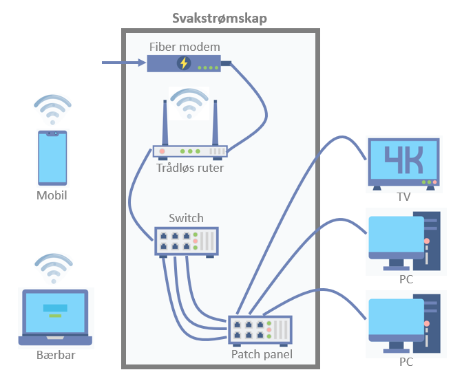

newname1 Skrevet 7. august 2020 Skrevet 7. august 2020 Hei, jeg holder også på å planlegge nytt nettverk hjemme men har tenkt litt annerledes en OP. Er det en fordel å kjøre trådløse ting inn i nettverket via AP->switch istedenfor via ruter? Se skissen over min plan.

tingo Skrevet 7. august 2020 Skrevet 7. august 2020 3 hours ago, newname1 said: Er det en fordel å kjøre trådløse ting inn i nettverket via AP->switch istedenfor via ruter? Se skissen over min plan. Usikker på om det er en fordel, men slik du har gjort det vil du kunne styre "alt" av nettverksoppsett via trådløsruteren (DHCP server, brannmur, osv.). Noen trådløse rutere har utfordringer med å klare mange nok datastrømmer over tid (oppleves slik at ting begynner og gå tregt, så resetter man trådløs ruter og så går det raskt igjen i en periode), hvis det er tilfellet, så vil den kablede delen av nettet ditt kunne bli påvirket dersom den trådløse ruteren får "pusteproblemer".
