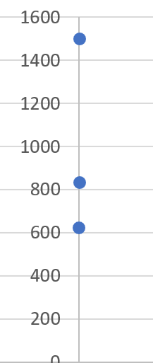

Vel, nå sitter vi å delvis utleder matematisk og delvis gjetter. Poenget er bare at ett av estimatene er 625 kWh, et annet er 833 kWh og et tredje ligger lengre unna de to første, med hele 1500 kWh. Sistnevnte er også det som harmonerer minst med de offisielle påstandene. Personlig tror jeg fasiten ligger rundt 850, men vi får bare smøre oss med tålmodighet og se.
Et fjerde er faktisk 1,100kWh for å få til rekkevidden i en utregning Trevor Milton brukte, der logikken er 10% buffer, og 2kWh/mile i forbruk, for de 500 den skal gå som er et tall Tesla også tidligere har utnyttet, mens den kan på flatt underlag og optimalt vær havne under.
