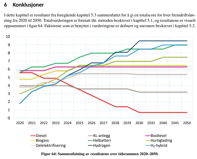

Denne rapporten er fra SINTEF. image.png.4d68c250cd4a79688e640d9378caef0c.png
Som du ser der, og om du leser rapporten - så har de endelig tatt for seg mer korrekt bruk av teknologiene. I 2020 så ville faktisk Biodiesel vært billigst å utnytte, men rapporten utelukker dette siden det kun vil være midlertidig.
Helbatteri, H2-Hybrid og Hydrogen tog vinner til slutt. Del-elektrifisering vil være bortkastede midler når man uansett på sikt vil kunne klare seg uten den infrastrukturen som står for omtrent 50% av totaltkostnadene initiellt, og som løpende utgifter. H2-Hybrid tar igjen kostnadene til del-elektrifisering allerede i 2023-2024.
Endret av oophus3do

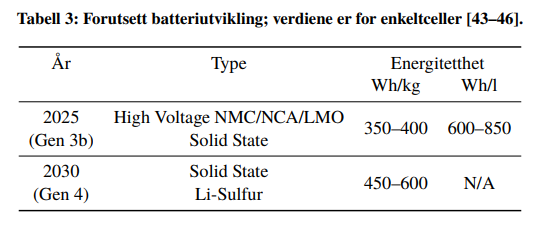

Det kan være en fordel å se på batteriene som faktisk havner i tyngre applikasjoner, fremfor å argumentere for at man kan kaste inn TM3 batterier hvor som helst, og derifra fordre at pakkene forblir de samme med samme energitetthet og kostnader. Hele ladesykluser på slike batterier er ekstremt skadelig for batteriene, og man må forvente at man kun utnytter rundt 50-60% av totalkapasiteten av batteriene i et scenario der man konstant bruker dem hver dag, hele året. Hvis ikke blir det utskiftninger årlig.
"Bombardier har lansert en versjon av sitt TALENT 3 regionaltog med batterier om bord som gir en rekkevidde på batterier på 40 km i en hastighet opptil 140 km/h. Batterisystemet er basert på NMC og består av 4 «Primove» enheter plassert på taket av toget. Den totale kapasiteten til disse 4 enhetene er 300 kWh med en total vekt på 7,5 tonn (40 Wh/kg)."
Et tog som ble vist frem i 2018 med energitetthet rundt 40Wh/kg altså. Da har man tatt store steg på kun 2 år, mens det maritime fremdeles ligger ved samme nivå (<100Wh/kg) for prosjekter som bygges idag.
Analysen tar også for seg forbedringer for NMC batteriene, men fra bil-segmentet siden det er der de fleste analysene ligger:
Det er altså ikke slik at rapporten bruker eldre kilder, som Sturle prøver å få frem her. De bruker kilder og analyser på batterier som passer til formålet, og ikke til personbiler som står 95% stille i sin levetid, samt som har få ladesykluser målt med høy utnyttelse av totalkapasiteten til batteriene.
Mens en bil med 100kWh batterier utnytter noen få prosent av dette daglig, så må altså et tog utnytte en mye større grad av batteriene per avgang og ankomst. Så selvfølgelig vil det være forskjeller i pris/kWh.
LTO batterier kan lades på 7-10 minutter, og passer seg derfor fint til del-elektrifisering.
Hvor lange strekningene man hadde trengt for NMC, og hvor lang tid det ville tatt for å lade dem fordrer jo til økte kostnader for infrastruktur igjen vs LTO selv om LTO er dyrere i seg selv.
For hel-elektrifisering hvor man bytter batteri-vogn, så gir NMC mer mening. For klatt-lading, og den effekten man trenger der, så gir LTO best resultat.
Endret av oophus3do

Du forveksler verdier for selve batteriet og batteripakken, som for enkelte typer (som Teslas NCA) er like dyr som selve batteriet.
Tallene har vi hentet fra en rapport av Element Energy i UK som har siden holdt vann ganske bra. Tallene som oppgis i en del analyser, som Bloombergs Outlook som antar en konstant 18 % årlig prisfall, har den svakheten at de ikke underbygges av teknologiforståelse, kun av ekstrapolasjon av markedstrender; det er spesielt bemerkelsesverdig at man ikke regner med en "minimumsbunn" for batterikostnad, da uansett hvor effektiv en batterifabrikk kan være, så kan batteriene umulig være billigere enn råvareprisen; og mens alle bygger større og bedre batterifabrikker, har jeg ikke sett mye innovasjon i coltan-gruvedrift.
Minimum på 200 $/kWh i Element Energys rapport var nettopp identifisert på bakgrunn av råvareprisene (som har falt noe nylig etter Kina droppet subsidier på elbiler).
For prisøkningen du ser fra 2030 til 2050: det var litt kuriøst for oss også, men det forklares ved at forbrukerne vil være villige til å betale litt mer for et batteri med mye høyere energitetthet. Det er altså antatt at (Li-ion) teknologien er moden i 2030.
Ellers er Al-batterier ikke ladbare, så det er neppe et alternativ med mindre du er villig til å bytte dem hver gang du trenger mer energi, uansett energitetthet.

Du forveksler igjen batteri med batteripakke. Når du regner med hele pakke, øker prisen (pga. BMS) og energitettheten synker. Tallene vi har oppgitt kan du finne fram på side 61 av rapporten du viste til, figur 6-12 i avsnitt 6.2 "Long term cost and performance". Tallet 250 Wh/kg har du nok funnet på side 48, der det spesifiseres det er "Cells at 250Wh/kg by 2020 and 290Wh/kg by 2030." Altså ikke pakke.
All tilgjengelig informasjon tyder på at Tesla er på omkring $100/kWh på batteripakkenivå. Man kan reservere en Tesla Semi med antatt 800-1000 kWh og innstegspris på $180.000. Det er altså $180-225/kWh, og da får man med en lastebil på kjøpet... (Leveransedato trolig i 2021.)
Når det gjelder det at man må regne med en minimumsbunn for pris på batterier - det gjelder kun for en spesifikk teknologi. Om man for 1 kWh trenger 1 kg av material A, 2 kg material B, 1 kg material C, osv, så vil det naturligvis være en fast prisbunn, gitt stabile råvarepriser. Men batterier blir bedre og bedre. Man reduserer bruken av dyrere materialer, samtidig som kapasiteten øker. Økt kapasitet = redusert behov for råvarer per kWh. (Derfor er mer energitette batterier ofte billigere enn mindre energitette batterier.)
Kan nevne overgangen fra NMC422 til NMC811. Her halverer man bruken av kobolt, samtidig som man øker kapasiteten. Mens Tesla allerede er langt under 10% kobolt. De er på omkring 2,4% for Model 3, og vi vet de samarbeider med Jeff Dahn for å utvikle nikkel-rike katodematerialer som ikke har kobolt i det hele tatt. https://www.researchgate.net/publication/330923220_Is_Cobalt_Needed_in_Ni-Rich_Positive_Electrode_Materials_for_Lithium_Ion_Batteries
Og jeg er klar over at aluminium-luft ikke er oppladbare per i dag. Men hvem vet om 30 år? For 30 år siden fantes det ikke litium-ion batterier utover prototyper i laboratorier. 30 år er veldig lenge - det er rett og slett en evighet i forhold til utviklingstakten på batterier.
