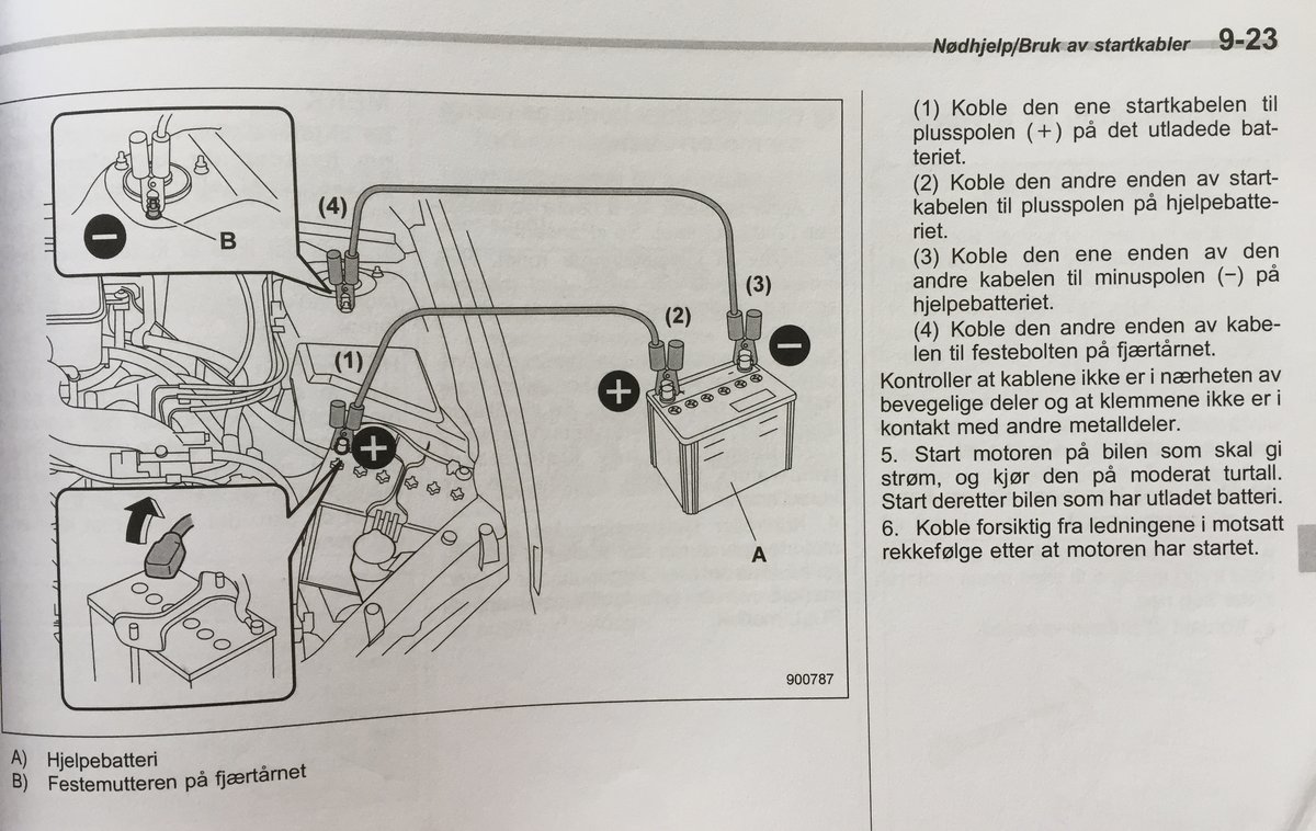

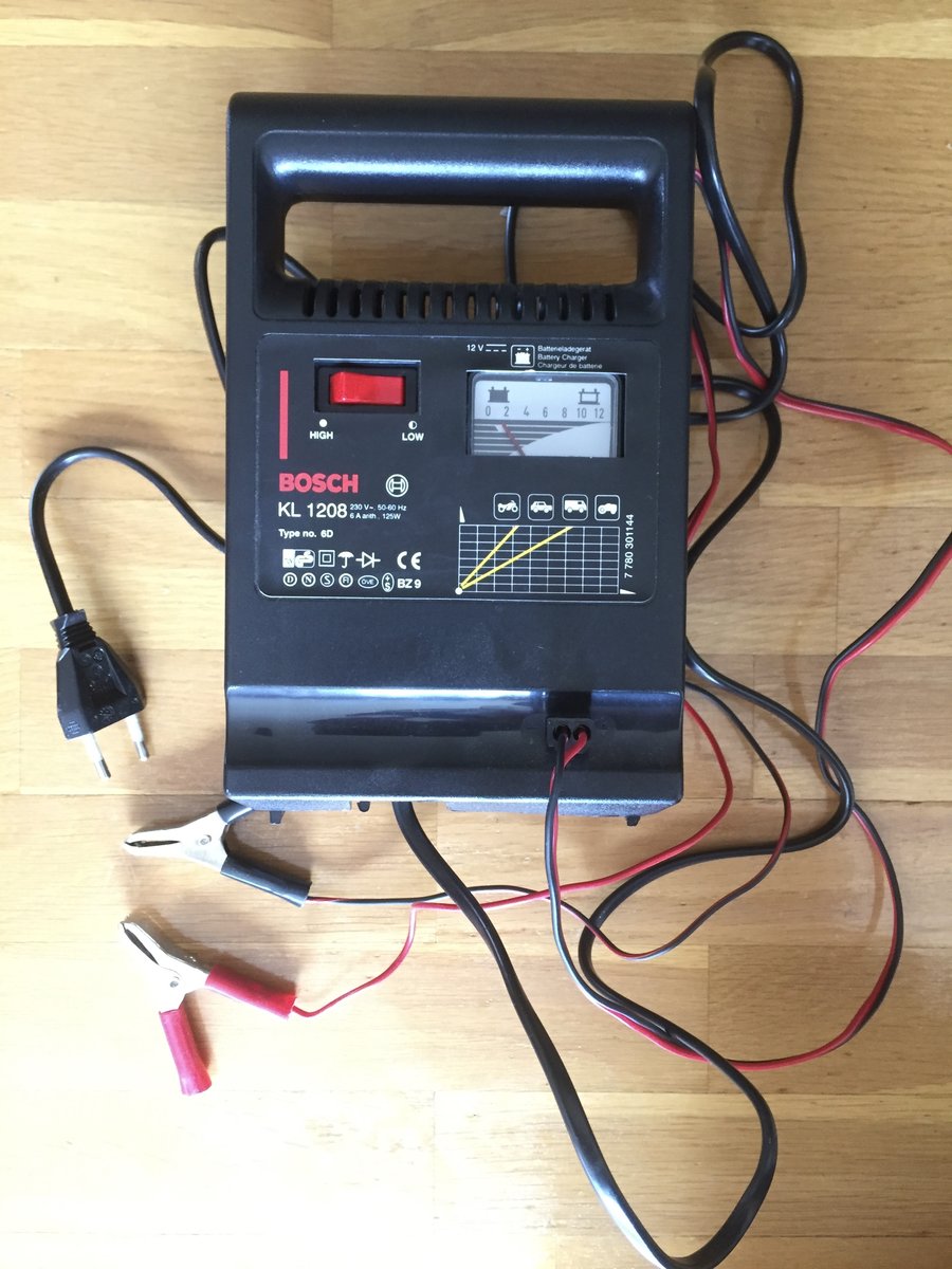

Subara Skrevet 13. april 2020 Skrevet 13. april 2020 Jeg får ikke startet bilen. Det røde symbolet ladelampe for batteri vises. Siden verkstedet har stengt i dag, så jeg kan ikke spørre dem. Jeg ser på videoer på youtube om hvordan jeg lader batteriet for å løse problemet. I introduksjonsboken til min Subaru XV vises bare hvordan man går fram når man bruker startkabler ved hjelp av en annen bil, mens jeg skal bruke starthjelper. Det står, pass på at hjelpebatteriet er 12V, noe det er og at minuspolen på dette batteriet er koblet til gods. Betyr gods metall? og hvor er det lurt å feste den? Når man starter ved hjelp av annen bil skal sort klype festes til endebolten på fjærtårnet (se bilde), noe jeg antar jeg ikke skal gjøre. Er det riktig måte? 1) Rød klype fra laderen til plusspol. 2) Sort klype festes til gods. 3) Sette støpslet til laderen i stikk- kontakten.
sedsberg Skrevet 13. april 2020 Skrevet 13. april 2020 Det du har der er en batterilader. Ikke en hjelpestarter. Men skal du lade kobler du pluss-klemma til pluss på batteriet. Så kobler du minusklemma til noe av rent metall et sted på bilen eller motoren. Du kan også koble minusklemma rett på minus på batteriet så lenge du er sikker på at du får god kontakt. Så til slutt kobler du laderen til stikkontakt. Når du kobler fra laderen så drar du først ut fra stikkontakten og så kobler du fra batteriet. Batterilampa skal lyse når tenninga er på men motoren av., Dette er ikke en feil men viser bare at lampa fungerer. Den skal ikke slukke før du har startet motoren. For å sjekke batteriet må du ha et multimeter eller en batteritester.
Subara Skrevet 13. april 2020 Forfatter Skrevet 13. april 2020 (endret) Kan jeg bruke batteriladeren til å starte bilen? Det er kjøretøysymboler på den. Hvis ikke er det bare å avslutte prosjektet. Er det feil å koble minusklemma til festebolten på fjærtårnet? Et godt alternativ, siden jeg har klart å finne ut hvor denne er. Så jeg har faktisk en minuspol til høyre på batteriet. Trodde det ikke var det i moderne biler. Endret 13. april 2020 av Subara manglet et ord
Omnithunder Skrevet 13. april 2020 Skrevet 13. april 2020 Du kan ikke starte bilen med laderen, men du kan lade opp batteriet slik at du senere kan starte bilen fra batteriet. 1
aklla Skrevet 13. april 2020 Skrevet 13. april 2020 Kan du ikke bare la batteriladeren lade batteriet en stund, f.eks en time, så prøve å starte? Du kan feste der det står i instruksjonsboken ja, fjærtårnet er gods/minus 1
sedsberg Skrevet 13. april 2020 Skrevet 13. april 2020 Den laderen klarer kanskje 10 ampere. For å starte bilen trenger du trolig nærmere 50 til 100 ampere. Så du kan bare glemme å starte med den. Du kan fint feste minusklemma i bolten til dempertårnet. 1

sedsberg Skrevet 13. april 2020 Skrevet 13. april 2020 Du er faktisk så heldig å ha strømmåler på den laderen. Hvis du setter på laderen og nåla knapt beveger seg så er batteriet allerede fullt. Da vil det ikke hjelpe å lade. Hvis nåla spretter opp et godt stykke så vet du at batteriet tar imot lading. Du kan da la det stå til nåla er nede på rundt 1A.
Subara Skrevet 13. april 2020 Forfatter Skrevet 13. april 2020 ..nåla ned på rundt 1 A , hva betyr det. 0-2-4-6-8-10-12 står det på måleren.
sedsberg Skrevet 13. april 2020 Skrevet 13. april 2020 (endret) Mellom 0 og 2. Jo mer strøm som går inn på batteriet jo høyere går nåla. Når batteriet er fullt skal nåla være ned mot null. Endret 13. april 2020 av sedsberg
Subara Skrevet 13. april 2020 Forfatter Skrevet 13. april 2020 Jeg satte den på high. Nålen stod først på 10. Nå står den mellom 8 og 10. Kanskje dette løser seg!

sedsberg Skrevet 13. april 2020 Skrevet 13. april 2020 Prøv etter en time f.eks. Starter den ikke så sett på laderen igjen. Bare husk å koble fra laderen når du prøver å starte. Det tar minst ca. 10 timer å lade et helt tomt batteri til 100%.
