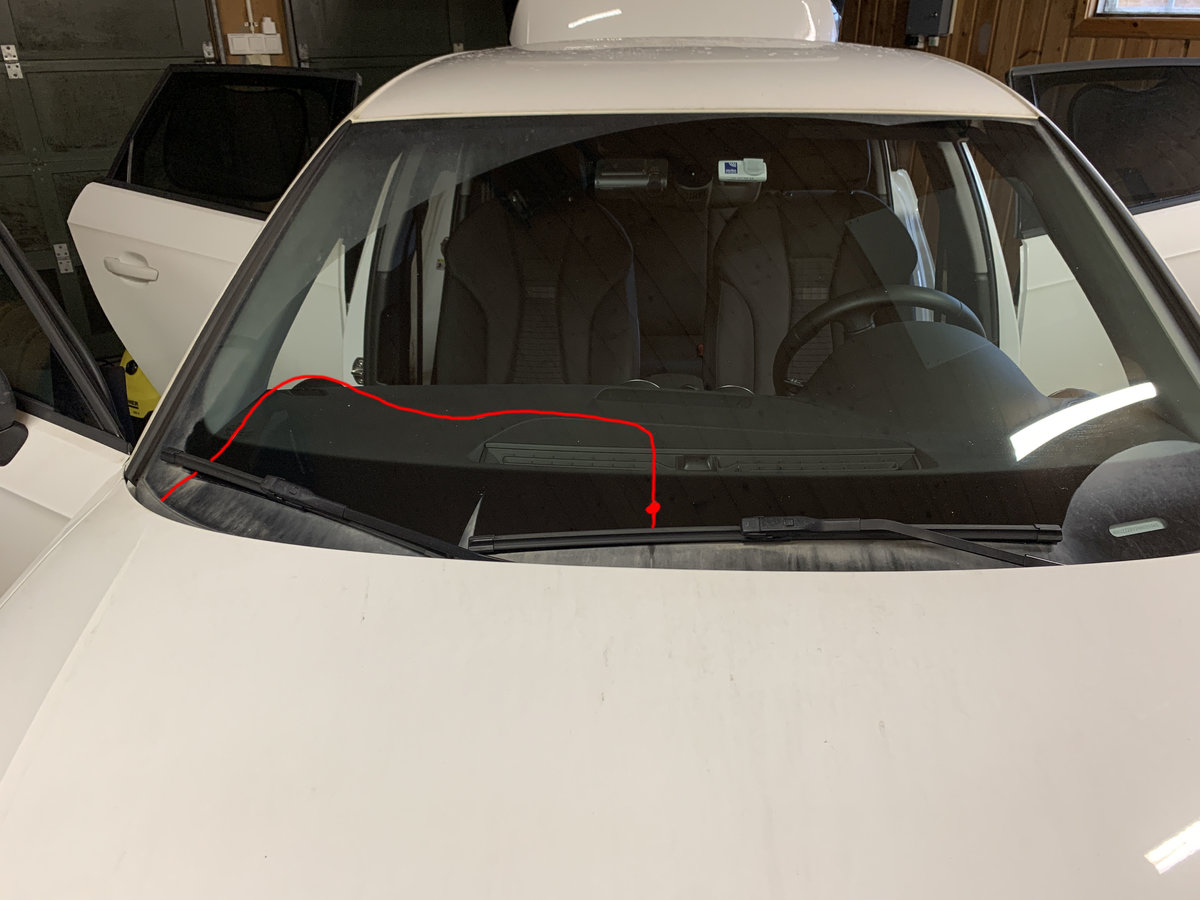

Bilen skal på EU-kontroll nå snart og jeg har en sprekk i frontruta.
Jeg gidder ikke å betale de 3000,- det koster å bytte rute før jeg absolutt må, da erfaringsmessig så kommer det en ny steinsprut uka etter uansett.
Sprekken går fra ca midten av ruta, litt opp og så mot høyre, altså på passasjersiden. Hvordan er reglene rundt dette på EU-kontroll? Den hindrer overhodet ikke sikten fra førersetet. Se bilde, har også merket den opp i rødt så det skal være lettere å se:

Jeg har hatt biler som har gått igjennom med tilsvarende, gikk vel faktisk igjennom 3 ganger med samme sprekk.
Har også hatt bil som ikke har gått igjennom pga ett hakk som ikke er større enn 0,5cm i diameter, også det utenfor synsfeltet....
Så det kommer helt an på han som tar kontrollen

Skader i frontruten som er utenfor synsfeltet er ikke noe problem, denne skal gå helt fint igjennom.
Generelt sett kan du ta et A4-ark (ca. 21 x 30cm), holde det omtrent rett over rattet, i senter, arket vil da være det som kalles "synsfelt", er skaden utenfor dette har den ingen betydning, å skaden din er helt åpenbart langt utenfor dette.
