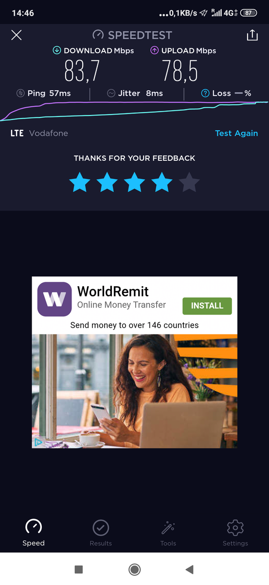

LMH1 Skrevet 29. april 2020 Forfatter Skrevet 29. april 2020 Men kan dere forklare denne? Fiberhastighet gjennom 4g+? Får ikke samme med 4g+ utstyr så hvordan kan xiomi mix 5g klare dette?

LMH1 Skrevet 29. april 2020 Forfatter Skrevet 29. april 2020 Det er ikke spørsmålet, hvorfor får jeg dobbelt opplastinghastighet med 5g mobil vs 4g+ utstyr som netgear ac810? Jeg klarer ikke å forstå det, med mindre Skivedeling ( «slicing» ) gjør man på 5g kan bruke forskjelle kanaler på oppstørms vs nedstrøm? eller er det snakk om høyere QAM? Og hvorfor steam kan laste ned raskere en speedtest.

inside_446486 Skrevet 29. april 2020 Skrevet 29. april 2020 (endret) LMH1 skrev (1 time siden): Det er ikke spørsmålet, hvorfor får jeg dobbelt opplastinghastighet med 5g mobil vs 4g+ utstyr som netgear ac810? Jeg klarer ikke å forstå det, med mindre Skivedeling ( «slicing» ) gjør man på 5g kan bruke forskjelle kanaler på oppstørms vs nedstrøm? eller er det snakk om høyere QAM? Og hvorfor steam kan laste ned raskere en speedtest. Tja - Carrier Aggregation (CA). Går den utover kapasiteten til en kanal/bærer så brukes en ekstra ved siden av.https://www.qorvo.com/resources/d/qorvo-carrier-aggregation-fundamentals-for-dummies-volume-1 Eksempelvis oppnås 120 Mbit opp i dag med f.eks. Netgear M1. Endret 29. april 2020 av inside_446486 1
Jokkmokk med sokk Skrevet 29. april 2020 Skrevet 29. april 2020 LMH1 skrev (1 time siden): Det er ikke spørsmålet, hvorfor får jeg dobbelt opplastinghastighet med 5g mobil vs 4g+ utstyr som netgear ac810? Jeg klarer ikke å forstå det, med mindre Skivedeling ( «slicing» ) gjør man på 5g kan bruke forskjelle kanaler på oppstørms vs nedstrøm? eller er det snakk om høyere QAM? Og hvorfor steam kan laste ned raskere en speedtest. Skivedeling er noe helt annet. Ikke relevant her. Mobilnettet er en delt ressurs. Tilgjengelig kapasitet på cella på basestasjonen må du dele på med alle andre som er koblet på samme celle. Det kan forklare hvorfor du får ulik hastighet med ulike enheter - fordi hastigheten du får varierer hele tiden. Eventuelt kan det være at mobilen støtter funksjoner som ruteren ikke gjør - Carrier aggregation for opplasting - mimo for opplasting (vet ikke om mobilnettet støtter dette...) - støtte for bedre qam 3
inside_446486 Skrevet 29. april 2020 Skrevet 29. april 2020 LMH1 skrev (1 time siden): Og hvorfor steam kan laste ned raskere en speedtest. Vel gitt at du fortsatt bruker Telia-abo fra Estland: Speedtest-mobilappen velger som standard en Speedtest-server som geografisk er nært deg (i Norge) = Bærum-Tallinn-Bærum. Steam henter fra en CDN-boks plassert i Tallinn = Tallinn-Bærum = Halv avstand = potensielt høyere fart. 1
LMH1 Skrevet 29. april 2020 Forfatter Skrevet 29. april 2020 inside_446486 skrev (1 time siden): Tja - Carrier Aggregation (CA). Går den utover kapasiteten til en kanal/bærer så brukes en ekstra ved siden av.https://www.qorvo.com/resources/d/qorvo-carrier-aggregation-fundamentals-for-dummies-volume-1 Eksempelvis oppnås 120 Mbit opp i dag med f.eks. Netgear M1. Men hvordan kan man øke opplastinghastigheten uten å øke nedlastinghastighet å få det sykront? Eller skal det ikke være teknisk mulig? For aldri fått 200 mbit ned med telenor før, så forstår ikke om det er mulig å øke hastighet ved å bruke annen bånd for oppstream? Sitat - Carrier aggregation for opplasting - mimo for opplasting (vet ikke om mobilnettet støtter dette...) - støtte for bedre qam Men finnes det mulig å forbredre dette på eldre router? For godt mulig det er bare å koble på ekstra antenne og endre oppstream? For er ganske dyrt å betale 5000 kr for dobbelt opplastinghastighet.
inside_446486 Skrevet 29. april 2020 Skrevet 29. april 2020 LMH1 skrev (1 time siden): Men hvordan kan man øke opplastinghastigheten uten å øke nedlastinghastighet å få det sykront? Eller skal det ikke være teknisk mulig? For aldri fått 200 mbit ned med telenor før, så forstår ikke om det er mulig å øke hastighet ved å bruke annen bånd for oppstream? Men finnes det mulig å forbredre dette på eldre router? For godt mulig det er bare å koble på ekstra antenne og endre oppstream? For er ganske dyrt å betale 5000 kr for dobbelt opplastinghastighet. Hva mener du å spørre om her? 2
Jokkmokk med sokk Skrevet 30. april 2020 Skrevet 30. april 2020 LMH1 skrev (På 29.4.2020 den 18.09): Men hvordan kan man øke opplastinghastigheten uten å øke nedlastinghastighet å få det sykront? Eller skal det ikke være teknisk mulig? For aldri fått 200 mbit ned med telenor før, så forstår ikke om det er mulig å øke hastighet ved å bruke annen bånd for oppstream? Men finnes det mulig å forbredre dette på eldre router? For godt mulig det er bare å koble på ekstra antenne og endre oppstream? For er ganske dyrt å betale 5000 kr for dobbelt opplastinghastighet. Hvorfor i all verden vil du øke opplasting uten å øke nedlasting? Og nei, du får ikke fikset det fra din side. Kapasitet på opplasting vil være mye dårligere enn nedlasting i mobilnett. Du kan potensielt oppleve at opplasting er like bra eller bedre enn nedlasting, men da et det på grunn av at mobilnettet er en delt ressurs - mye nedlasting i nabolaget (alle streamer Netflix), men lite opplasting. Og nei, du får ikke forbedret en eldre ruter mye. Funksjoner som mimo og støtte for mer aggreggering må støttes av chipsettet. Chipset som støtter høyere hastigheter er rett og slett dyre, og er en stor del av prisen på ruteren. Eneste du kan gjøre for å få høyere hastigheter med eldre ruter er: - Montere utendørs ruter for å få bedre signalstyrke, og kanskje få dekning på høyere frekvenser - Flytte antenne/ruter til en annen plass i boligen som gir bedre dekning. 1 1
