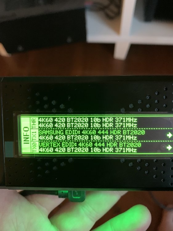

Kjøpte for 2 dager siden et par High Prem og et par Ultra kabler og testet dem med min Vertex Fury og den bekrefter at ved 4kp60@10bit 4:2:0 så transporterer den et signal på 375mhz. Hadde noen eldre kabler som ikke greide dette. Blinket og mistet sync..
Bildet under så looper jeg til og med en kabel fra inn til ut = fungerer
