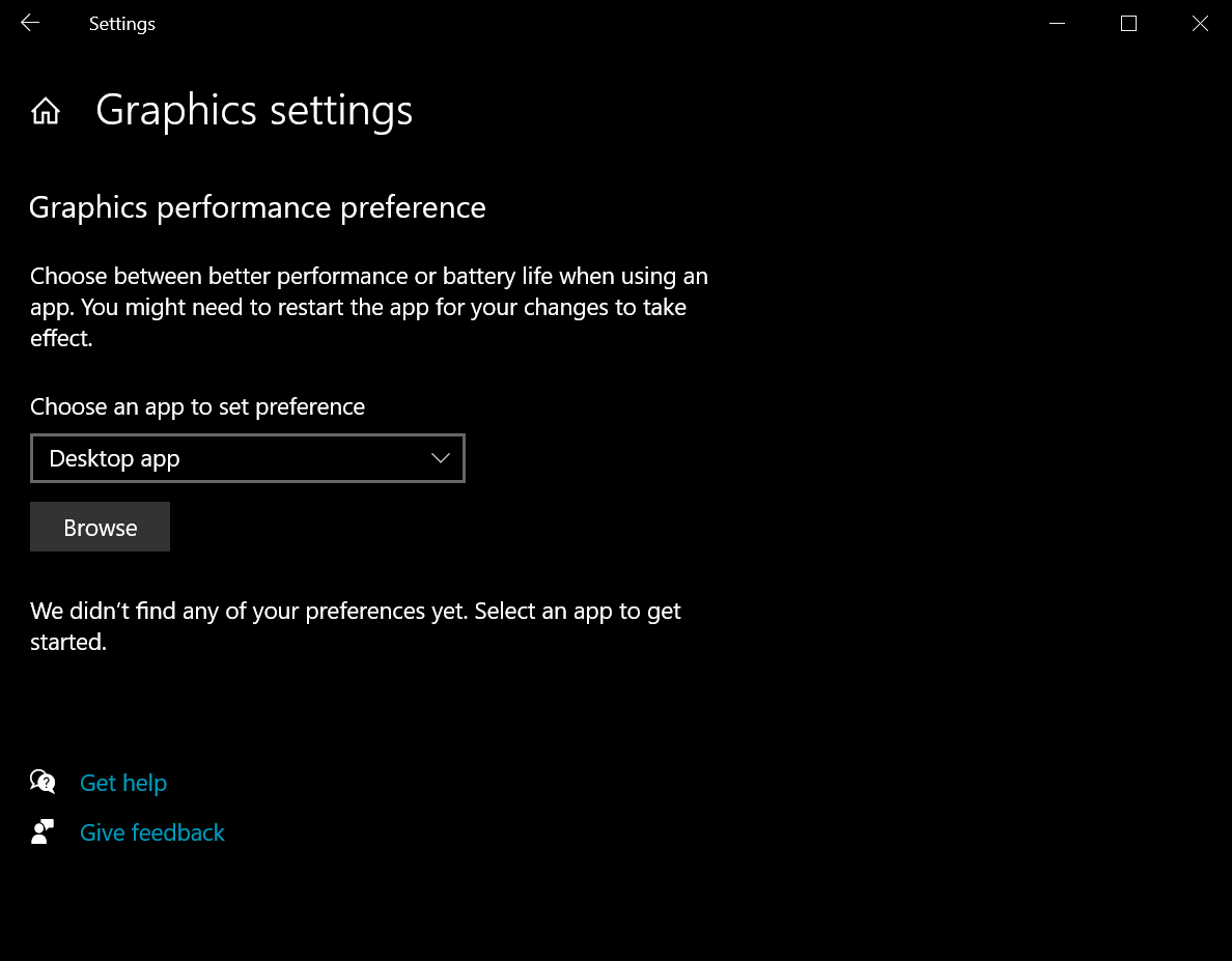

Er det her du mener+ Ikke noe vrr muligheter her.
bovjer skrev (4 minutter siden):
Det skal komme opp Variabel Refresh Rate over den du viser der.
Har du oppdatert windows?
Kan være Gsync må være slått på for å få denne opp?
If you don’t see the option, it’s likely because your device isn’t running Windows 10 version 1903 (May 2019 Update). You don’t have a monitor with G-SYNC or Adaptive-Sync support. AND the graphics card isn’t using WDDM 2.6 or above drivers, that supports G-SYNC or Adaptive-Sync and this new version of Windows 10.
Eksempel: _y6r_HlAWgLDiBqApUKSUFgIkYcqJet27in4gckO
Sitter på en annen pc nå.
Skal sjekke dette så fort jeg får mulighet. Og ja jeg hadde avslått G-SYNC siden jeg ikke hadde suksess med det i går.  Skal teste dette så fort jeg har mulighet å gi tilbakemelding.

bovjer skrev (1 minutt siden):
Jeg har forøvrig ikke fått noe firmware update til tven de siste dagene som noen her inne snakket om. Men vet ikke om den var spesifikk til CX?
Kun CX pr i dag som har fått oppdatering.
Men se med gsync og vrr på, mulig det er midlertidig workarround :)
MIn ser likedan ut som han andres, og jeg har 2004 Windows. Men, da et AMD RX5600XT
Og jeg har CX gaming TV-en og HDMI 2.1 kabel.
Ja det kom opp når jeg trykket på Gsync.
Får også valget om å skru på hardware accelerated gpu scheduling. Skal denne også på?
Klarte å spille Shadow of The tomb raider litt. Men det funker ikke som det skal. Skjermen mister kontakt noen ganger ved opstart av spillet. I witcher så ble hele bildet zoomet inn så mye at jeg ikke kunne se noe. Tror ikke dette vil fungere ordentlig før en firmwareupdate. Men kan jo være noen klarer å komme rundt dette.
