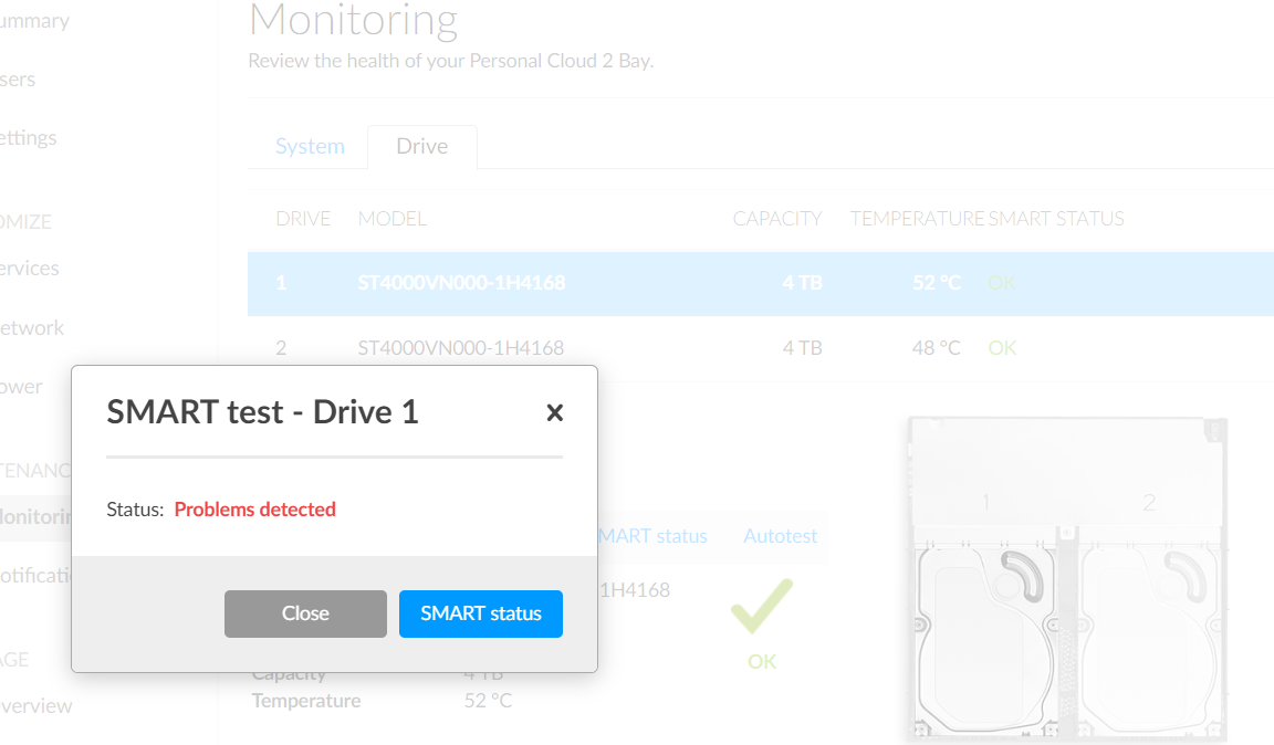

Jeg har en Seagate Cloud 2 Bay fra 2016 med 2 disker på 4TB hver i RAID 1, og oppdaget plutselig et varsel fra november i grensesnittet som sa: "The drive 1 is faulty." og "The volume Volume 1 (disks: 1, 2) is degraded." Jeg restartet NAS-et og på SMART status står det nå OK på begge diskene. Men hvis jeg kjører "Autotest" i grensesnittet på disk 1, står det etter 60 sekunder "Status: Problems detected". Velger jeg så SMART status får jeg opp tallene nederst i denne posten, men alle er markert med grønne lys.
Den andre disken sier "Status: OK" når jeg kjører autotest. Alle ting i grensesnittet sier nå at alt er greit, bortsett fra hvis jeg kjører det som heter "Autotest".
What to do? Må jeg skru ut disken, koble den til via USB-SATA-adapter for å kjøre flere tester? Eller kan jeg like godt reklamere på den med en gang? Eller er den kanskje ikke gåen selv om autotesten sier det?

Gjest Sletttet+98134
Jeg hadde reklamert med det samme, ikke noe å vente på.
På begge diskene? Skyhøy Command timeout på disk 1, mens disk 2 har 0. Disk 2 har likevel veldig høy Seek error rate.
På den du får varsel på.

SMART har jeg aldri stolt på. Oppdaget mange feil gjennom årene som ikke er nevnt i smart-rapportene. Men om smart melder om problemer er disken som regel grøftekjørt allerede og det haster hardt med å redd ut innhold.
Grunnideen med SMART var god, men problemet er som du sier at produsentene forsøker å se best mulig ut med å sannsynligvis underrapportere når det hadde vært i kundens interesse å vite om problemer tidlig. Det er også så mange ulike dialekter av SMART at det er vanskelig å tolke data med mindre man er lommekjent i standarden og hva hver enkelt produsent mener med forskjellige tall på ulike modeller.
Tok ut disk 1 nå siden dere maste så. ?
Har koblet den til via adapter for SATA-USB og bruker HDDScan sin SMART-rapport. Der er det gult faretegn på Reallocation Sector Count som det ble påpekt lenger oppe i denne tråden at var et problem.

Sector Reallocation betyr som regel at disken kommer til å tryne. Hvor lang tid det tar kommer an på hvorfor den reallokerer sektorer og hvor mye den er i bruk. Hadde nok ikke brukt en slik disk i et NAS og hadde nok sjekket de andre diskene også. Hvis du vil bruke USB-trikset ditt på de andre diskene så trenger du vel en rebuild av arrayet ditt med en frisk disk først.
Det er en sak som kan formattere slike disker og utelukke problemområder på disken slik at du kan bruke den til halvviktig offline backup f.eks. Noe annet ville hadde jeg ikke brukt disken til.
