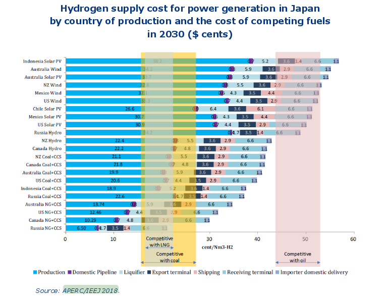

Sturle S Skrevet 11. januar 2020 Skrevet 11. januar 2020 Japan har ein eller annan merkeleg plan om å starte import av hydrogen i staden for LNG, som er den viktigaste energikjelda enn i dag. Hydrogenet skal produserast i andre land med reformering av naturgass eller kol med CCS, og importerast med skip. Elektrolyse vil vere dyrare enn alle andre alternativ, jf. denne tabellen over kva dei ventar seg kostnaden vil vere i 2030. Som de ser er det ikkje berre veldig lenge att til hydrogen vert konkurransedyktig med kol og gass, det er òg heilt marginalt. 1
