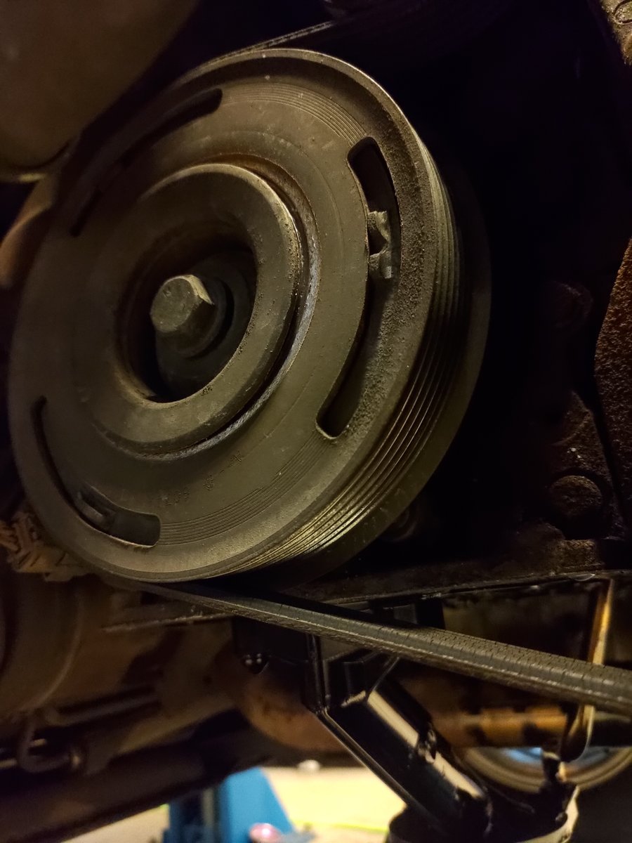

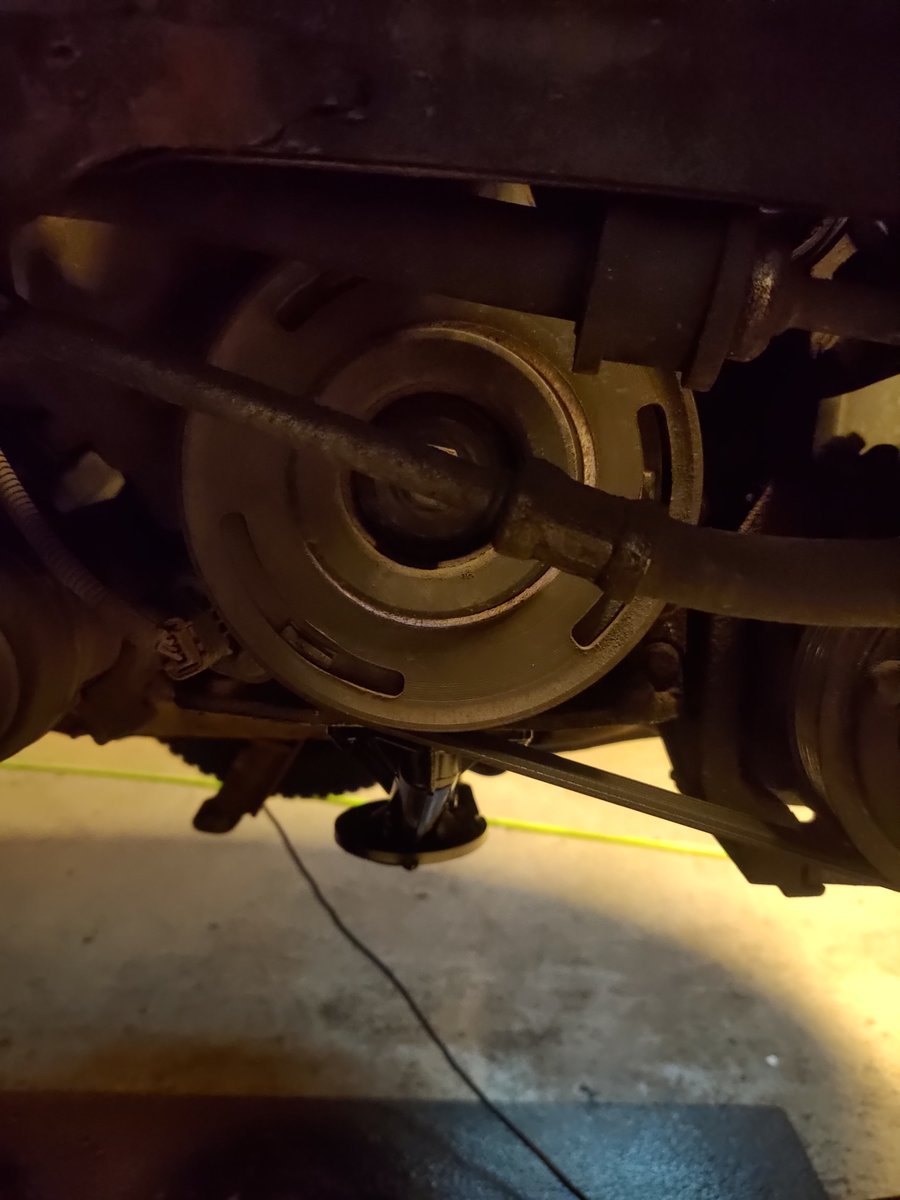

FuzzFuet Skrevet 5. januar 2020 Forfatter Skrevet 5. januar 2020 Da har jeg begynt å skrudd litt og kom over noe mistenkelig. Ser ut som at remskiva til veivakselen har svikta. Tror dere jeg har funnet feilen? ?
Volvos402006 Skrevet 24. november 2022 Skrevet 24. november 2022 FuzzFuet skrev (På 5.1.2020 den 12.25): Da har jeg begynt å skrudd litt og kom over noe mistenkelig. Ser ut som at remskiva til veivakselen har svikta. Tror dere jeg har funnet feilen? ? Har et identisk problem selv. Fant du ut hva hva problemet var?
