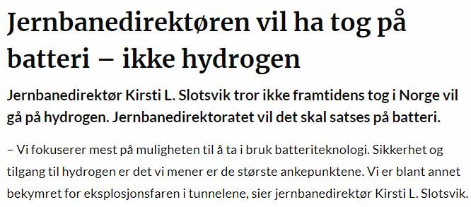

Stena Germanica bruker metanol og diesel i dag, men Stena har valgt annen teknologi for sine nye skip. Stena Jutlanda får batteri som miljøvennlig ombygging.
Viss metanol var saliggjørende og rett frem, hvorfor velger ikke Stena det? Det er vel oljelobbyen som har stukket kjepper i hjulene, ventelig? Follw the money?
Endret av Rildonaldo

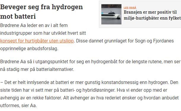

Jeg tror ikke hverken hydrogen eller metanol har noe for seg inne i fjordene. Det er bedre å bruke denne "innestengte" kraften til å lade batterilektere eller battericontainere, som kan forsyne både ferger og cruiseskip. Også for hurtigbåter og tog er det flere og flere som konkluderer med at batterier er best.

Skulle ønske det var fakta med i debatten, for hvor stor %-del av vekten til de nye hurtigrutene utgjør drivstoffet. Hurtigrutene stikker for dypt, rett nok, og det er snakk om aluminium på overbygget i stedet for stål. Marginene blir små når en legger seg tett opp til det som er mulig med tanke på dyptgående i havnene.
For hurtigbåtene sin del er vekten en viktig faktor med tanke på fart, men batterier for 4 timers drift veier 30 tonn.

Vi trenger ikke å teste hydrogen på en ferge. Fuel celler kan testes på land. Vi vet at elmotorer kan drive en ferje om den får strøm.
kostnader er oversiktlige. Lagring av hydrogen er kurant.
Poenget er at vi trenger ikke bygge en ferje for å se at dette virker. Problemet er risiko for lekkasje, levetid på fuel celler, pris på drift og vedlikehold.
Om dette er ønskelig å teste så test det på en autonom båt. Ikke en bilferge med 200biler og 400 passasjerer som kan miste livet fordi man absolutt skulle teste dette på en passasjer ferge. Helt idiotisk
