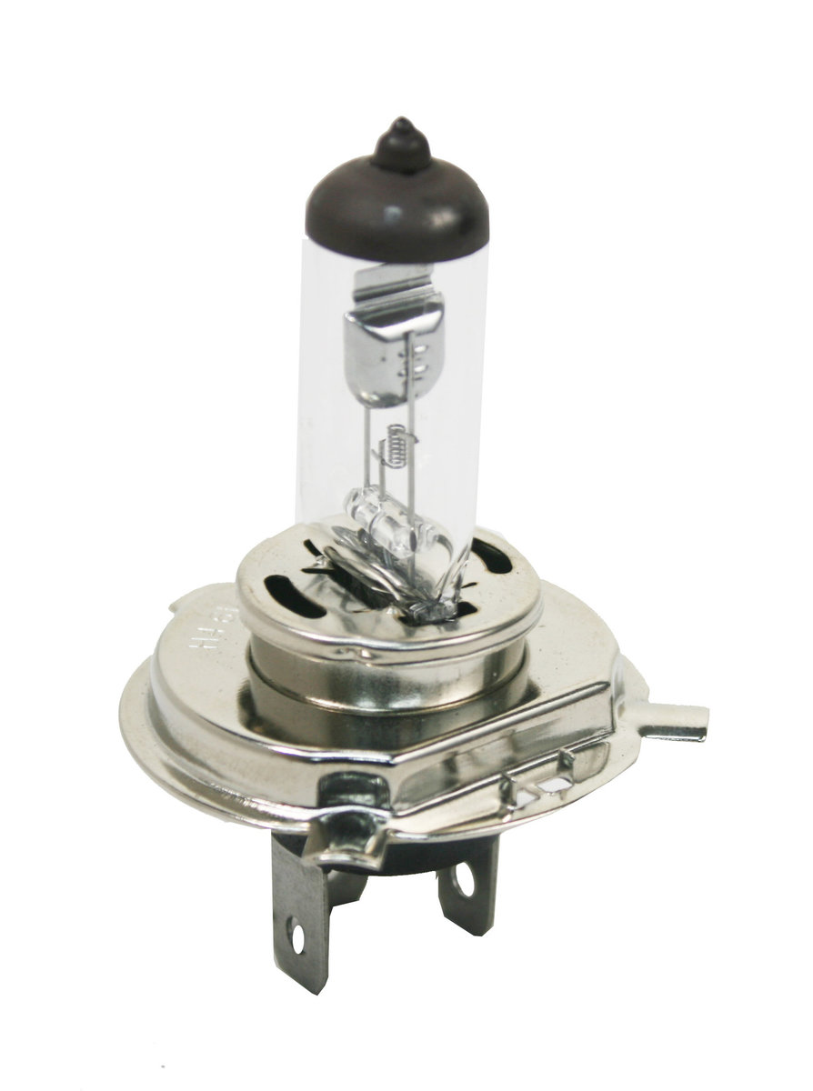

Her er en typisk xenon pære, vist lyset først er litt lilla og blir gradvis mer hvit/lyser sterkere så er det xenon. Det andre bilde er en halogen pære. Neste er vel og finne ut hva type pære som er brukt på bilen.
Delta-Tech-H4-Bulb-03-5422-12-Tabletop.thumb.jpg.baf56091ad4e772aa6053aae35fe04e4.jpg
