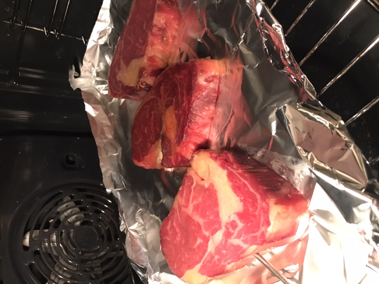

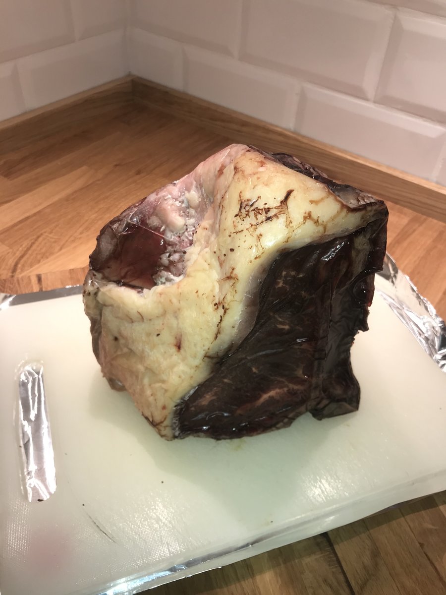

Da var endelig dagen kommet. Nøyaktig fem uker siden den ble lagt til modning.
To uker inn i prosessen begynte det å lukte skikkelig heftig modnet kjøtt i kjøleskapet. Dette ga seg et par dager etterpå. Var redd for at noe galt hadde skjedd og at det skulle lukte surt eller dårlig da jeg åpnet posen, men heldigvis luktet det ingenting annet enn helt fantastisk. Lukta er ulikt alt annet, kanskje den mest avgengighetsskapende og merkverdige lukta noe mat kan ha.

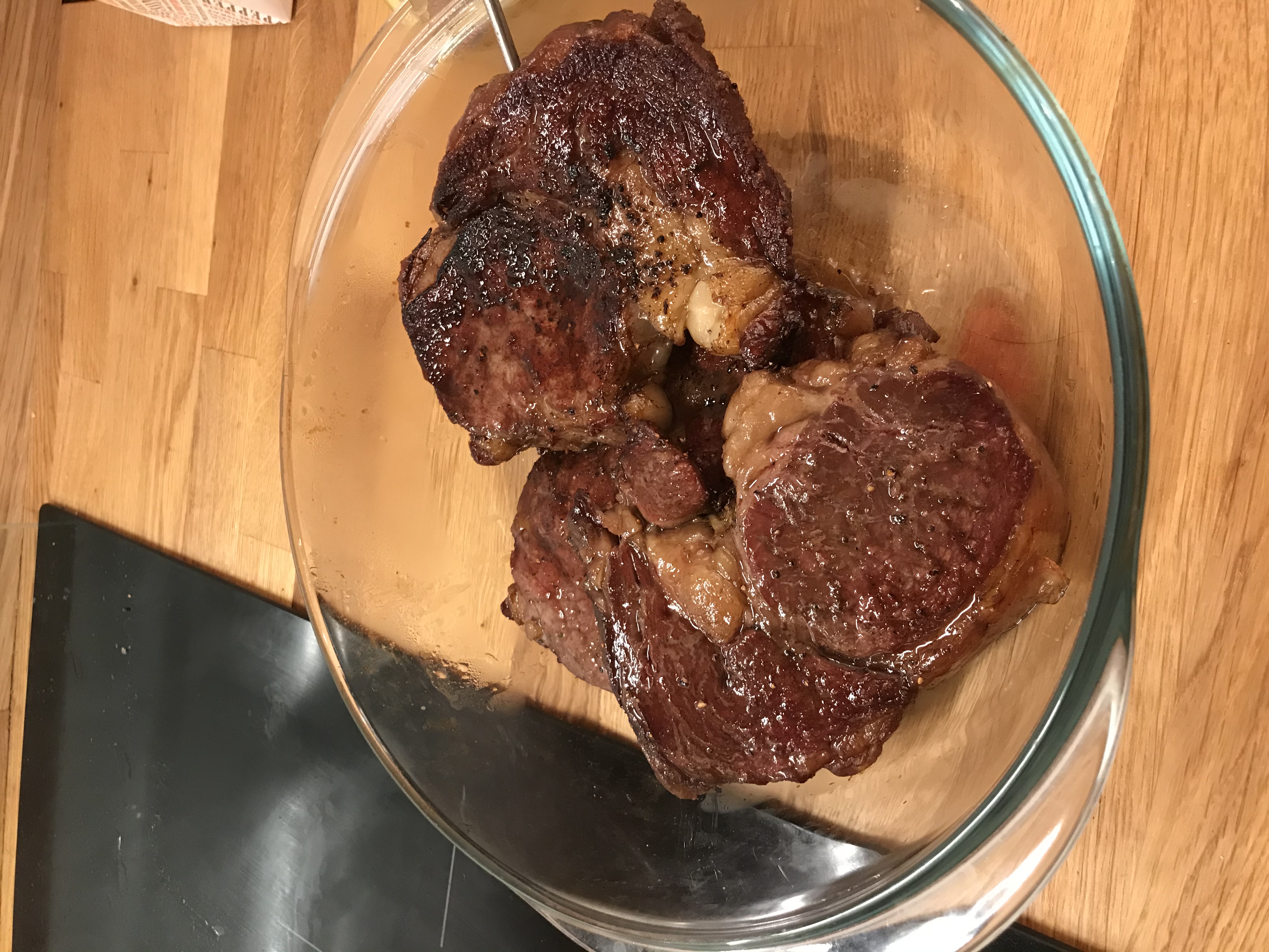

Har nå skjært bort avkappet og delt opp i to store stykker som skal ligge i sous vide-badet på 57,2 grader i to timer, før bruning / smør-infusering i panna. Skulle selvsagt hatt en grill for den delen, men det får bli til  sommeren.

Da blir det vanligvis medium rare, bruningen kommer ca 15-20 min etter at de er ferdige i  vannbadet og skal forhåpentligvis ikke øke kjernetemperaturen noe. Tenker du nærmere 52? Er ikke for seint, tar imot forslag

Kjøttet ble meget godt. Mørt og med en utpreget smak av modenhet. Det neste som skal modnes blir nok entrecote på bein.

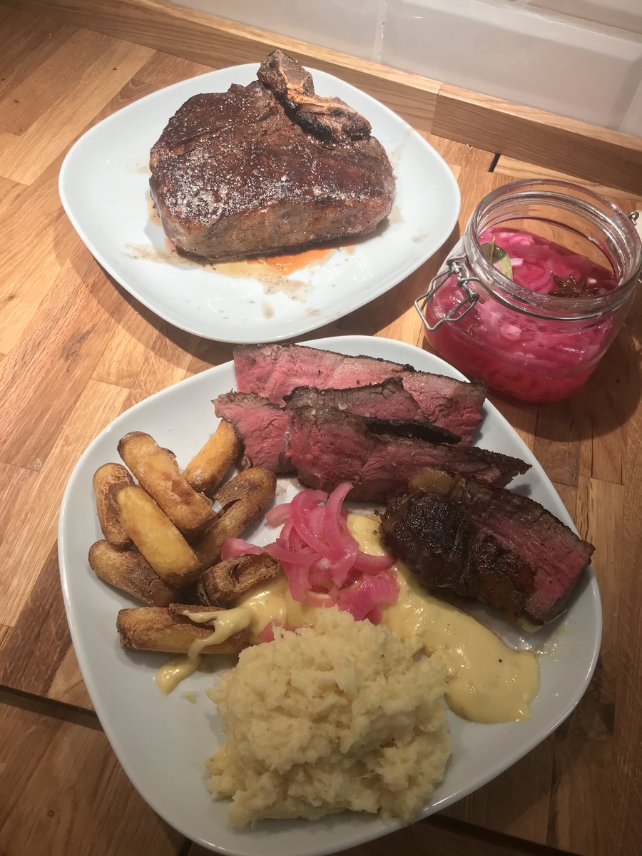

Er ikke god på dandering. 5F1244AD-A8CB-4444-BAB9-F21B7EDECA51.thumb.jpeg.2edb139f211cdb494ced5b21c3ee93d1.jpeg
Personlig som faglært kokk ville jeg valgt 45-48 grader. Jeg liker den litt rå i midten, og medium på sidene. Slik jeg ser det på bildene er den varmebehandlet litt for lenge/mye/varmt.
Viktig å temperere kjøttet på forhånd. Ut i fra bildene dine ser jeg mye kraft og "saus" i panna. Hva kommer det av?
Kjøttet er nokså tungt, og du har tungt tilbehør på siden. For å nyansere det ville jeg valgt et annet type tilbehør. F.eks. jordskokkpure med fermenterte agurker for litt syrlig/sødme til å bryte opp smaken med. Du har valgt tunge karbohydrater (frityrpoteter) med smørbasert saus, i tillegg ser kjøttet ut til å bade i fett. Så det blir fett på fett på fett.
I seg selv er kjøttet et måltid, så det å bryte opp smakene med litt enkel, lett og smaksrikt tilbehør gjør at man ikke får hjerteinfarkt når man spiser.
Beklager at jeg er så kritisk. Men jeg mener kritikk er viktig så man kan forbedre seg. Selv om jeg føler meg litt som en streng 4-stjerners middag kokk nå... hehehe. :)

Takk for utfyllende tilbakemelding. Veldig fint kommentarer fra fagfolk.
Du har helt rett i at det blir et tungt måltid med mye fett. Jeg er stor fan av å servere biff med et mer salatbasert/ grønt tilbehør. Kan ikke huske sist jeg hadde bernaise til middag. Den sausen ble for øvrig valgt nettopp fordi den ekte hjemmelagede varianten er ganske syrlig. (Dette er ikke toropose)
Kjøttet lå 2 timer på sous vide, 57 grader skal gi medium rare, før bruning. For min del kan kjøttet gjerne være langt mindre gjennomvarmet, men jeg må innrømme at jeg hadde en viss skepsis til det, sa dette tross alt er hobby-modnet i fem uker. Sjelden man spiser mat som er dekket av mugg, tenkte det var greit i det minste å varmebehandle det noe gjennom. Men neste gang blir det nok lavere kjernetemp.
Sausen i panna er bare smør og olje. Bruner først kjøttet i olje på hver side, så hiver jeg oppi smør og lar det bade i det et minutt på hver side. Kjøttet i seg selv smaker mye, men er jo egentlig veldig magert. Jordskokkpure skal testes.

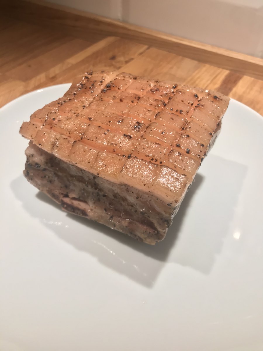

Har gjort et eksperiment med tørrmodnet ribbe i dag. Kjøpte et stykke som har modnet i tre uker, og delte det i to:
Den ene delen er kun stekt i ca 8 timer på 80 grader, deretter på 250 grader i ca. 25 minutter.
Den andre har ligget 48 timer i natron- og saltlake, deretter sous videt på 63 grader i 24 timer. Så stekt på 250 grader i ca. 25 minutter.
Erfaringer: stykkket som kun er langtidsstekt smaker mer intenst, mens stykket som er sous videt smaker litt mildere men har samtidig en mer porøs og boblete svor. Og så er det selvsagt langt mørere, det faller nærmest ifra hverandre.
