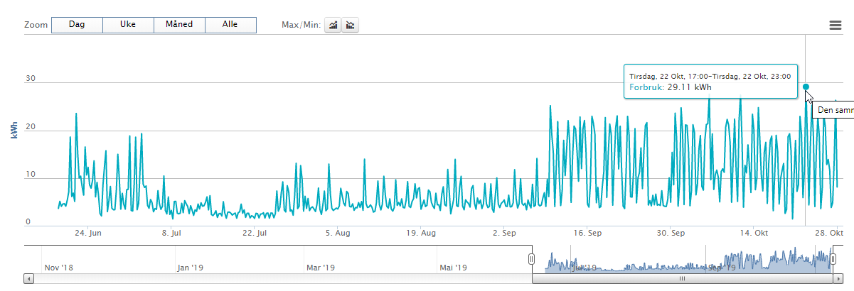

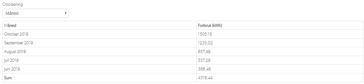

vegaast96 Skrevet 28. oktober 2019 Skrevet 28. oktober 2019 Hei. Bor i en kjellerleilighet i et gammelt bygg. Har varmekabler på badet på 24/7 på rundt 17 grader. Har to varmtvannsberedere i et rom vedsiden av kjøkkenhet. Tror den ene benyttes delvis av utleier, de har en oppe i 2. etasje også. Tror gamle hvitevarer bidrar til økt strømforbruk, ellers bruker jeg lite til oppvarming og strømkrevende produkter. Det jeg lurer på er om det er normalt med så store svininger? Begynte plutselig å øke forbruket uten jeg endret noe spesielt. Se vedlagte bilder. Det er ofte uforklarlige høye spikes. Kan være spikes på 7,35 kWh på en time. Jeg kan forstå at varmekabler bruker litt ekstra energi, men dette her er nesten dobling på kort tid.

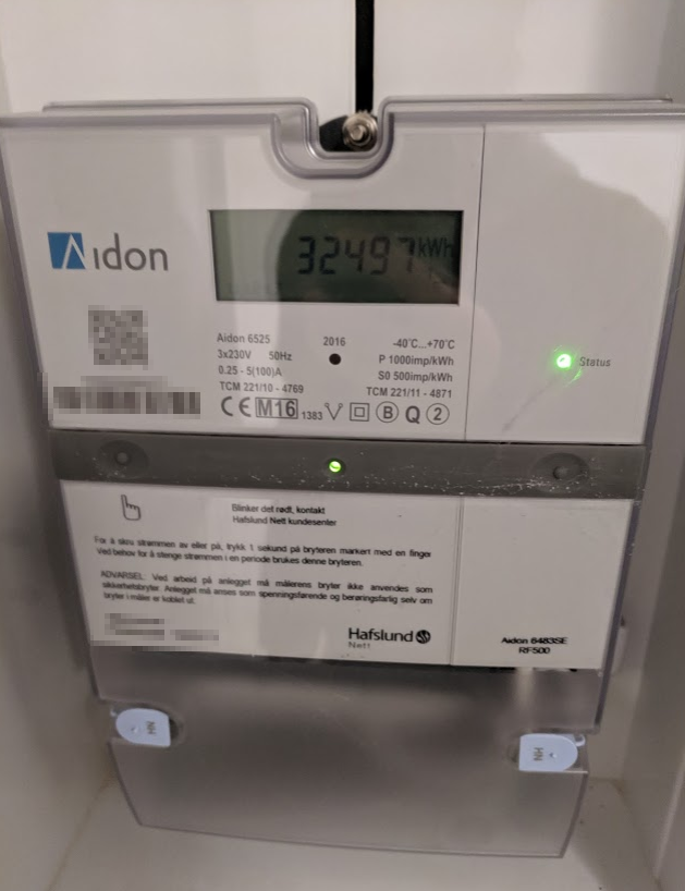

Illus Skrevet 28. oktober 2019 Skrevet 28. oktober 2019 (endret) Dersom du er usikker på strømforbruket ditt så må du gå systematisk til verks. Det første du gjør er å skru av alt som trekker strøm og sjekker at det ikke registreres noe forbruk i måleren. Antar du har ny AMS måler slik at du nå kan følge forbruket ditt på time-basis hos strømleverandør/netteier i tillegg til informasjonen du får i displayet på måleren. Du kan også få tak i en HAN dongel slik at du selv kan hente ut verdiene fra måleren via HAN porten (Åpning av HAN port må bestilles fra netteier). Så gjør du som Zeph er inne på. Skrur på f.eks. varmekabler på badet først og ser hvordan forbruket er over noen timer. Gjerne natta når det er kaldest ute. Det samme kan du gjøre med varmtvannsberedere. Sjekk også at varmtvannet ikke er unødvendig varmt. Varmtvannsberedere kan fint holde på varmen i et par døgn om du ikke bruker uforholdsmessig mye vann i perioden. Når du har gjort denne øvelsen for alt du har som trekker strøm så har du litt bedre oversikt over hva du faktisk bruker av strøm. Det er også mulig å kjøpe en energimåler som du setter i mellom stikkontakt og støpsel for å måle forbruk direkte. Lykke til med detektivarbeidet :-) Endret 28. oktober 2019 av Illus 1

vegaast96 Skrevet 28. oktober 2019 Forfatter Skrevet 28. oktober 2019 (endret) Når jeg kommer hjem etter jobb er det ofte 18 grader. Er vel rundt 19-20 grader når jeg er hjemme. Er litt kjølig, men tøfler og tykke klær duger Ser av og til det kan være 2-4 kWh midt på natten også. Har en slik måler. Endret 28. oktober 2019 av vegaast96
Simen1 Skrevet 28. oktober 2019 Skrevet 28. oktober 2019 Ta fram en notatblokk og les av måleren manuelt en gang i timen når du er hjemme. Da får du litt mer tidsoppløsning enn de 6-timers-bolkene du viste i toppen her. Noe kortere enn det er meningsløst ettersom termostater som går av og på bare skaper "støy" i målingene. - Friskmeld hvitevarene. De er neppe synderen. Det er typisk oppvarming som er hovedsynderen. - Beskriv leiligheten med antall kvadratmeter og hvor mye veggareal, takareal og gulvareal som grenser mot utsiden, samt byggeår. Da kan vi sammenligne med TEK/byggestandard fra byggeåret og anslå om det er innenfor normalen. - Beskriv gjerne også antall minutter bruk av varmtvann (dusj/fylling av badekar) per døgn. - Ellers så kan du føle deg fram til kalde flater og trekk. Det er ofte en stor synder. Videre kan du prøve å se om synlige ledninger eller varmtvannsrør går veier de ikke skal (til utleier). Jeg er spesielt nysgjerrig på hvorfor du har to varmtvannstanker og om du varmer vann på din strømregning som går til utleiers forbruk. Varmtvannstanker står jo gjerne på full guffe et par timer etter en dusj, noe som kan forklare høyt nattlig forbruk.

vegaast96 Skrevet 4. november 2019 Forfatter Skrevet 4. november 2019 (endret) Liten oppdatering. Har sørget for å installere tetningslister på ytterdør og har isolert alle vindu med bobleplast. Bestilt overgang fra nett, så venter på denne før jeg kan overvåke strømforbruk med Rasperry PI. Har gjort to forsøk nå. 1. forsøk ser du i den første boksen, slo av varmvannsberederen 1 time. Lavt forbruk, men gir ikke en god indikasjon om de bruker mye strøm. 2. forsøk er den siste stor boksen. Alt slått av utenom varmtvannsberedere i løpet av en natt. I løpet av natten brukte jeg 0 kWh. Så tyder på at det er en av de bryterne er som tar strøm. Framover tenker jeg å slå av en og en bryter hver natt for å se om det er en som gir utslag. Har totalt 9 forskjellige brytere i sikringsskapet. Endret 4. november 2019 av vegaast96 2
