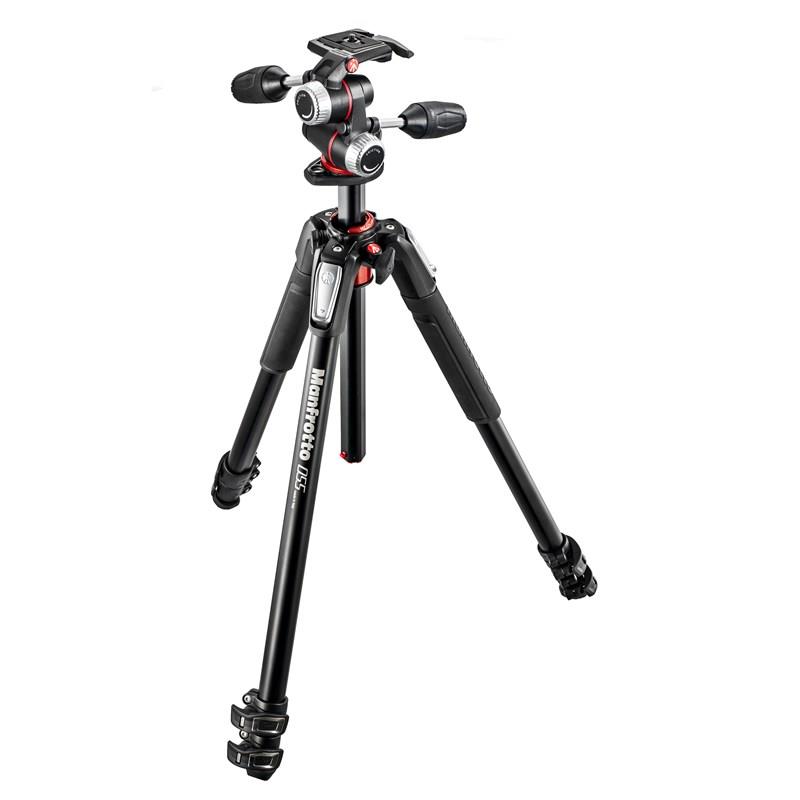

flageborg Skrevet 23. oktober 2019 Skrevet 23. oktober 2019 (endret) Jeg har et Nikon Coolpix P1000 foto-/videokamera med ekstremtele og jeg sliter litt med å finne et passende stativ til dette kamerat.... For stabil manøvrering bør du velge en løsning som dette: https://butikk.foto.no/manfrotto/107082/manfrotto-stativkit-mk055xpro3-3w-aluminiumsstativ-og-3-veishode Endret 23. oktober 2019 av flageborg

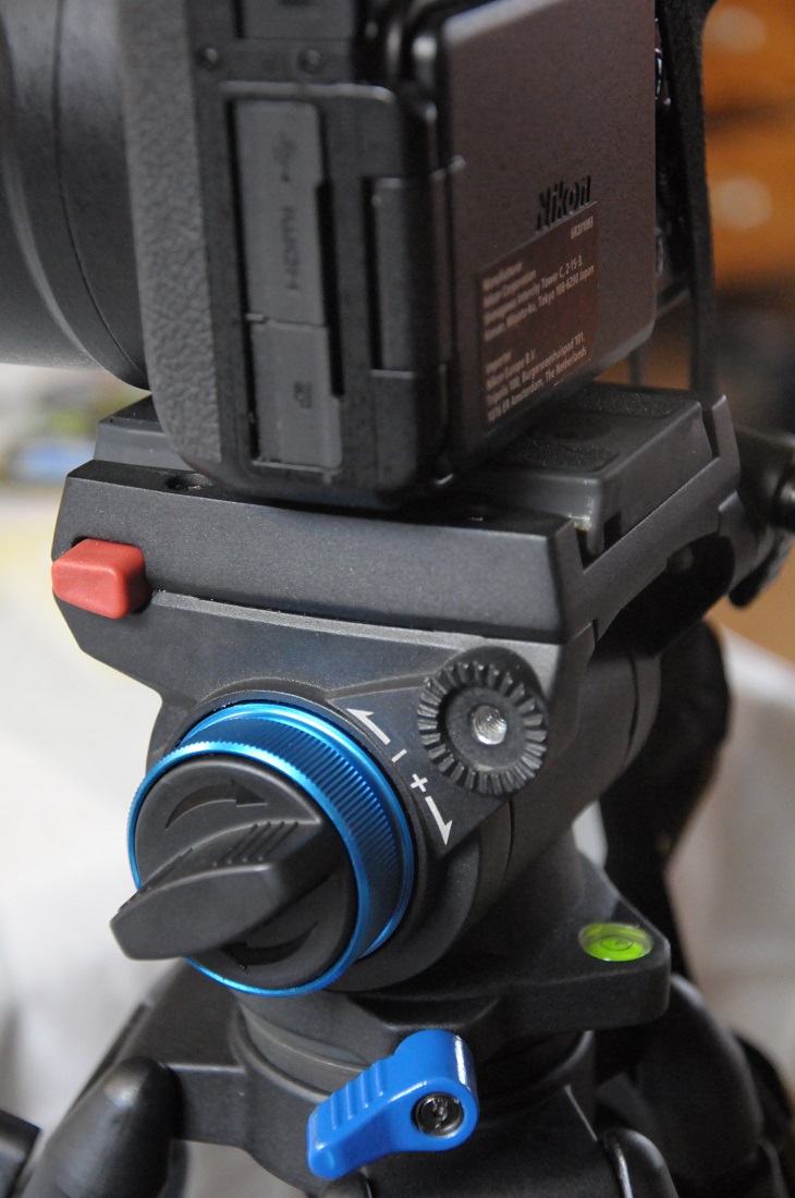

Datata Skrevet 6. november 2019 Forfatter Skrevet 6. november 2019 Stativet kom allerede neste dag, Nå har Posten virkelig skjerpet seg! Har ikke fått prøvd det så mye, men førsteinntrykket er at det er et kompakt og stabilt stativ. Det er dog en liten detalj jeg ikke skjønner: Den vingen der man skrur til opp og ned-bevegelsen har to separate skruer, én ytre og én indre (den blå på bildet). Den ytre ei grei, der skrur man til på vanlig måte, men den indre, som er merket med pluss og minus (+-), den skjønner jeg ikke hvordan skal brukes. Se bildet:
Axefjord Skrevet 8. november 2019 Skrevet 8. november 2019 Det er ikke motstanden på den ytre skruen? Altså å skru det indre hjulet mot + gir hardere mostand for de gangene du skrur på den ytre skruen.
