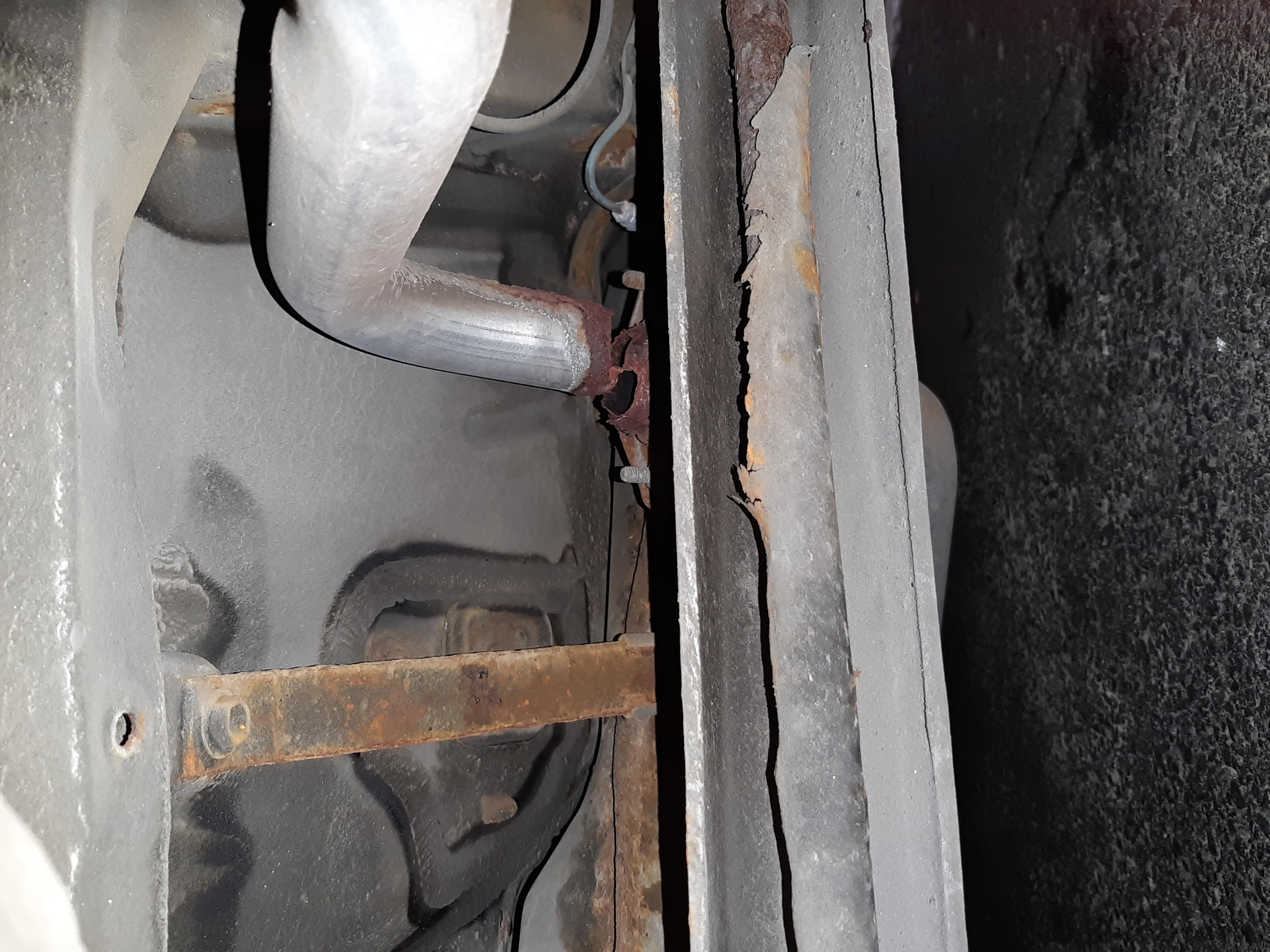

Er det håp? (Eksos)
Var veldig mye rust til at de er relativt nye? Hvor gammel er relativt ny?
Må kuttes bort en del og skjøtes for å få bort det som er rusta, og ser du har en flens på andre siden der så spørs om det lar seg gjøre.
Må kansje sveise på ny flens.
Ikke enklere og billigere å bytte da? Aner ikke hvordan bil det er men husker jeg bytta bakre eksos på en Ford Sierra engang og hele greia kosta 600kr på biltema.
Hvis den er under 5 år ville jeg klaget, ser ut som om dem har slipt bor rustbeskyttelsen i forbindelse med å sveise den flensen
Er en 04 Corolla. Skrur ikke selv.
Jeg kjøpte lyddemperen på Svensen med montering for mindre enn 3 år siden.
Ville ha klaget
Mekonomen ville bytte både bakre og mellomste potte og oppdaget og et lite hull på katalysator. 4,5k ville de ha. Svensen skulle ha over 7 basert på den informasjonen.
Kanskje jeg bare burde prøve å bytte flens selv for å ha bilen noen måneder til.
Ser ut som veldig tynt stål i dette her.
Her har de nok brukt lavkvalitetsdeler med kjempepåslag på prisen.
Hadde klaget her først uten tvil. Finnes lite som er så overpriset som eksosdeler.
Endte med at jeg saget av den gamle rustne saken og fant noe fra biltema (etter tips fra tråden her - takk!) som passet greit. Var jo kun flensen som var rustet. Kommer seg sikkert ikke gjennom EU-test men håper å ha ny bil før det.
