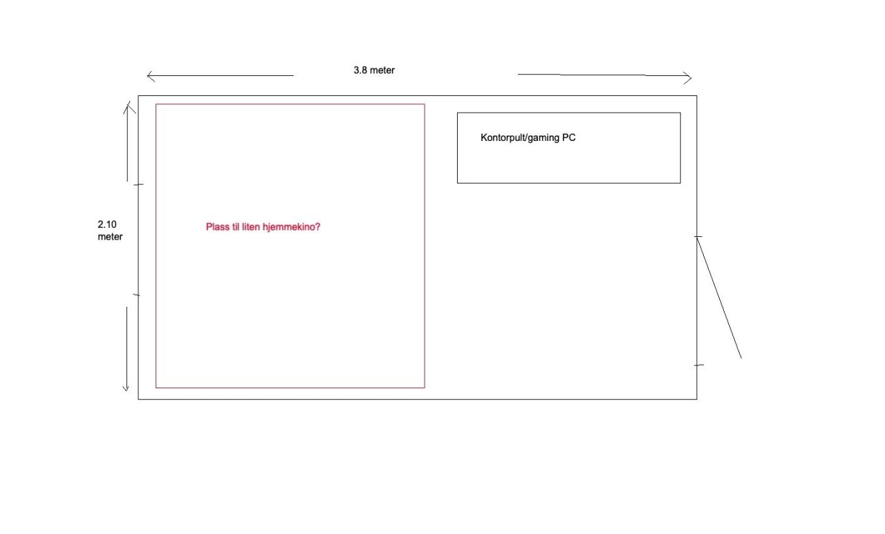

Mus Musculus Skrevet 29. desember 2023 Skrevet 29. desember 2023 bshagen skrev (18 timer siden): Tilgi mine paint-kunnskaper Hvilken retning skal du sitte? Er det plass til at tv henger på veggen som er 210, med en sofa midt i rommet vendt mot? Ideelle er at det er ca like langt mellom hver høyttaler og lytteren, som skaper en trekant. Tenker at siden rommet er så lite så trenger du i praksis ikke senterhøyttaler. Og heller ikke mere enn bokhyllehøyttaler hvis du kan spa på med subwoofer i tillegg. To høyttalere fremme og to i surround på hver side av sofa. Dali Oberon 1 eller 3, eller Opticon 1 eller 2 som høyre og venste front. Med veggmontert høyttalere fra samme serie. Hadde vurdert en eller to lukkede subber også. 1
Mato Skrevet 29. desember 2023 Skrevet 29. desember 2023 bshagen skrev (53 minutter siden): Argon faktisk, er de ålreit altså? Ser jo utrolig ryddig ut. Jeg må pønske litt, kan også gå opp i pris på komponentene også, hvis det hjelper litt Takk for tips Argon er knall, de er trosalt laget av Dali i samme fabrikk, så mye dali teknologi i disse. jeg har det både som pc høytalere og i stua, Alto 5 på pulten og alto 55 i stua. ikke noe og klage på lyden på disse. ivertfall ikke for mine ører. det kunne nok bli veldig bra med 4 alto 5 wall og en senter høytaler om du vil ha 5.1, og du kan få god surond med 4.1 uten center og. Når det kommer til reciver så er jeg godt fornøyd med min Maranz nr 1510, de har vell ca samme innmaten som Denon bare med litt variasjon i fokus på lydbilde. Jeg har dog ikke samenlignet med andre så vet ikke om jeg går glip av noe på rommkoreksjonsfronten, men følte auto setupen hadde godt med valg og resulterte i et bra lydbilde i film. 1
bshagen Skrevet 29. desember 2023 Forfatter Skrevet 29. desember 2023 (endret) Sydvest skrev (32 minutter siden): Hvilken retning skal du sitte? Er det plass til at tv henger på veggen som er 210, med en sofa midt i rommet vendt mot? Ideelle er at det er ca like langt mellom hver høyttaler og lytteren, som skaper en trekant. Var akkurat å kikket på det før i dag og kom frem til at det kanskje er den beste løsningen. Så kan jeg ha kontorpulten i parallell med ryggen på en tosetern, hvis det er plass. Da blir det også noe lengre til TVen, ca 2.5m. Det er et vindu på veggen der, så da må jeg nok ha en TV-benk, men det er greit nok. Oberon er innenfor rekkevidde, sånn budsjettmessig @Mato Tror kanskje jeg litt lyst på en senter også. Hvis jeg gjør slik som jeg skrev over her, så kan jeg sette bakhøyttalere på stativ og kanskje noen on-walls mellom de og frontene? Eller bør de være litt pekt mot sitteplassen også? Da blir det vel i så fall en 7.2 da? Med Atmos på toppen av frontene, så 7.2.2? Eller tenker jeg litt feil nå? Marantz er jo knall, skal kikke litt på den Endret 29. desember 2023 av bshagen

Mato Skrevet 30. desember 2023 Skrevet 30. desember 2023 bshagen skrev (På 28.12.2023 den 10:50 PM): Sitter å funderer på å omrokkere litt i huset mitt. Har et ubrukt soverom som jeg kunne tenke meg å gjøre om til en liten man-cave, med kontor og en liten hjemmekino. Men det er ikke mer enn 210 x 380, så det er jo ikke digert, og hvis jeg skal kombinere det med en kontorpult så blir det på tvers av rommet også. Hva tenker dere her inne, er det mulig å få til litt godlyd tror dere? Tenker en toseter og en 65" OLED. Bokhyllehøyttalere. Kanskje også 3.1 kunne vært ålreit? Tilgi mine paint-kunnskaper jeg fant dette som du kan bruke til og plasere ting i for og se hvordan det blir https://www.audioadvice.com/home-theater-design/#designer 2 2
bshagen Skrevet 30. desember 2023 Forfatter Skrevet 30. desember 2023 Dæven, den der var kjekk! Tusen takk! Noen ganger skulle jeg ønske at det gikk an å gi mer enn bare én Like 1

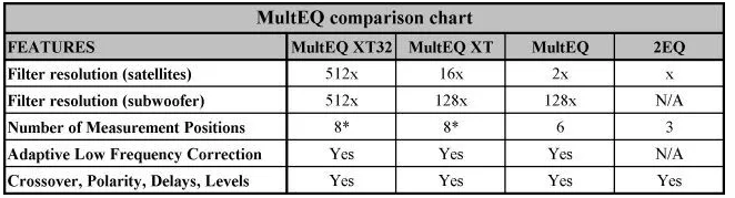

Smule8o Skrevet 30. desember 2023 Skrevet 30. desember 2023 3 hours ago, Mato said: de billige til marantz har vell MultEQ mens de litt dyrere har XT versonen , begge gjør vell romkoreksjon ? 2EQ er helt ubrukelig. MultEQ gjør en ok jobb med subwoofer men lite nyttig på resten (foruten å dempe nivå på diskant på feks Klipsch). XT gjøres også en ok med subwoofer, og litt begrenset nytte på resten av kanalene. XT32 gjør en bra jobb over hele fjøla. 2

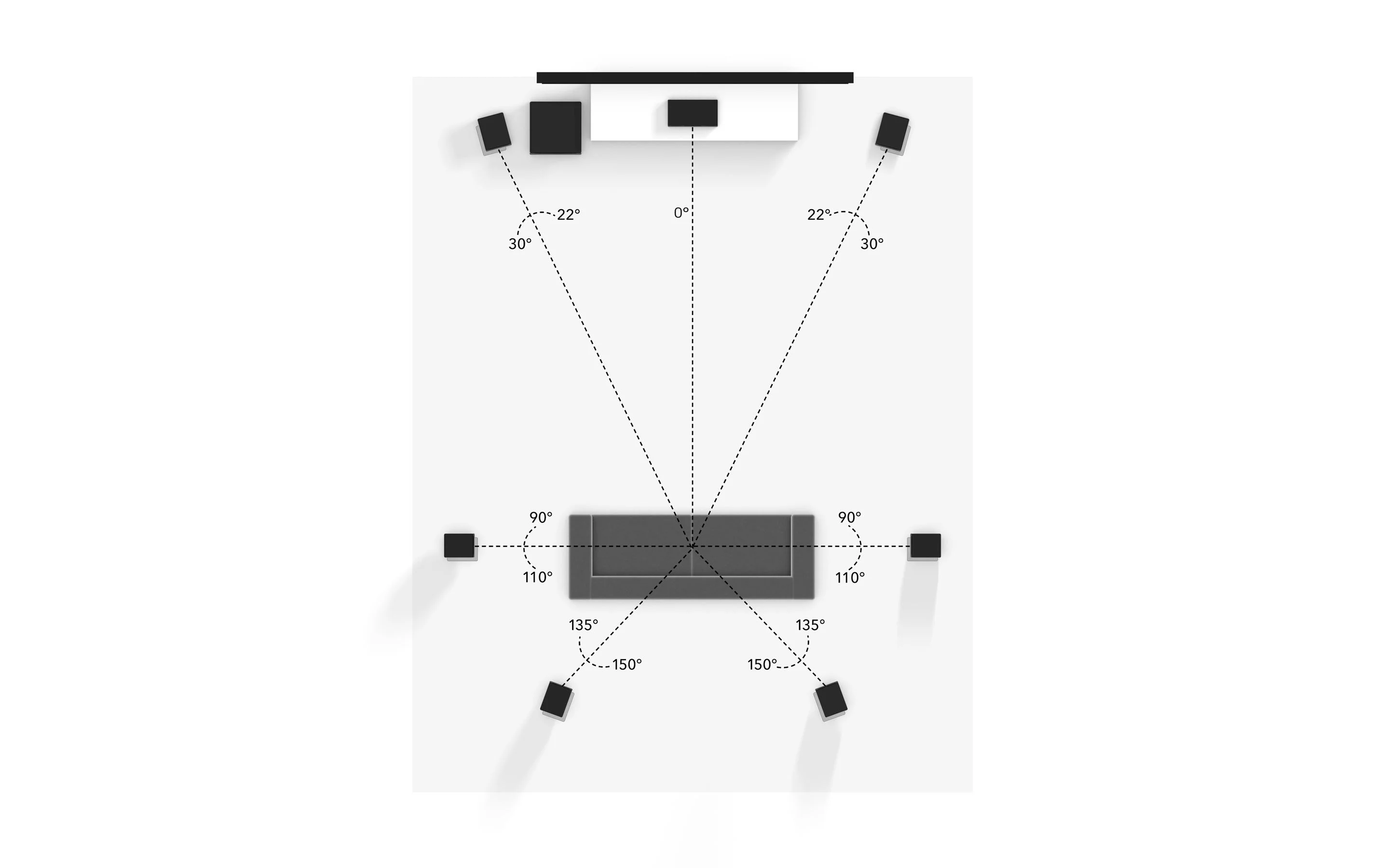

bshagen Skrevet 30. desember 2023 Forfatter Skrevet 30. desember 2023 Hva med noe sånt? https://www.finn.no/bap/forsale/ad.html?finnkode=331276366 Ikke at jeg skal kjøpe dette, jeg må planlegge litt mer. Men lignende pakke burde vel være greit? Men til bakhøyttalere så går jeg for On-wall, slik som dere foreslår. Jeg visste ikke at surroundhøyttalere i 5.1 faktisk skulle være til siden istedet for bak, trodde det var slik. Men til siden er mye enklere å plassere for meg uansett, så det er greit
Mato Skrevet 30. desember 2023 Skrevet 30. desember 2023 bshagen skrev (19 minutter siden): Hva med noe sånt? https://www.finn.no/bap/forsale/ad.html?finnkode=331276366 Ikke at jeg skal kjøpe dette, jeg må planlegge litt mer. Men lignende pakke burde vel være greit? Men til bakhøyttalere så går jeg for On-wall, slik som dere foreslår. Jeg visste ikke at surroundhøyttalere i 5.1 faktisk skulle være til siden istedet for bak, trodde det var slik. Men til siden er mye enklere å plassere for meg uansett, så det er greit jeg kjører mine bak meg, til siden er umulig i min stue, funker greit det og, så lenge man ikke har dedikert rom bygget fra grunnen må man ingå kompromiss for og få ting til og virke. det er nok en bra pakke, men hadde nok bytta reciveren basert på hva andre sier om romkoreksjon, samt syntes den hørtes noe svak ut 95w per kanal i 8ohm med kun to kanaler i drift.

Mato Skrevet 30. desember 2023 Skrevet 30. desember 2023 Smule8o skrev (1 time siden): 2EQ er helt ubrukelig. MultEQ gjør en ok jobb med subwoofer men lite nyttig på resten (foruten å dempe nivå på diskant på feks Klipsch). XT gjøres også en ok med subwoofer, og litt begrenset nytte på resten av kanalene. XT32 gjør en bra jobb over hele fjøla. heldigvis vet jeg ikke hva jeg går glipp av så får leve med det slik inntil man føler for og oppgradere
