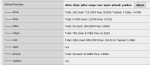

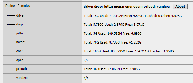

EmLeX Skrevet 10. juli 2019 Skrevet 10. juli 2019 Holder på å laste opp til Crashplan nå via share på en Windows server. https://www.tipsdotcom.com/crashplan-network-drive.html Ser veldig bra ut til nå, 400GB av 4-5TB til nå. Testa forøvrig g suite unlimited. Problemet var at sync programmet dems kun hadde mulighet til å ta backup av bilder og video om jeg valgte et share, "all files" gikk ikke. Og det å kopiere til drive funket dårlig da det er en sync folder.. Bruker jo ikke googles program for å laste opp til gsuite blir alt for tregt. bruk rclone og sett opp script fungerer utmerket tester det selv og har lastet opp rundt 700gb av 4tb
*F* Skrevet 12. juli 2019 Forfatter Skrevet 12. juli 2019 Ser crashplan ikke er støttet men rclone virket jo sabla genialt må jeg si.
