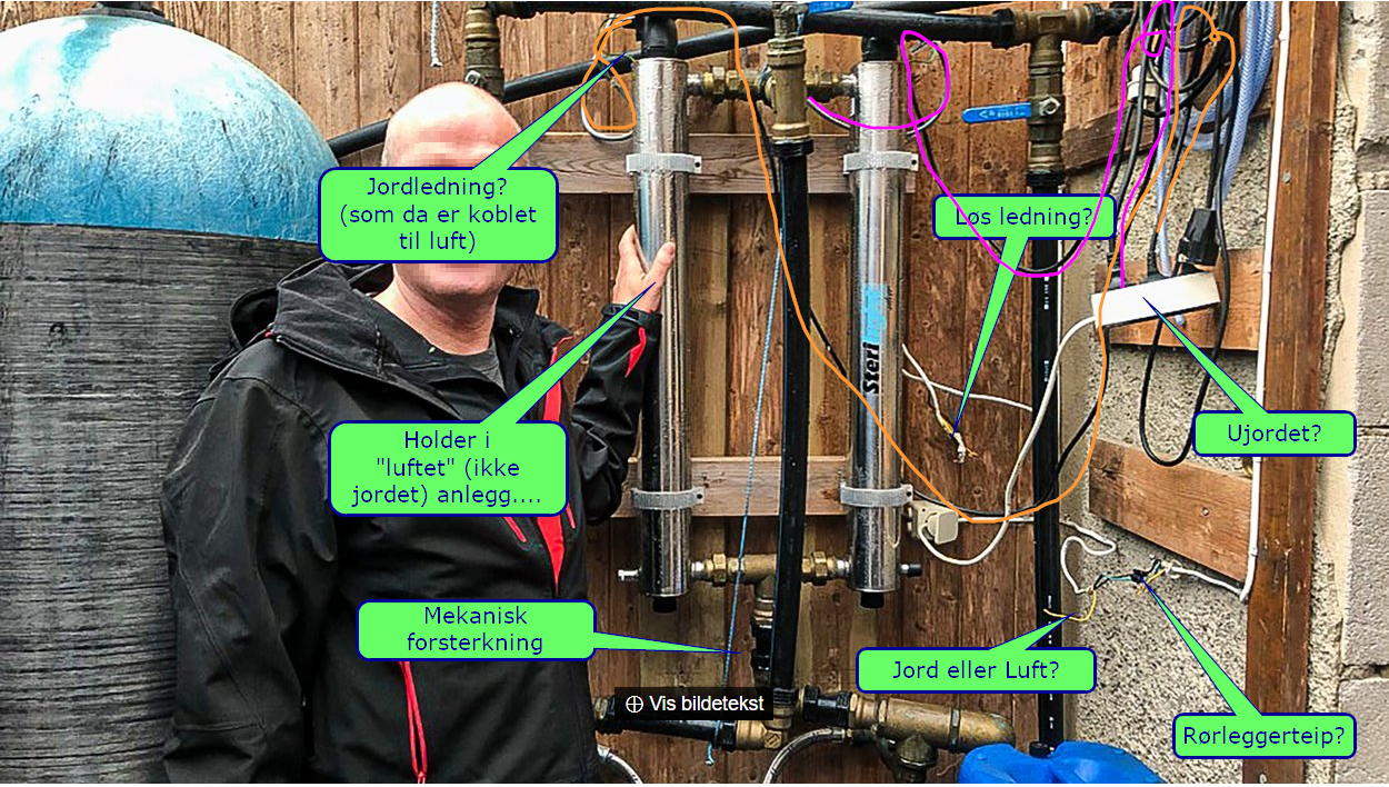

CasterAnd Skrevet 16. juni 2019 Skrevet 16. juni 2019 Vannrensingsanlegg til flere titalls tusen kroner? Check. Bruke elektriker og installere anlegget forsvarlig? Nææh, det blir for dyrt. Ta en titt på det elektriske i artikkelbildet.. ) 9

Fred Lee Skrevet 16. juni 2019 Skrevet 16. juni 2019 Det er mulig at dette er et bra rør-anlegg, men det elektriske kunne jo vært litt bedre, synes jeg? 8

LJen Skrevet 17. juni 2019 Skrevet 17. juni 2019 Det er mulig at dette er et bra rør-anlegg, men det elektriske kunne jo vært litt bedre, synes jeg? Helt enig!! Fy faen!!!! Som elektriker fikk jeg både fysisk og psykisk angst av det elektriske anlegget. Skjøteledinger i hytt og pine, som igjen er hengt opp slik at det fører vann RETT inn i padden. Det ser i tillegg ut som det er fukt/regn på både rør og filter. Så utendørs? Siden det er ser så lyst ut? Gammeldags vanntett stikkontakt som er monter sidelengs? Jeg hadde ringt etter en elektriker for å surre det noenlunde på plass før El-tilsynet kommer på besøk. Håper både han og Naboen har testet ut jordfeilbryteren i det siste. Og krysser fingrene på at både han, familien og nærmeste naboene har JORDET vann ledningen. Ellers er neste nyhet om sykehus besøk. Greit med rent vann, men å dø i dusjen er ikke min anbefaling. 7

007CD Skrevet 18. juni 2019 Skrevet 18. juni 2019 Det er mulig at dette er et bra rør-anlegg, men det elektriske kunne jo vært litt bedre, synes jeg? Du må jo skjønne at når det er snakk om vann, så vil man ikke ha jord inn via the elektriske. Derfor istedet for å bruke jord, så bruker man luft istedet! Mye bedre løsning! 1
