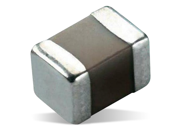

1P4XZQB7 Skrevet 5. juni 2019 Skrevet 5. juni 2019 (endret) Jeg har aldri hørt noe brukt ordet "effektomformer" før. "Omformer" er det jeg pleier å kalle det i jobbsammenheng, helst presisert som DC/DC-omformer, AC/DC-omformer, eller analog-digital-omformer. Bruker jeg disse ordene som søkeord på Google så finner jeg mye mer fornuftige resultater enn med "effektkonverter" eller "effektomformer". Nei, jeg tror ikke noen av oss har hørt uttrykket effektkonverter før. Virker som en bastard kombinasjon av Power Supply og Switch Mode Converter, oversatt til norsk. Selv bruker jeg begrepene strømforsyning og (DC-DC) spenningsomformer på norsk. Illustrasjonsbildet er hjelper i hvert fall ikke – det ser umiskjennelig ut som en MLCC kondensator montert på et ukjent substrat. Bare at fargen er 'feil' – SMD kondensatorer er gjennomgående brune. Men både muRata, Kemet og Yageo har da noen serier i sort. Endret 5. juni 2019 av 1P4XZQB7

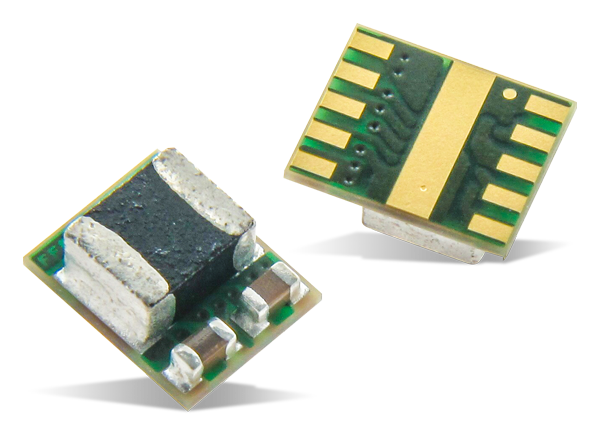

Dovreekspressen Skrevet 5. juni 2019 Skrevet 5. juni 2019 DC/DC-konverter, spenningsregulator, step-down? Ikke ulik LMZM23601 fra Texas Instruments. Tror det er en drossel som sees, og ikke en mlcc. De er ofte veldig like av utseende, i hvert fall i denne sammenhengen. https://no.mouser.com/images/marketingid/2018/img/137222165.png https://www.powerelectronictips.com/smallest-36-v-1-a-dc-dc-step-down-power-modules/
